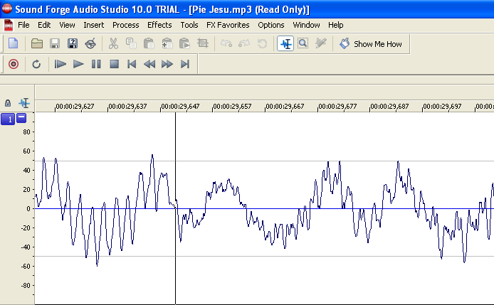

Ik je sample bekeken met SoundForge van Sony en als ik naar de nuldoorgangen kijk, komt het niet lager dan ca. 54 Hz.
Er zit wel verschil tussen links en rechts, een soort zweving, wat de indruk wekt dat het lager gaat.
Maar dit sample komt toch gewoon van internet?, kan je het niet van CD rippen en me als .mp3 toesturen, wellicht dat er dan meer laag in zit.

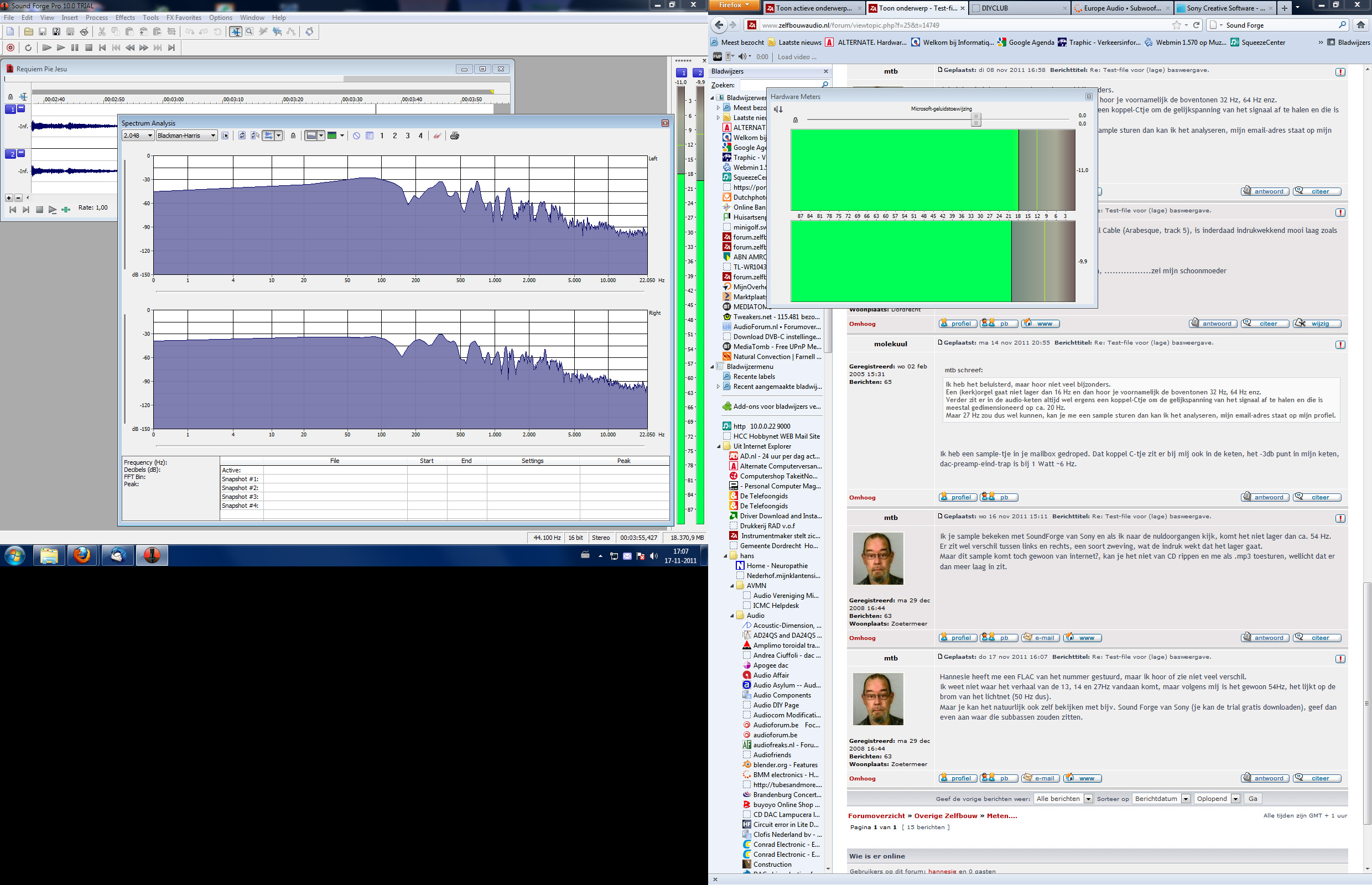

Hannesie heeft me een FLAC van het nummer gestuurd, maar ik hoor of zie niet veel verschil.
Ik weet niet waar het verhaal van de 13, 14 en 27Hz vandaan komt, maar volgens mij is het gewoon 54Hz, het lijkt op de brom van het lichtnet (50 Hz dus).
Maar je kan het natuurlijk ook zelf bekijken met bijv. Sound Forge van Sony (je kan de trial gratis downloaden), geef dan even aan waar die subbassen zouden zitten.

Met een spectrum-analyser kan je niet veel van het laag zien, dit zie ik ook vaak bij gewone muziek.
Je moet naar de nuldoorgangen van de toon kijken en de periodetijd=T bepalen en dan met 1/T de frequentie berekenen.

Rekenen is niet mijn sterkste punt, ik kijk graag plaatjes.
Waar jij op duide kan ik zo niet vinden.

Heb je die spectrum analysis met Sound Forge gemaakt?, ik kan het nergens vinden.

Zit er bij mij niet in, lijkt me dezelfde versie, maar je hebt waarschijnlijk een andere Windows, ik gebruik nog XP.

Probeer het eens met de toetsencombinatie Alt+ 8.mtb schreef:Zit er bij mij niet in, lijkt me dezelfde versie, maar je hebt waarschijnlijk een andere Windows, ik gebruik nog XP.
Dat zou dan moeten werken.

Werkt ook niet, ik zal t.z.t. wel een nieuwe versie laden, op een nieuwe computer.
Het is voor mij ook niet zo belangrijk, ik heb diverse andere spectrum-analysers.
