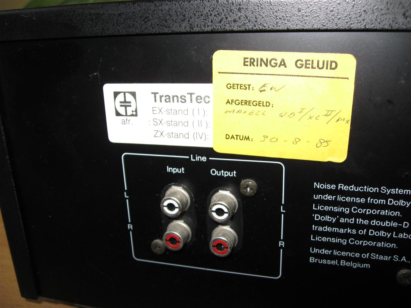

Is dus afgeregeld op Maxell XL-II, zeer goede chrome tape met (voor chrome tapes dan) mooi lage vervorming iirc, jammer dat die voor de normale tapes op de UD is afgeregeld, de XL I was een stuk beter.
