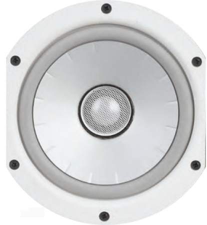

ik ga maar eens de eerste stap nemen voor een zeer ambitieus project: een CAST, Coax And Sub Technology :D en wat is nou een betere eerste stap dan er over kletsen :lol:
Ambitieus omdat ik nu wil gaan voor serieuze haai end: de Thiel SCS3 coaxiaal gaat t midden & hoog doen; ik heb deze driver 2 maal gehoord op de beurs in Gelsenkirchen, en was diep onder de indruk. Kost wat, maar dan heb je ook wat Het enige wat die niet kan is laag. Dus daarvoor wil ik per kant 2 stuk CSS SDX7 gaan inzetten. Waarom die? Zo houden we de kast mooi slank, en is toch een serieuze bas mogelijk (en ziet er ook nog eens erg mooi uit).
Maar dan verder... hoe gaan we dit uitvoeren. de mogelijkheden zijn helemaal passief, semi-actief gefilterd (passief fieter voor t mid-hoog en actief voor mid-laag) of compleet actief gefilterd. Omdat de voor en nadelen elkaar nou niet echt uitsluiten, ben ik er nog niet helemaal uit... ik dacht, ik gooi het eens in de groep, mss wordt na wat discussie de keuze helder; of de keuze wordt alleen maar troebeler natuurlijk :mrgreen:

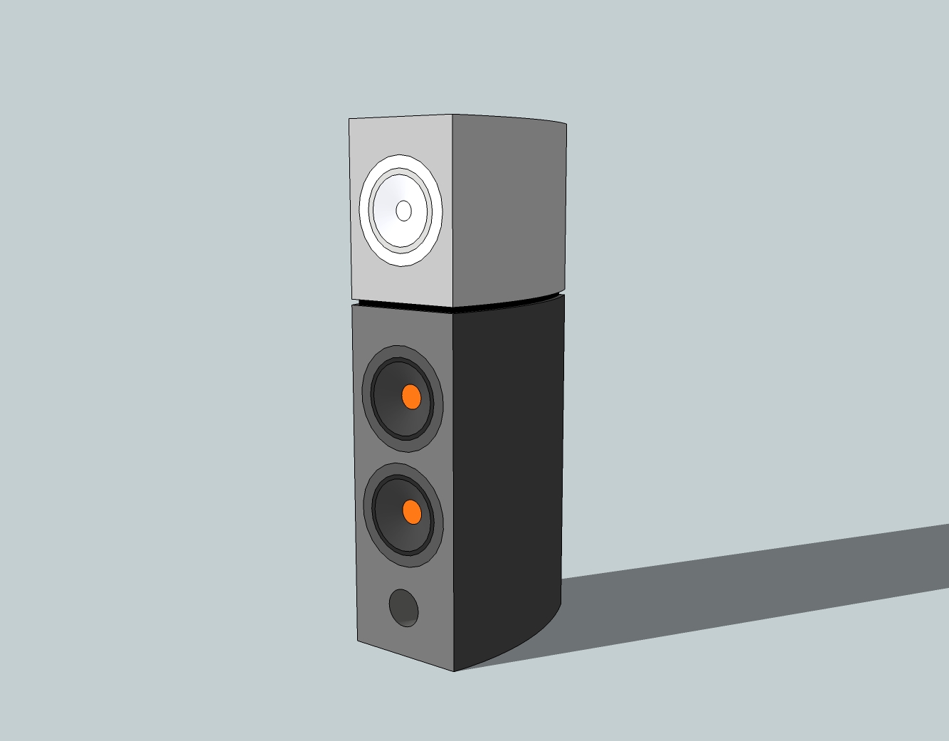

Als je de speakers zonder fronten wil gebruiken zou ik inderdaad ook een woofer zoeken die optisch beter bij Thiel past. Of je moet je kast in two-tone doen. Quick&Dirty Sketchupje (Helaas "blender" nog niet in de vingers voor een mooie rendering).
Aktief, semi-actief of passief is moeilijk te adviseren. De "vleesch nog visch" aanpak dan maar? je filter, passief of actief buiten de kast houden en alleen 3 paar klemmen op de achterkant. Dan kan je nog alle kanten op.

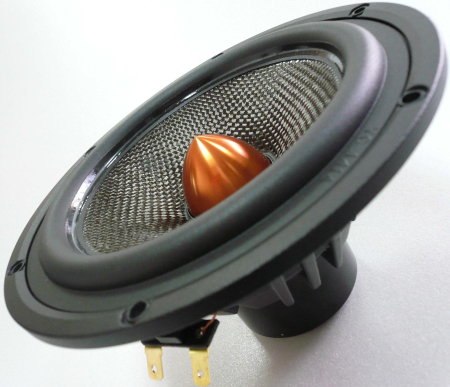

Dit zou weleens mooi kunnen passen bij een woofer uit de peerless HDS 164 serie. Dan wel met 2 of 3 uiteraard :rock:. Je hebt dan een gelijkvormige korf en tegengestelde kleuren. Tenzij je voor die met die licht gekleurde korf gaat natuurlijk.

Of wat dacht je van een wavecor SW178 of SW182 (met passives)

Volgens mij passen de volgende (mid)woofers van Alcone optisch wel goed bij die Thiel Coax:
Alcone AC 6.5 HE
en/of de Alcone AC 8 HE
