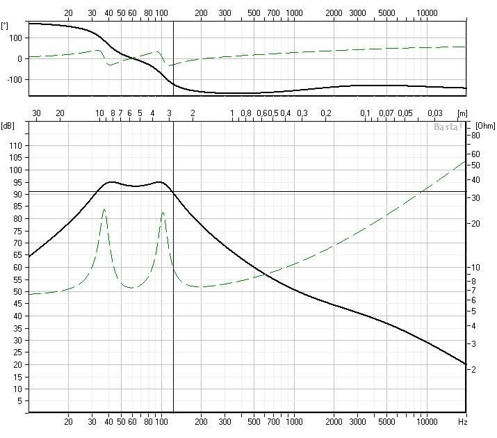

Re: kan iemand mij helpen een filter te maken?
Ik denk dat een 4e-orde bandpass met 80 liter gesloten en 130 liter afgestemd op 63Hz (gat van 140mm doorsnede, 25mm diep) nog best kan werken. Zal niet werelds zijn qua impulsgedrag, maar hey, wat wil je met die driver... Voordeel is i.i.g. dat je er geen grote spoelen mee in serie hoeft te zetten, valt netjes af bij 120Hz.
