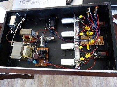

Zoals ik in een paar andere posts al heb aangegeven ben ik ook weer lekker aan het bouwen.
In het voorjaar ben ik met mijn PhonoDude aan de slag geweest. Ik wilde af van de twee losse kastjes voor voeding en versterkertrap. Op de plank lag nog een mooie 43cm behuizing, slechts 2HE dus er moest even gepuzzeld worden.
Met aluminium hoekprofielen heb ik de bouwvorm lekker laag kunnen houden. Het jammere is dat de voedingstrafo nét tussen bodem en deksel past. Hij kan dus niet op rubberen ringetjes staan, dat is jammer omdat de trafo een heel klein beetje bromt.
Ik had in het begin last van een raar brommetje. Dat bleek te komen doordat er nog geen frontplaat tegen de behuizing zat en onze DECT telefoon vlak voor de stereo staat. Ik merkte dat wanneer ik met mijn handen voor de kast langsging, de brom weg was. Een strook aluminium-folie loste het probleem tijdelijk op. Inmiddels heb ik bij een lokale metaalhandel een plaatje aluminium opgehaald van 5mm dik. Ik heb deze alleen maar voorzien van de montage gaten en tegen de behuizing aangeschroefd. Al weken zit ik te wachten op een schakelaar die ik via Ebay heb besteld. Als ik die heb kan ik de (ruwe, krasserige) aluminium plaat afwerken. Ideeën zijn welkom, ik heb nu een spuitbus met zwarte lak een spuitbus met primer klaar staan. Ik hoop de plaat te kunnen opschuren en spuiten.
Ik heb de gelegenheid gelijk aangegrepen om de tweede versie van de PhonoDude te bouwen, met andere buisjes in de uitgangstrap.
In de beschrijving van TriodeDick worden verschillende mogelijkheden genoemd. Ik ben begonnen met de 6N3P aan de uitgang.
Dit gaf als belangrijkste verandering een iets gedoseerder uitgangssignaal. De oorspronkelijke PhonoDude speelt nogal luid, de gain is erg hoog. Een andere, belangrijkere verandering is een wat beter geluidsbeeld. De eerste versie kan op sommige momenten wat aggresisef klinken, nu is de totale klank wat beter in balans.
Vanmorgen heb ik de russische 6N3P buisjes vervangen door de JAN5670 (amerikaans, ja de koude oorlog woedt voort in buizenland, haha)
De klank lijkt me nog iets beter geworden, maar ik draai nu pas de tweede kant van een elpee, dus het moet nog even inspelen.

Ha Robert,
Dat is wel weer netjes geworden.

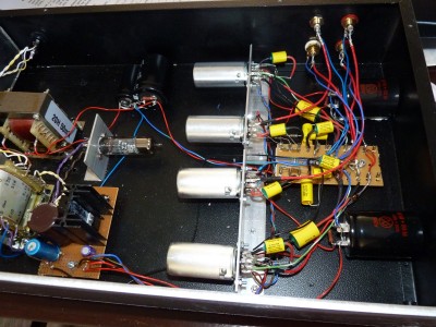

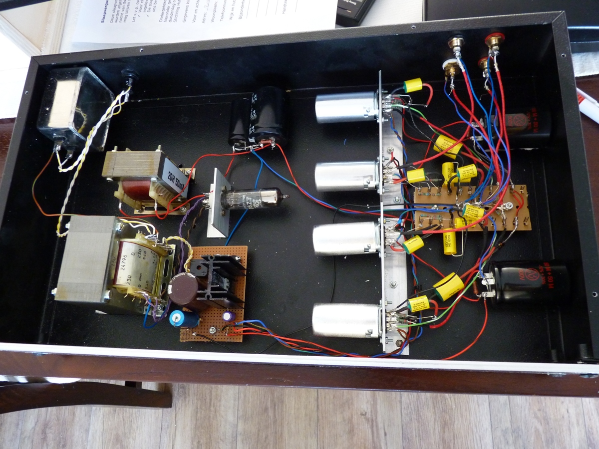

Wat ik nog wel zou doen is een extra afscherming tussen het transformator deel en de buisjes plaatsen.
Deze zijn namelijk wel erg gevoelig voor brom en nu zit er een gat in de afscherming hulzen maar die kijken direct naar de transformator.
Een extra afscherming zou daar dus geen kwaad kunnen lijkt mij zo.

Ziet er weer netje uit Robert.
Heb je de elco's geplakt?

Een strip hout tegen de voorkant? Mocht je van de Thorens er boven nog een stukje hebben bewaard... geeft eenheid.
- Wordt de kast niet te warm als het deksel er op zit?

Ik heb nu geen last van brom, hooguit wanneer ik mijn oor helemaal ín de speaker houd. Een extra plaatje aluminium is dus vooralsnog niet nodig. De plaatsing van de voedingstransformator, met spoelkern in de richting voor-achter is daarbij denk ik wel van belang geweest. Anders heb je veel meer last van het strooiveld van de transformator. De hulzen om de buizen heb ik er eigenlijk nog niet afgehad, om te zien of het bromniveau dan hoger is. Laatst hoorde ik van iemand dat hij de buizen mooier vond klinken zonder hulzen. Misschien nog eens uit te proberen.

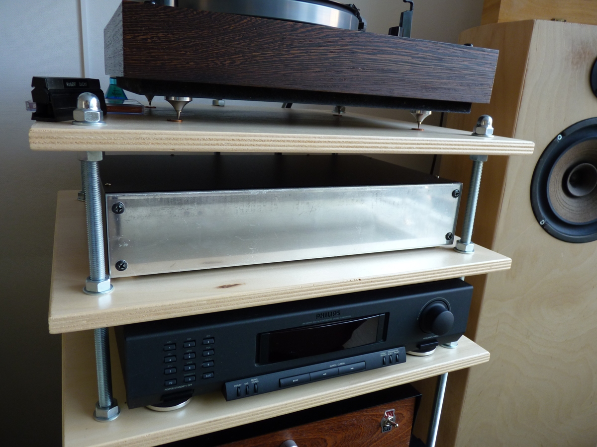

De Thorens gaat misschien wel het veld ruimen voor een Lenco L75 met een Ortofon AS212 arm, maar dat is lange termijn werk. Een stukje van het Wengé is er helaas niet meer en een extra stukje is inmiddels onbetaalbaar geworden. Ik kan hooguit proberen het aluminium te fineren en dan donker te beitsen ofzo. Dat is misschien ook nog wel een idee.
Weet iemand of je fineer met bison-kit op aluminium kunt plakken? Mahonie fineer heb ik nog zat.
Edit:
Aan de andere kant: mijn nieuwe voorversterker heeft een blank aluminium front....

Het ziet er héél netjes uit Robert! Ik zou het ook gewoon zo laten..
Re: PhonoDude in nieuw jasje
Maar waarom heb je dan geen geanodiseerd aluminium voor de frontplaat genomen? dan is het gelijk áf.

Ik moet eens even kijken of ik hier makkelijk een geanodiseerd aluminium kan aanschaffen. Zo'n stukje zal me de kop niet kosten denk ik?

Geanodiseerd is ietsjes duurder dan blank alu, 't zal een procent of 20 schelen. ligt ook aan de dikte en afmetingen.
Misschien Kees Audiomaniac, die kan het misschien ook nog mooi graveren naar eigen ontwerp Robert!

De trafo en de smoorspoel moeten haaks op elkaar staan, kijk vooral naar de stand van de spoelkokers. Die moeten 90 graden gedraaid staan ten opzichte van elkaar.
Ik heb de hulzen van de buisjes er nog niet af gehad, de kast wordt aan de buitenkant nauwelijks warm. De dissipatie van de buisjes is minimaal.
Bij mij is de kast ook van staal, alleen het front is van aluminium.
Ik had bij mijn phonodude de voedingstrafo al helemaal vastgezet, maar zou die in een nieuwe versie op zijn kant leggen. Hij past strak tussen bodem en deksel, hetgeen leidt tot een lichte mechanische brom. Op zijn kant past er nog een plak rubber tussen.
In elk geval speelt het ding nog altijd prima. Ik kan je wel de MK II versie aanbevelen, die geeft een iets lagere output en klinkt wat prettiger.
