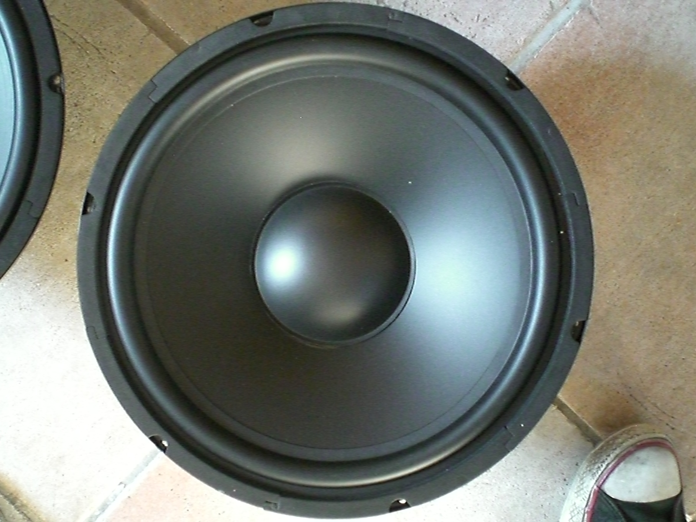

Op dit moment bezit ik dus verschillende paren speakers en 2 paar hiervan leende ik uit voor verjaardagen of gebruikte ik voor mijn eigen verjaardag. Mijn mooie Magnat All Ribbon 6 en Stereo HIFI SA5427/21Z hebben het moeten ontgelden. Omdat ik het geluid van beiden erg mooi vind wil ik deze niet meer uitlenen om verdere eventuele schade te voorkomen dus ga ik mijn eigen kasten bouwen die te gebruiken zijn voor verjaardagen.
De speakers die ik wil gaan gebruiken zijn 4x Skytronic 902.222 en 2x Pré-Vox by Fostex ht-rn-010. En een bijgeleverde scheidingsfilter wil ik ook gebruiken. Op dit moment kan ik nog niet kijken welk type.
Mijn bedoeling is om een full-range systeem te maken met een zo goed mogelijk geluid. Dus uit de kasten moet voldoende laag, midden en hoog komen. Het geluid is voor mij belangrijker dan het volume.

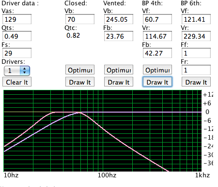

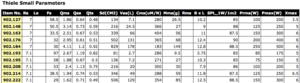

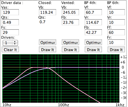

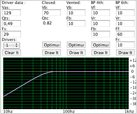

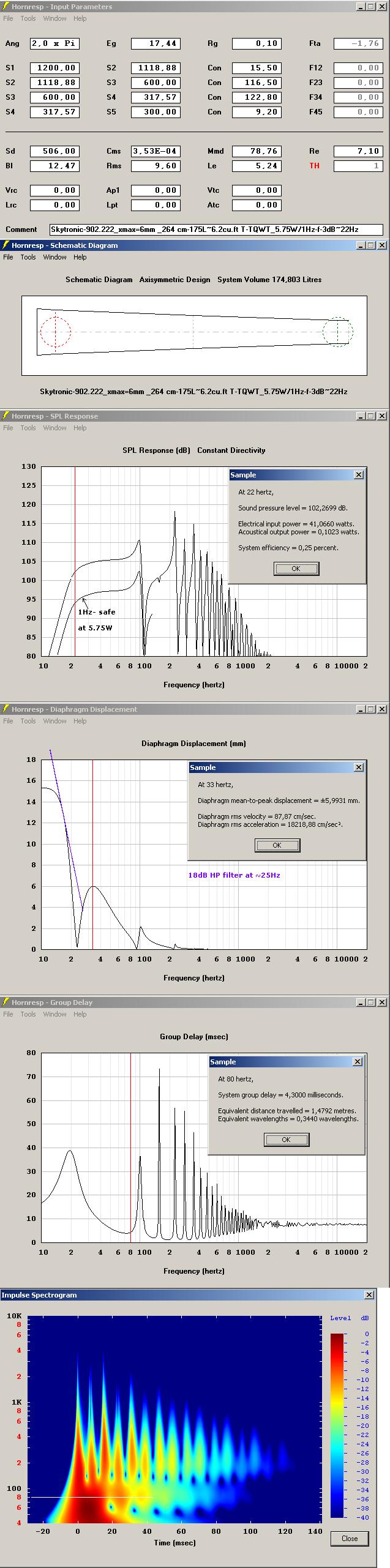

Heb als bijlage de speakers, parameters, eerste simulatie en 2e simulatie. De eerste simulatie is gebaseerd op optimus en de 2e heb ik zelf de kist inhoud een stuk kleiner gemaakt namelijk 50 liter kleiner. 1 speaker wil ik voor L gebruiken in een open behuizing (bandpass 4th) en de 2e speaker als L+M in een gesloten behuizing. Zoals je kan zien ligt de hoogste frequentie van het open systeem bijna tegen de laagste frequentie van het gesloten systeem en door mijn verkleining van de gesloten kist is dit nog kleiner geworden.
Mijn vragen om het even samen te vatten:
Kan ik met de berekende inhoud van het open en gesloten systeem een goede overgang verwachten?
Hoe groot en diep moet de opening worden van het open systeem?
Welke tips kunnen jullie mij geven?
Mocht ik iets zijn vergeten, onduidelijk zijn of ergens helemaal fout zitten dan hoor ik dit graag!

Aangezien er weinig animo is heb ik nog een illustratie gemaakt van wat ik wil maken. Misschien dat iemand dan eventuele tips kan geven of het goed is?

De helling aan de bovenkant van de bandpass is 2e orde, dus 12 dB/oktaaf, de helling van de gesloten kast is ook 12 dB/octaaf. Je krijgt dus een 2e orde cross-over. Dat werkt het best als de karakteristieken elkaar ongever op hun -3dB punt kruisen. Je wil dan eigenlijk naar een Butterworth karakteristiek, dus de Q in de kast moet ongeveer 0.7 zijn. De losse speaker zit op ongeveer 0.5, er moet dus een factor 1.4 bij, dat krijg je als het gesloten volume gelijk is aan Vas. Dat wordt wel erg groot.
De bandpass zou een wat groter afgestemd volume mogen hebben, zodat de karakteristiek wat ronder wordt en meer in de richting van een Butterworth bandpasss gaat. Als ze dan ook nog kruisen op -3 dB, dan ben je er. Bedenk dat een tweede-orde cross-over bij in-fase aansluiten een dip op de x-over freq. geeft, en bij tegenfase een bult van 3 dB. Dat laatste is vermoedelijk prettiger
Enige verbetering is dan nog mogelijk als je de -3 dB punten iets verder uit elkaar legt.
succes, Tom

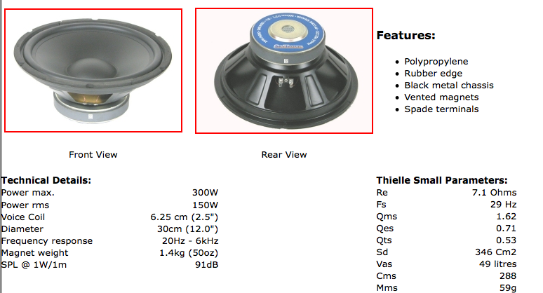

Wil graag meedenken maar begrijp niet waarom in de sim geheel andere T/S parameters zijn ingevuld dan de fabrikant specificeert. Heb je de drivers nagemeten?
succes, Tom

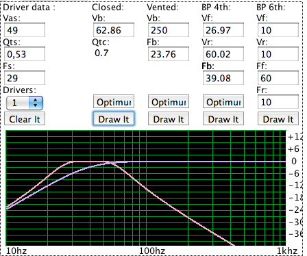

Bedankt Tom! Heb met veel zoeken op google je antwoord ontcijfert en een aantal dingen geprobeerd om de kruising op -3 dB te krijgen alleen is me dit nog niet gelukt. Morgen ga ik weer verder op onderzoek uit hoe ik dit toch voor elkaar kan krijgen en als het formaat erg uit de hand loopt dan ga ik kijken of het wel realistisch is wat ik graag wil (ga overigens ook demping in de kast gebruiken dus kan van het uiteindelijke ontwerp 1/5 afhalen) Scheelt weer! Verder is het voor mij inderdaad het beste om de speakers in tegenfase aan te sluiten voor de 3dB bult, bedankt voor de tip.
Zie nu wat je bedoelt vacuphile. Heel raar dat ze verschillende parameters geven.. Nu weet ik wel dat deze speakers al lang geproduceerd worden en er oude en nieuwe versies zijn. Heb zelf ook een mix hiervan en dat is me bij aankoop ook verteld. Lekker vervelend, maar ik denk dat uit het gele schema de oude parameters zijn en de nieuwe van de printscreen.
Zit trouwens wel een onwijs groot verschil in, zou haast niet geloven dat dit om dezelfde speakers gaat :shock:

Het is sowieso gevaarlijk af te gaan op de specificaties van de fabrikant, want die kloppen vaker niet dan wel. Nu begrijp ik dat jij al zolang je een hamer kan vasthouden bezig bent met luidsprekers. Je doet me denken aan toen ik 23 was, maar dat is helaas alweer meer dan dertig jaar geleden. Als mijn eigen ervaring voorspellende kracht heeft, dan zit jij over nog eens dertig jaar ook nog steeds met je neus tussen de luchtspoelen.
Kortom, mijn advies is: ga leren speakers meten. Dat kan met een toongenerator, een osciloscoop en een paar weerstandjes. Maar je kunt daarvoor ook een apparaatje kopen zoals de WT2 http://www.woofertester.com/. Parts express heeft dit ding (slecht) nagemaakt en die is iets goedkoper, maar ik zou hem niet aanraden.

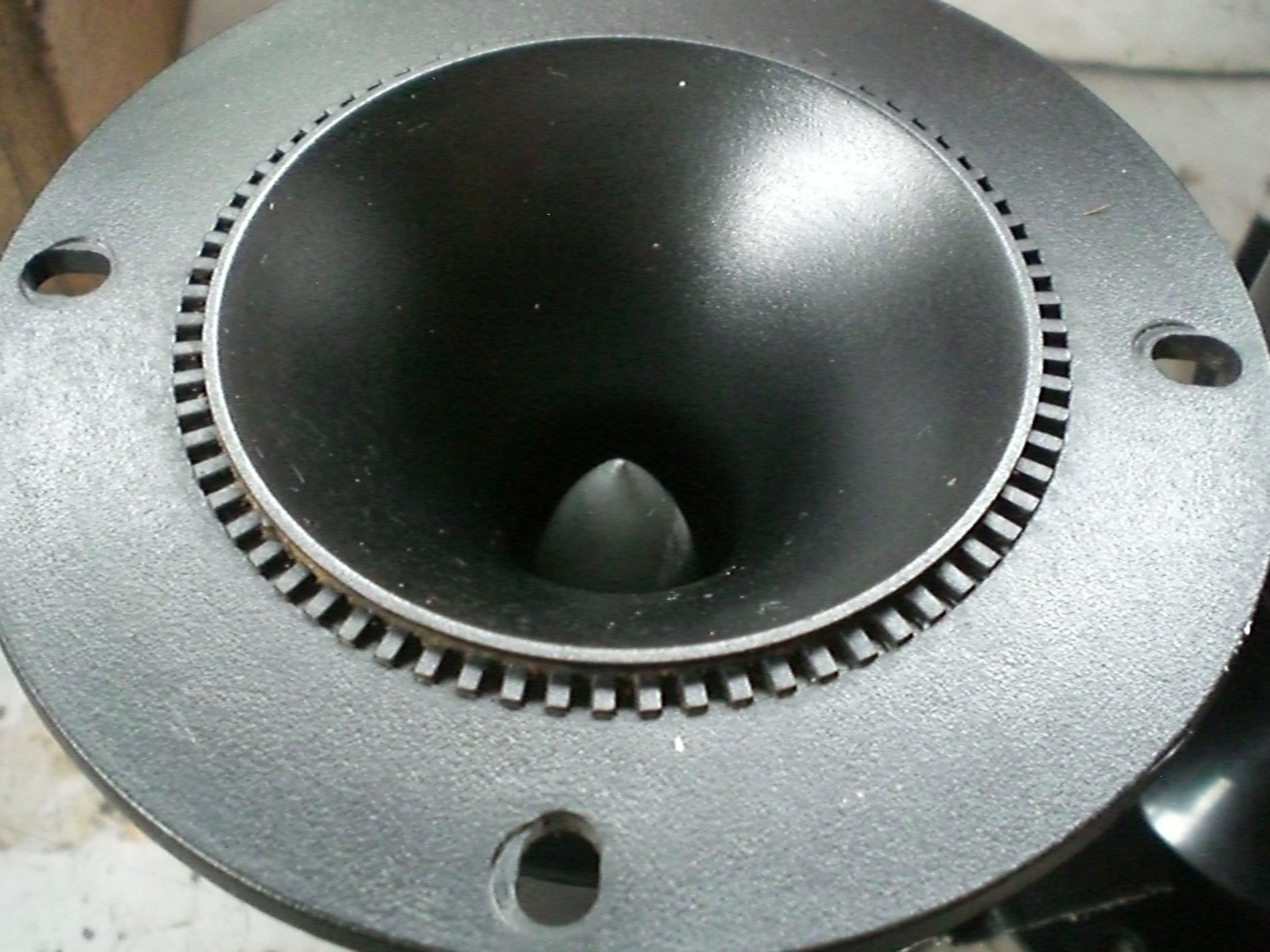

Nu zitten er in de magneet van de speakers een "gat" met een gaasje ervoor. Nu ben ik van plan om het advies op te volgen en glaswol als demping te gebruiken in de gesloten kast, maar vroeg ik mij af of het schadelijk kan zijn voor de speakers als er deeltjes glaswol in het "gat" komen.

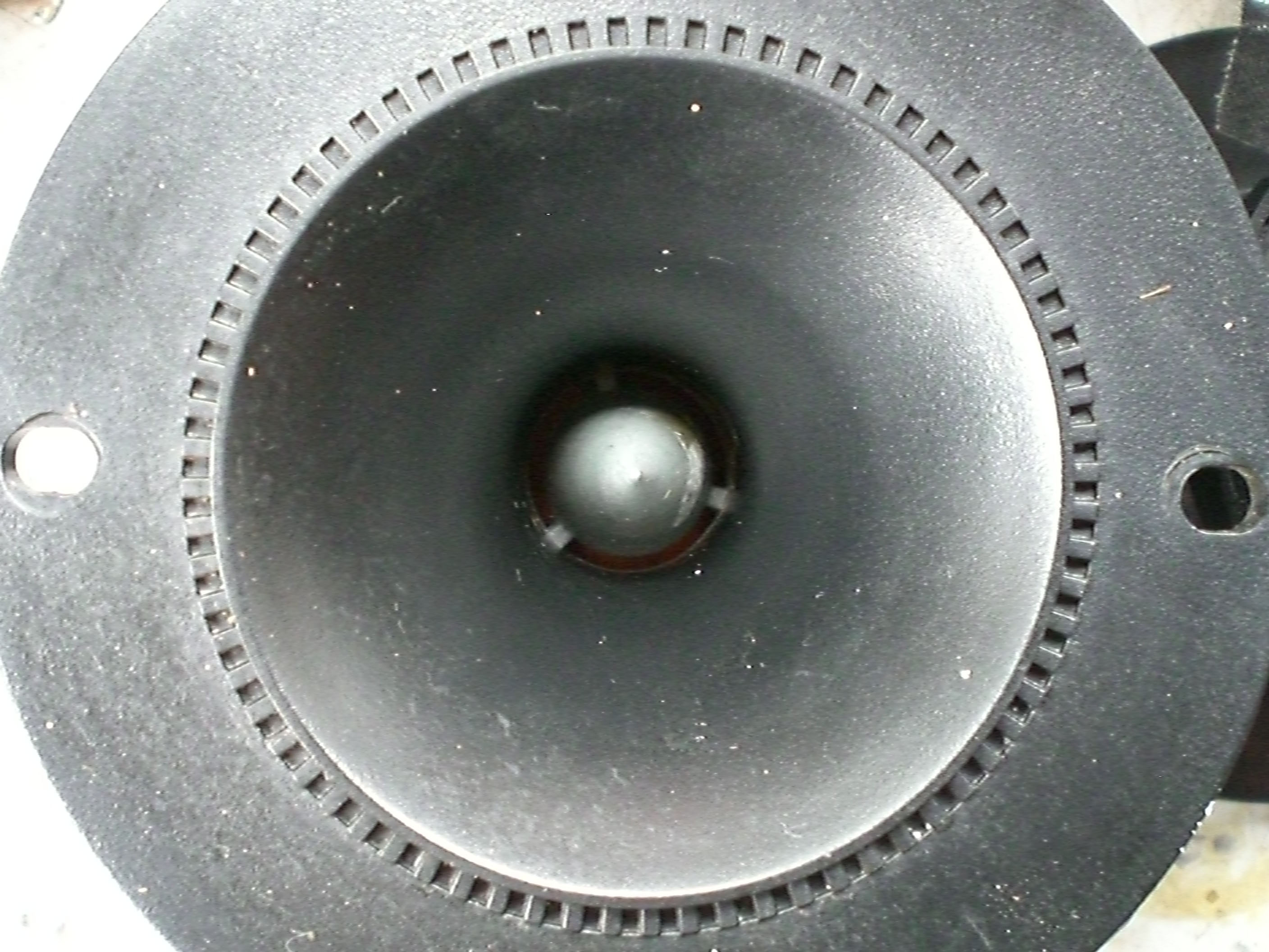

Heb wat foto's gemaakt van de tweeters. Afmetingen zijn: 7,5cm diep, van het midden naar buiten verloopt het van 2cm naar 6cm (bevestiging ring niet mee gemeten).
Op het filter dat werd gebruikt staat Ohio JS CO-9. Deze ga ik uiteraard niet gebruiken en met wat hulp van hier zelf maken.

De oude en nieuwe speakers gebruiken in een kist van 70L (35L in iso). Dan krijg je de volgende grafieken:
Oude speakers gebaseerd op tabel
Nieuwere speakers gebaseerd op Ebay advertentie
Ga je het verschil in Qtc merken of is dit acceptabel?

neem de TSP van de fabrikant.
Die van EBAY kloppen NIET.
(een 12" kan niet het opgegeven membraanoppervlak hebben van 300 en een beetje)
Gebruik dus gewoon de specs van Skytronic zelf.
Zet de 12" units in 35 liter isobarisch.
De LMC13HE geef je een eigen kastje van ongeveer 2 liter.

Als ik de specs uit de gele tabel haal (met alle andere Skytronic TSP) dan kom ik met winisd op een kast van 120 liter dus dan neem ik 60 liter isobarisch. Neem aan dat je dat bedoelt. Op 120 liter is de Qtc ook 0,7.
