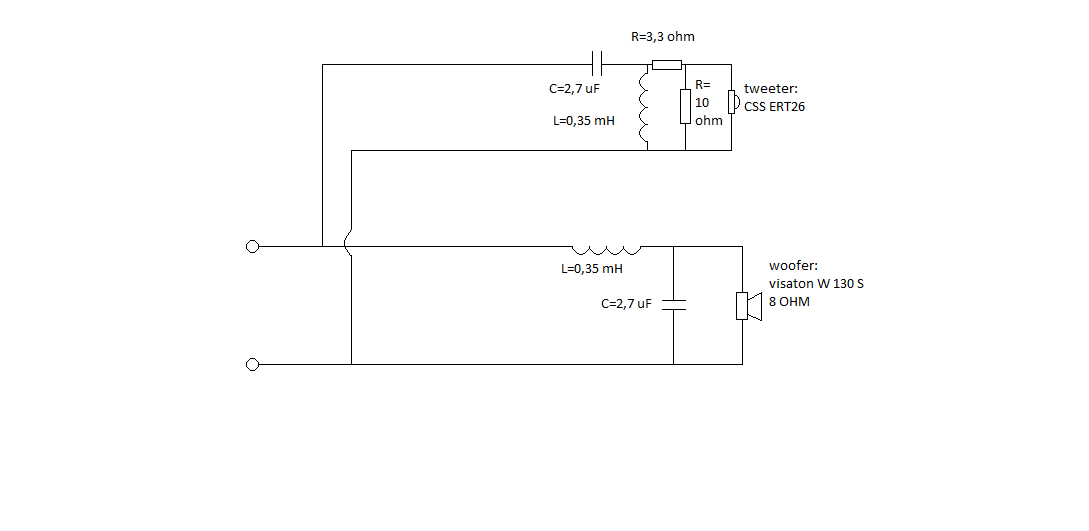

ik heb even een schematische tekening gemaakt met paint ik denk dat hij klopt maar kunnen jullie het even controleren alsjeblieft?

Dat zou dan een verzwakking geven van -5 dB.

precies de woofer is 87 db @1w 1m
en de tweeter is 92db @1w 1m dus dan heb ik toch - 5db nodig?

Is ook een kwestie van smaak. Iemand die iets meer hoog dan laag wil zou andere waarden nemen.

Vergeet je nu niet de bafflestep? Ik heb het idee dat je een filtertje aan het berekenen / beredeneren bent met als info '8ohm 92db/watt'. Een speaker heeft wel wat meer eigenschappen en (de vorm van ) een complete luidspreker heeft daar ook weer invloed op.
Een goed filter maak je door eerst goed te simuleren en het daarna op basis van metingen / gehoor te finetunen. Niet echt eenvoudig (ik zou het niet zo goed kunnen).

Juist, de grootte van de weerstand hangt af van de verzwakking die nodig is/je wilt bereiken en de manier waarop je dat doet.
Bij een 4 Ohm luidspreker/filter is dat anders dan bij 8 Ohm. En bij een (enkele) serieweerstand is er een grote invloed op de filtering als deze hoog (dan bedoel ik meer dan 2,2) wordt, en bij een L -pad heb je meestal een grotere waarde parallel en relatief kleine serieel.
Vanaf hier adviseren welke waarden je nodig hebt zal eigenlijk niet gaan. Welke units je gebruikt kan erg helpen, helemaal als we een beetje kunnen zien met welke component(waard)en het filter is opgebouwd. En dan spelen opstelling (dichtbij wand of vrijstaand) en behuizingsafmetingen ook nog sterk mee.
Edit: Ik zie dat je een standaard filter uit een calculator hebt gepakt (dat gaat niet werken, tenzij je alles in de muur inbouwd - maar zelfs dan eigenlijk niet). Hopelijk niet als gevolg van de info op die website, anders zou die wat mij betreft uit de lucht mogen :wink: grapje: Maar het is echt iets waarvoor wel gewaarschuwd mag worden; calculators gaan uit van optimale luidsprekers die niet echt bestaan. Het lijkt me een sympathieke vent en hij is op dit forum ook 'actief' dus misschien wil 'speakerguru' je wel helpen.

Ik heb laatst veel tijd gestoken in de W130S-8 en daar kun je niet zomaar een filterje aan knopen. Er zijn wel ontwerpen mee, zoals de no budget monitor en ik heb er wat mee ge-experimenteerd in boxsim. Hobby hifi bladen hadden meestal de 8 Ohm versie. Heb je alles al aangeschaft?
