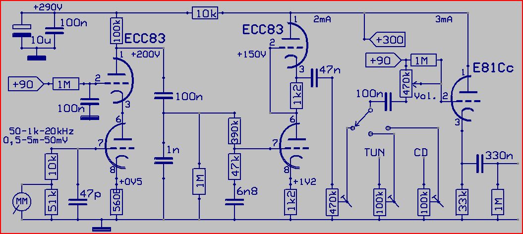

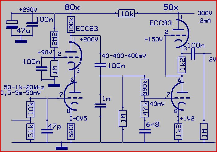

Onderstaand 1-voudige schema met passieve RIAA correctie geregeld gebouwd.
MD pre-amp. met passieve RIAA

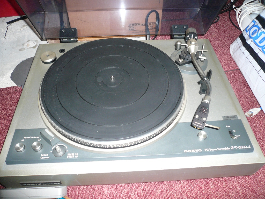

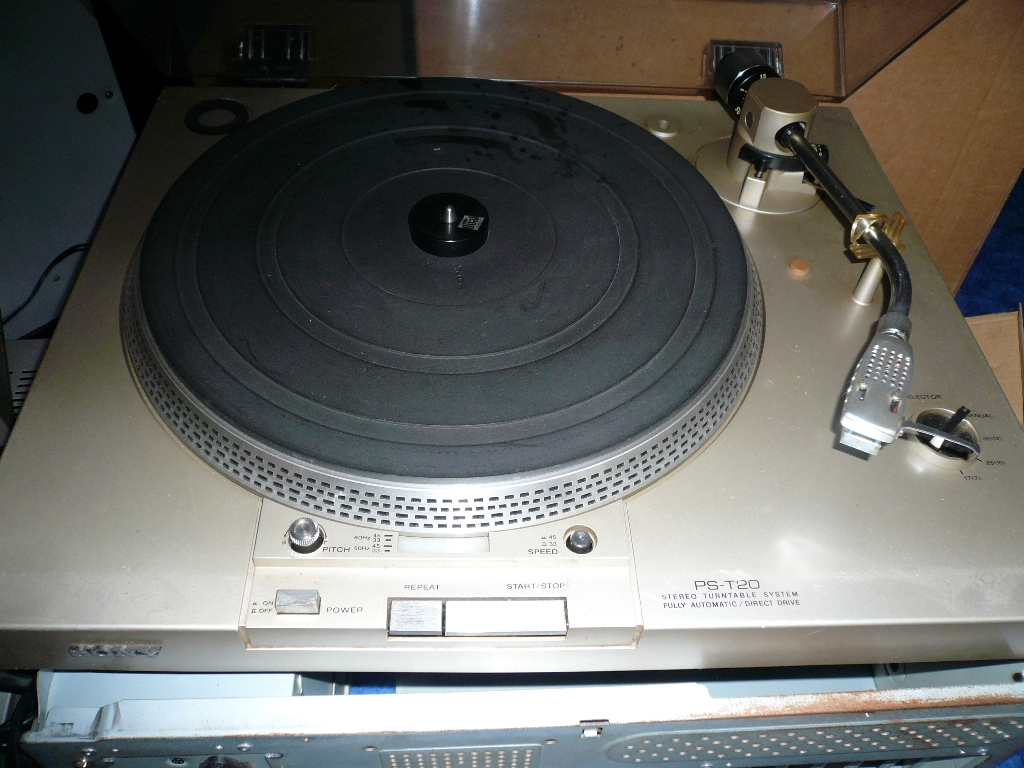

Het gaat om deze spelers.
De sony is een direct drive en vol automaat,en de onkyo heeft een snaar die vervangen moet worden.

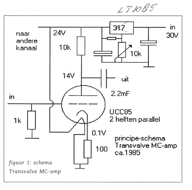

Je kan dan ook nog overwegen om een Pre pre te bouwen op bassis van een J-fet.

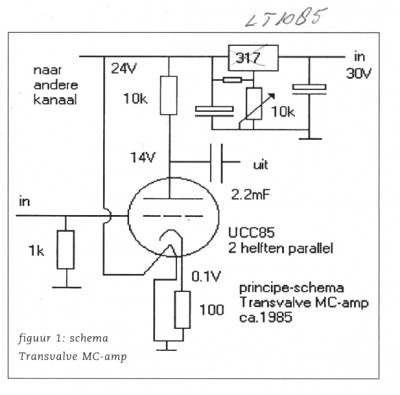

MC pre-pre kan ook actief met buizen; hier schema uit Audio & Techniek met de UCC85...
(De LM317 ruist, de LT1085 niet)
MC pre-pre met UCC85
UCC85
UCC85
UCC85 1.jpg (10.86 KiB) 1745 keer bekeken
Berichten: 8114
Re: EL84PP HF10
Leuk ding die kende ik nog niet. :D
Ik heb altijd begrepen dat een ruisvrije MC trap niet mogelijk was met de buis.
Nu heb ik deze niet nodig maar dit is er wel weer een die ik even apart zet.
Groetjes George

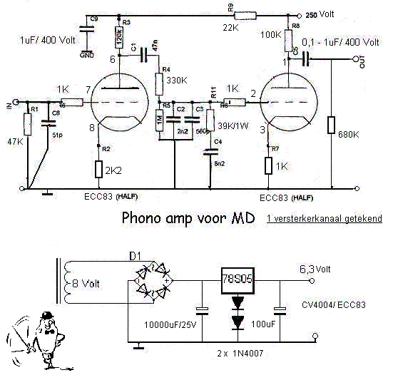

Waarom weer veel geld uitgeven en geld steken in...
HIER wordt complete phono kit aangeboden met ECC83/12AX7B voor minder dan € 60. Hoef je alleen nog voeding te maken.
Verkoper heeft schema bijgevoegd. Nadeel: RIAA correctie in tegenkoppeling.

Kappa7 schreef:
Leuk ding die kende ik nog niet. :D Ik heb altijd begrepen dat een ruisvrije MC trap niet mogelijk was met de buis. Nu heb ik deze niet nodig maar dit is er wel weer een die ik even apart zet. Groetjes George
De ruis kwam ditmaal uit de LM317. De LT1085 is van betere kwaliteit en geen ruis.
De UCC85 staat parallel, wat de Ri halveert, maar ook ruisniveau verlaagt.
Erg klankbepalend is de kwaliteit van de afsluitweerstand. (Heb nog 1 paartje Vishay 100R/0,3W. liggen.)

IK ga die van Anne eerst eens proberen.
De gloei voor dat buisje moet DC zijn?
En dan komt de plus op pin 9 en de min op 4 en 5?
Zijn die UCC85 buisjes nog een beetje goed verkrijgbaar?
Is dit een ECC85 met een andere gloeispanning?

MC pre-pre kan ook actief met buizen; hier schema uit Audio & Techniek met de UCC85... (De LM317 ruist, de LT1085 niet)
O.a. hier te koop: € 5,60/$ 7,99. En momenteel hier, of hier, etc..
Zie mijn UCC85/26AQ8 link. :idea:
In onderhavige schakeling is B+ voeding ook voor gloeispanning (24V. DC.).
UCC85/26AQ8 zelfs dusvan Mullard:

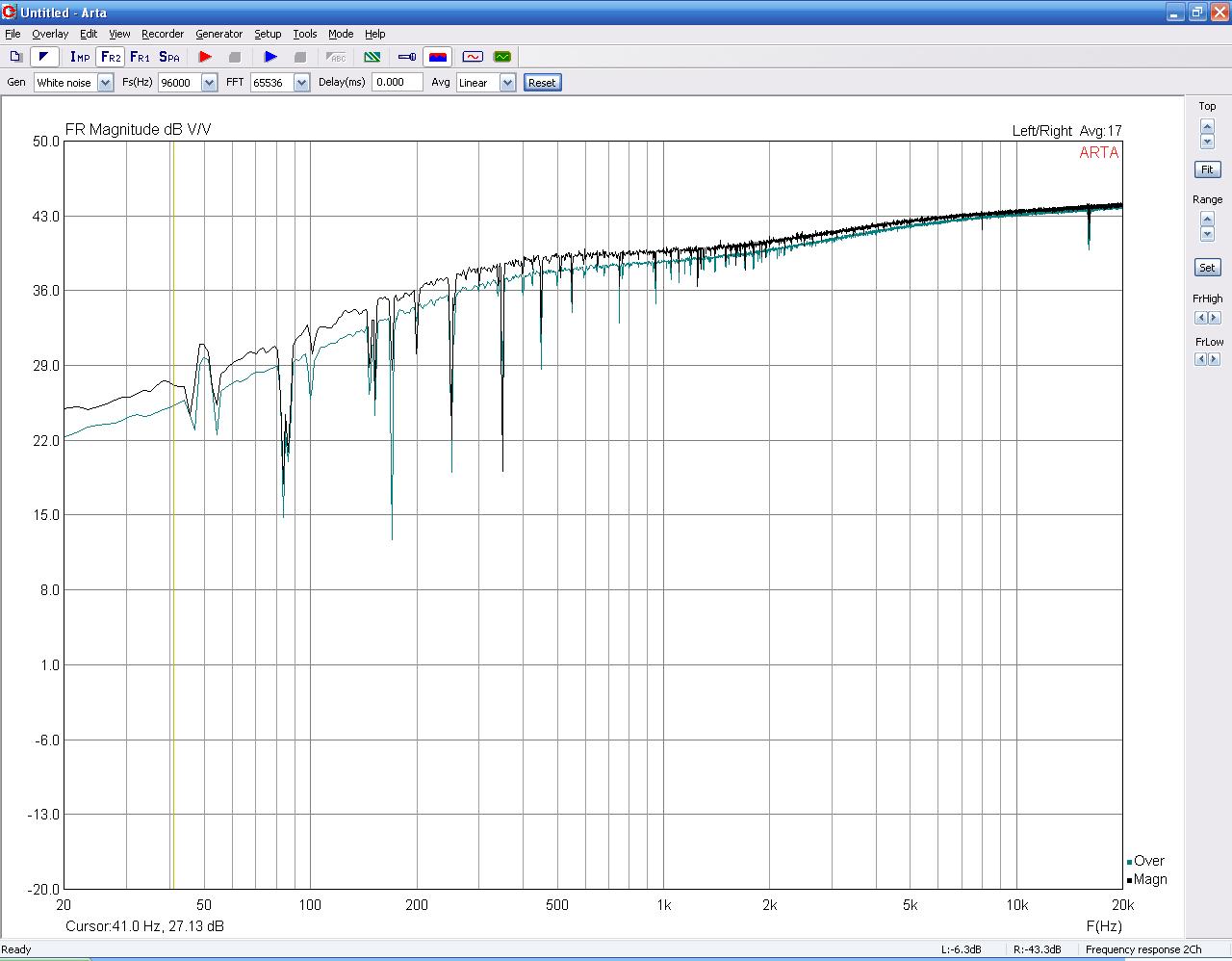

Berichten: 8114
Re: Mijn 1e buizen phono-amp.
Ha Tubehead,

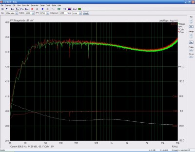

De smeer in het laag kan ik niet echt plaatsen van de PD zeker niet als je naar de frequente karakteristiek kijkt van deze versterker.
PhonoDude Spec met cap op de buis met 1uf extra in de uitgang en betere voeding op de gloei 12-10-2010.JPG
Je kunt hier goed zien dat deze behoorlijk recht is vanaf 20Hz.
De zelfde meting van de andere versterker die ik als eens besproken in het onderstaande draadje.
http://forum.zelfbouwaudio.nl/viewtopic.php?f=7&t=12575
Die ziet er dan ook zo uit. waar bij de de overlay niet het ander kanaal laat zien maar het verschil in gebruikte grid weerstand was verhoogd van 470r naar 1K
De uitgebreide draad van die versterker kan je hier vinden
http://forum.audiofreaks.nl/index.php?topic=15226.0
Je ziet dus dat die versterker behoorlijk af valt in het laag.
Dat heeft hier veel met de ingang impedantie van de VV te maken waar deze aan hing terwijl deze meting werd uitgevoerd.
Die was 10K en dan is dit ontwerp gewoon niet geschikt.
Met de huidige VV gaat het beter die is 100K.
Toch heb ik besloten de onderdelen van deze Riaa te gaan recyclen en de PD te blijven gebruiken maar daar kom ik later in een ander draadje op terug.
Groetjes George

Wanneer je het schema van Anne gebruikt kun je de ECC83's op 6,3V gloeien.
Gebruik Shottky diodes om de gloeispanning gelijk te richten en zet een dikke elco over de gelijkgerichte spanning. Je houdt dan na gelijkrichting en bij belasting door vier buisjes wel weer 6,3V over.
Plaats op het buisvoetje nog een klein condensatortje over de gloei om de laatste stoorsignalen te onderdrukken.
1nF ofzo.

Dan ga ik voor Anne zijn ontwerp.

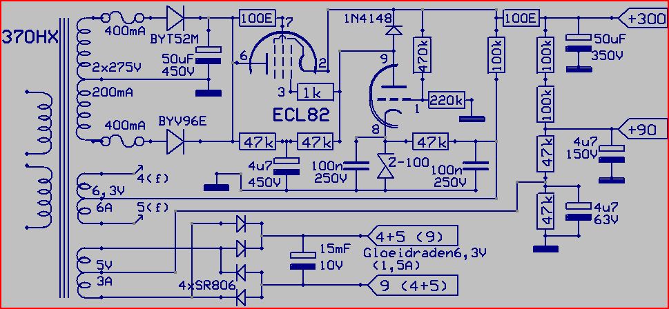

Bericht door VT4C »
'nAvond altegader :D
na wat zoeken en puzzelen een voorstel voor voeding+voorv. met de trafo die Theo overheeft.Er waren ook nog wat E81CC dacht ik,dus die kunnen als kathodevolger best dienen (redelijk steil).Ook maar verschillende ingangen voorzien +volumeregeling,kan de versterker verder weg staan.Hoeft er natuurlijk niet bij :( .
De spanningen bij de C's zijn de laagst/gangbaar en groter geeft niks.Bij de gelijkrichtdiodes staan twee verschillende types,alleen omdat beide kunnen :-s .
Geen EZ81 omdat dan de spanning te laag uitvalt om nog die stabilisatie erachter te kunnen hebben :o .
Als er hier of daar iets scheef (ik ben per slot de paus niet :lol: ) zit zal ik dat vast wel horen :wink: .
Zou eigenlijk ook nog moeten vertellen wat me bezielt om die RIAA zo te willen doen,maar nu wat laat geworden :^o .Volgende keer misschien,tenzij ik het zelf niet meer weet :sure: .
Oh ja,1mF=1000µF :?

Zo Anne. Jij bent even lekker bezig geweest zeg. :wink:
Enorm bedankt voor de moeite die je ervoor gedaan hebt.
Dit wordt een enorme uitdaging voor mij.
Er zullen best nog wel veel vragen komen.
Maar we gaan ervoor.
