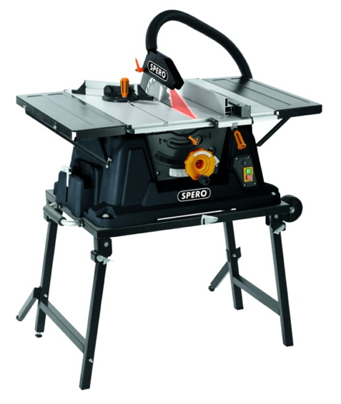

Nu kwam ik bij de lokale Provak deze zaagtafel tegen:
http://www.baptist.nl/webwinkel_product ... etail=true
Ding kost 295 euro en voelt stevig (wat ik er aan kan zien en voelen).
Zeggen jullie: doen! of niet aan beginnen?

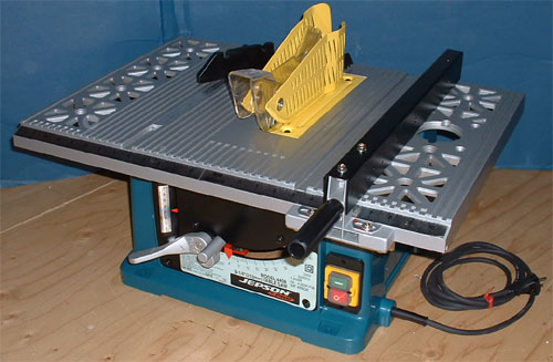

Ik zelf heb ook een vergelijkbaar soort zaagtafel: een jepson 8408
een leuke zaagtafel voor simpel werk, maar voor dat je daar een mooi kistje in verstek uit krijgt , tja dan ben je wel ''even'' bezig. Het grote nadeel wat ik daar zelf mee ondervind is dat hem ergens stabiel neerzetten en dat hij blijft staan tijdens het zagen soms al een hele opgave is omdat hij zo ontzettend licht is.

Die Spero uit de openingspost zit er zo op het eerste gezicht wel redelijk uit moet ik zeggen.

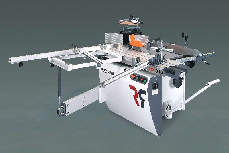

en tja als budget & ruimte het probleem niet was dan zou ik een mooie Hammer of Robland laten komen
