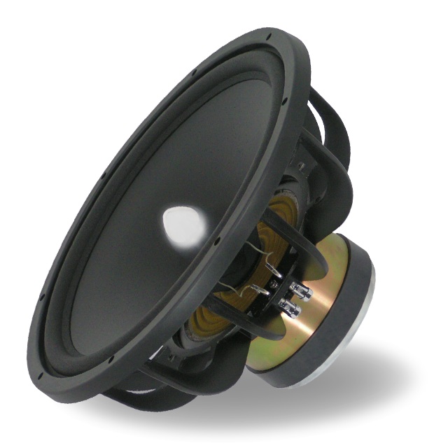

De woofer die ik ga gebruiken is de AE-speaker LO15. Ik zat te denken aan een plate amp van Hypex om e.a. aan te sturen. Die PSC2.400 lijkt mij erg mooi, maar ik draai nu met 180HG's op mijn dipoles. Voor vergelijking wil ik e.a. wel redelijk gelijk van kwaliteit houden.
Nu hoor ik van de ontwerper van de LO15 dat deze maar 90w nodig heeft om bij 40hz maximale Xlin te maken (9mm), dus dan zou de AS2.100 al genoeg zijn.......

De AE LO15 gaat de Ciare vervangen. In mijn huidige dipolen zit een AE Dipole12, deze is erg goed, vandaar mijn keus voor de AE woofer. De LO15 loopt vlak tot 4khz, dus geen opbrekingen etc. Qts is vrij hoog, dus alleen boost voor dipole compensatie. Hiervoor is 90w nodig bij 40hz, dit geeft een geluidsdruk van 113db -/- dipole afval. In praktijk >100db max bij 40hz.

Waar je tekort zou kunnen komen is in het midlaag, tussen de 100 en 400 Hz. In het diepe laag ben je toch al gelimiteerd door de x-max, dus als je daar meer zou willen zijn gesloten/BR subs een logische aanvulling, je kunt de dipolen dan ontlasten en harder spelen. In dat geval zou je in het midlaag tekort kunnen komen met een UcD180.

Daar kwam uit dat het minimum aan gevoeligheid ligt bij de mid, op 200 Hz (waar ik cross naar de cornersubs), in mijn luisterruimte. Met een UcD180 kan er net voldoende worden geleverd, met een 400 zou ik 3 dB headroom hebben. Jouw 15" is 3 dB gevoeliger lijkt het, maar je luisterpositie e.d. wegen ook mee, dus vooraf is het niet helemaal in te schatten.
