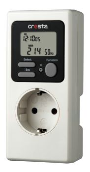

Dat hoor ik vaker, veelal van mensen die zelf rekenen met het feit dat de processor een TDP heeft van 18W en dan verwachten dat de pc dan niet meer verbruikt dan 20W.Leon schreef:Dat vind ik eigenlijk heel erg tegenvallen. Ik had zuiniger verwacht.Ik heb het opgenomen vermogen gemeten (opgenomen uit het stopcontact, met 4GB geheugen, HD en zuinige voeding) en dat komt uit op 30-35 watt. Lekker zuinig dus
Wat ik heb gedaan is het opgenomen vermogen uit het stopcontact gemeten. Dus dat is met alles meegenomen: Voeding, harde schijf, moederbord, video, extra geluidskaart enzovoorts. En dan het vermogen gemeten terwijl de pc een HD filmpje staat weer te geven.
Als je op een andere manier het vermogen bepaalt, dan houd je jezelf voor de gek, zo simpel is dat

Idd, enig juiste methode is met zo'n ding:
Daarmee meet mijn NAS'je met twee 1TB schijven en 1 GB ram 17W in idle tot max 21W full load.
Ohw ja, neem wel een goede energiemeter anders kun je er nog 200% naast zitten: http://be.hardware.info/reviews/1460/ve ... rgiemeters

Wij meten ook altijd aan het stopkontakt. En de TDP van die i3 is 65W, dus daar zal die 18W zeker niet vandaan komen. Ik verbaas me erover dat iemand met een E350 die een TDP heeft van 18W zo hoog uitkomt. Aan de andere kant: op de zaak ben ik al meer dan 10 jaar bezig met het stroomverbruik van de PC's die we verkopen, dus het is wel leuk dat daar toch iets van terug te zien is.

Ik heb speciaal voor jou nog een keertje gemeten
Ik heb even het powermanagement op "power saving" gezet. Ik heb het verbruik gemeten met een voltcraft energy logger 3500 (die volgens de test van Pjotr prima geschikt is om draaiende pc's te meten).
Idle gebruikt de machine 29W, als ik een 720P filmpje afspeel, komt daar 4W bij.
