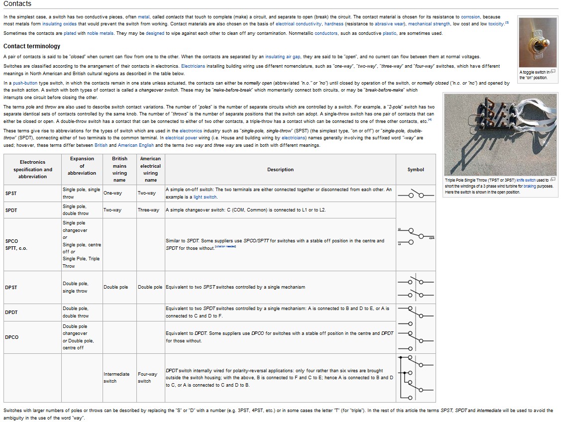

om weer terug te komen op die schakelaar: ik gok dat dat dus te maken heeft met "Contact Configuration", en voor een toggle switch heb je dus de volgende mogelijkheden: DP3T, DPCO, DPDT, DPDT-CO, DPST, SP3T, SPDT, SPST, SPST-CO, 3PDT, 3PST, 4PDT, 4PST, 12PDT 24PDT, 36PDT, 48PDT. en dan is er nog de "Switch Operation", bijvoorbeeld "(Off)-None-On", an sich begrijpelijk engels, maar wat betekent dat tussen haakjes....

heb dat met switches ook wel, ff zoeken wat het ook weer was. Wikipedia staat het meestal wel in http://en.wikipedia.org/wiki/Switch#Contact_terminology:

tussen haakjes houdt een tijdelijk functie voor de duur dat de switch geactiveerd wordt. Een deurbelknop bijvoorbeeld is NO OFF-(ON) (NO = Normally open, wat zoveel wil zeggen als doe je niets, dan is 'ie open, dwz: het contact is onderbroken. NC=Normally closed, dwz: het contact is zonder interactie aanwezig/ononderbroken)

Form C and Form D switch operation is based on a single pole double throw (SPDT) switch. The operational difference is the Form C switch opens the connection before it closes the other connection (this is also known as break before make or BBM). The Form D switch closes both connections before opening the original connection (this is also known as make before break or MBB).
Een SPDT met omschijving ON - OFF - ON of ON/ON doet volgens mij wat jij nodig hebt. Een de uiterste posities is er contact tussen het midden en 1 van de uiterste pinnen, tijdens het schakelen tussen de posities is er geen contact. (de ON-OFF-ON heeft dan een ruststand in het midden waarbij niets door verbonden is, in jouw geval is denk ik ON-ON mooier.)
Een make before break zou als omschrijving ON-(ON)-ON kunnen hebben, maar dat weet ik niet zeker. Make before break komt in ieder geval veel minder voor.
