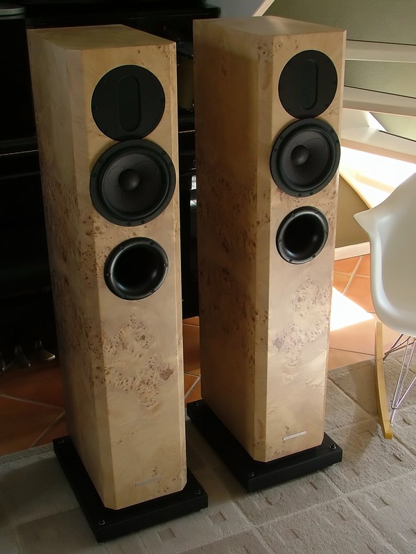

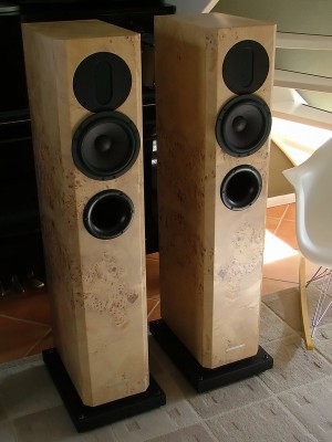

Hier de eerste luidspreker van Humble Homemade Hifi nieuwe stijl: L' Orfeo. Informatie volgt binnenkort, maar vanwege de al getoonde interesse in deze luidspreker voor Breda 2011, heb ik alvast een aparte topic geopend. :)

Prachtige afgewerkte speaker Tony! Ongeveer de beste units gebruikt die verkrijgbaar zijn volgens mij.
Persoonlijk vind ik die niet verzonken woofer wat minder fraai smoelen in deze uitvoering. Maar dat zal ongetwijfeld een (filter)ontwerp keuze zijn geweest.

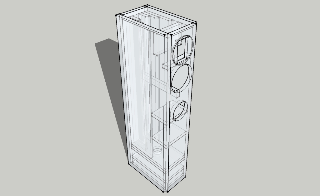

En bij deze de Sketchup tekening van deze speaker.
Ik moet eerlijk bekennen dat ik een ingefreesde unit ook veel mooier vind. Maar die gaat niet passen ivm de breedte van de baffle als ik het zo inschat.
Aangepast naar laatste versie.
Edit: Sketchup tekening aangepast naar laatste update.

Ik heb intussen de tekening ge-update: er zit nu een klein balkje tussen de woofer en tweeter ter versteviging van de baffle aan de binnenzijde.
Verder is het dempingsmateriaal ingetekend in rood-oranje. Tegen de achterwand Intertechnik Bondum-800 en in de Interne Helmholtz Absorber wat Intertechnik Sonofil.
De high-res pdf heb ik ook bijgevoegd.

Ik ook. ;) Aanpassingen doorgevoerd in de Sketchup tekening.

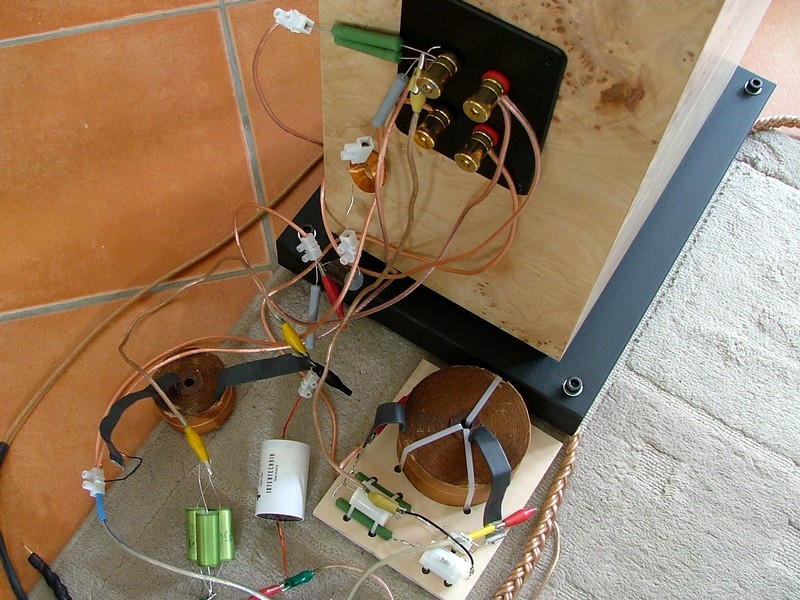

Ik zou het al bijna muziek willen noemen wat er op dit moment uit komt. Hij meet op zich netjes, maar er moet hier en daar nog wat aan geschaafd worden.

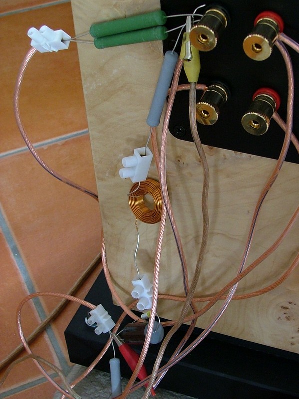

Ik heb zojuist een paar foto's gemaakt van hoe het filter er op dit moment (letterlijk) bij hangt. :D

Berichten: 12445
Re: Humble Homemade Hifi L' Orfeo
Boxsim geeft precies tegenovergestelde.
Aan de achterkant is daar -3dB punt juist lager.
Wat je volgens boxsim wel krijgt, is een soort bult (overdreven gezegd) als je de BR aan de voorkant zet.
Wellicht krijg je daardoor het idee dat de bas steviger is.
