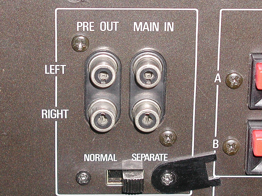

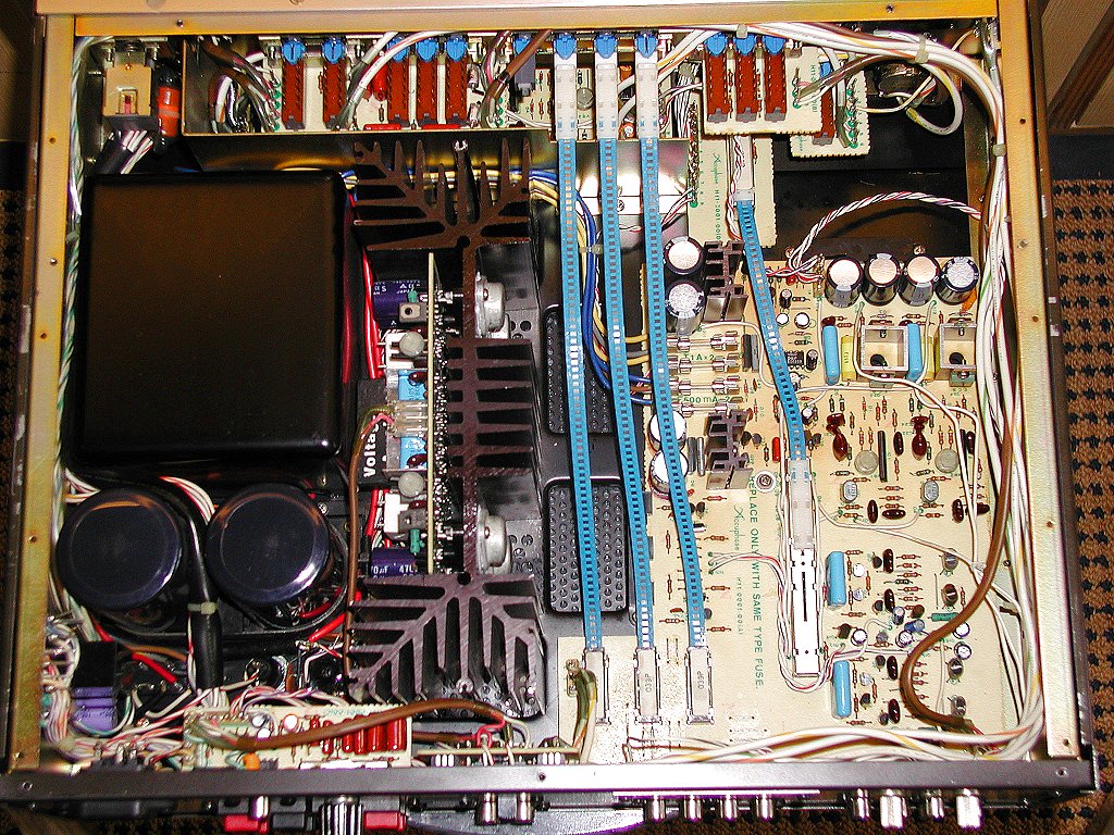

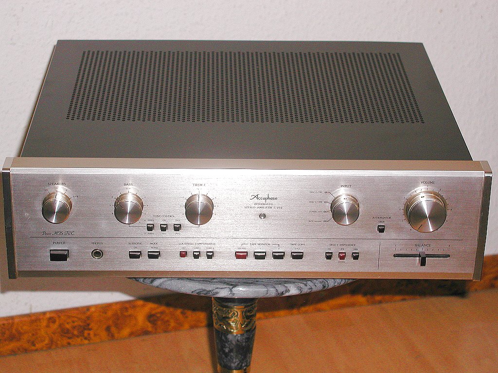

plaatjes van de amp
vooraanzicht
vooraanzicht
achteraanzicht
achteraanzicht
bovenkant open
bovenkant open

Het schema staat hier: http://www.vintageshifi.com/accuphasee203.pdf . Als je een beetje into electronics bent moet dit op te lossen zijn, het is allemaal rechttoe rechtaan.
Edit: Aanpak zou deze kunnen zijn: bepaal of het een voedings- of een signaal probleem is. Wacht to het probleem zich voordoet (bron en luidsprekers aanlsuiten) en meet of alle voedingsspanningen er staan. Zoja, met met een scoop (als je die hebt) vanaf de uitgang terug tot waar je wel weer signaal ziet.

Afgaan op de tekst vermoed ik een slechte soldeerverbinding, gezien het feit dat het euvel zicht na een half uurtje spelen voordoet.
Dan wil er nog wel eens door de warmte wat gaan uitzetten.
Daar dacht ik ook al aan, anders zijn schakelaars mogelijk verdacht, ik heb daar met een E206 soms ook problemen mee.
veel meer kan het eigenlijk niet zijn.
vooral kijken bij onderdelen die warm worden
