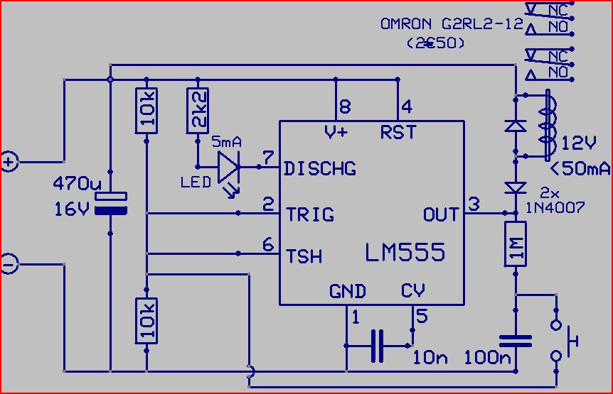

Als het om DC gaat zou je ook deze schakeling kunnen gebruiken. 'Dommer' dan dit vind je ze niet.
Ja dat werkt idd, al is het nog wel puzzelen voor de juiste dimensionering. Nadeel daarvan is wel dat als je de schakelaar ingedrukt houdt het relais kan gaan staan klapperen en je eigenlijk een a-stabiele multivibrator hebt. Maar het is een oplossing.
Re: aan/uit `schakelaar`
Zo dom is die schakeling niet,goed gevonden.Wel wat gepruts om de werkende waardes van de onderdelen te vinden.
Kost ook een relais-schakelaar.
Hier nog een andere oplossing,met twee voorstellen voor de voeding.Rechtstreeks uit het net of met een trafo.
De prijzen van de "dure" onderdelen tussen haakjes zijn van bij DickBest.Voor de aardigheid een aan-LED +serieweerstand,kan weg.
