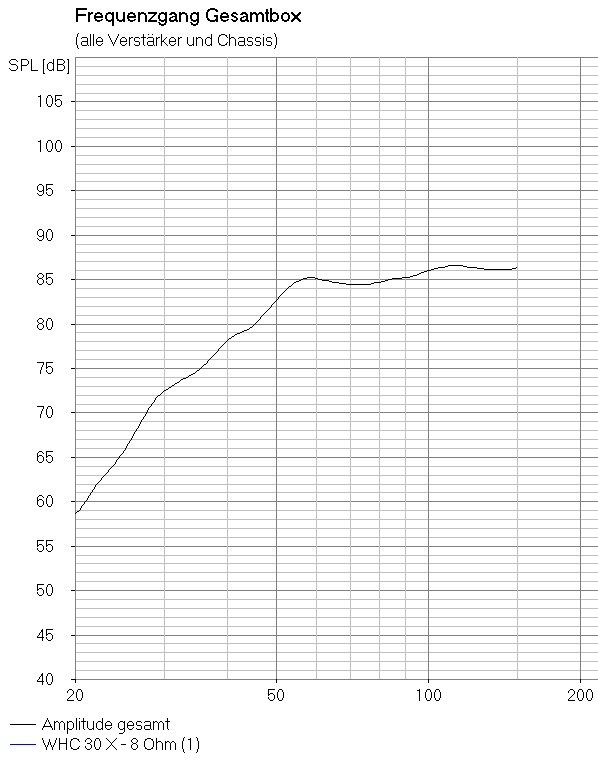

M'n simulaties
100l gesloten
Inhoud=100l
Inhoud=100l
100l bassreflex tuned@35Hz
Inhoud=100l<br />Afgestemming op 35Hz
Inhoud=100l
Na wat spelen bleek 100l ongeveer de goeie inhoud te zijn voor deze luidspreker, meer kan ook, maar momenteel is hij 50cm*50cm*50cm. (46,4*46,4*46,4 binnen)
Om het nog binnen de perken te houden ben ik met 100l tevreden. En volgens Boxsim zal het een beter effect hebben als deze in een bassreflex behuizing zit, wat ik dus ook van plan ben.
Als deze simulatie klopt, is dit dan een goede subwoofer? Hij gaat niet echt laag, 50Hz-150Hz is zowat z'n werkgebied.

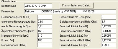

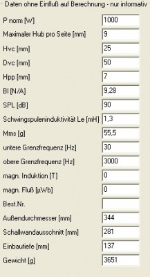

Nog wat info

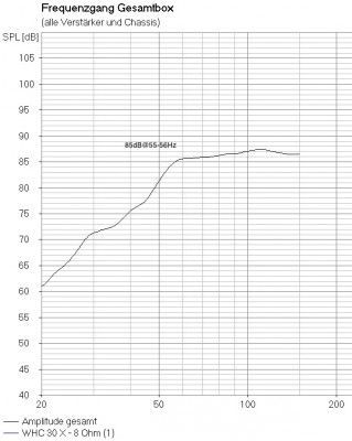

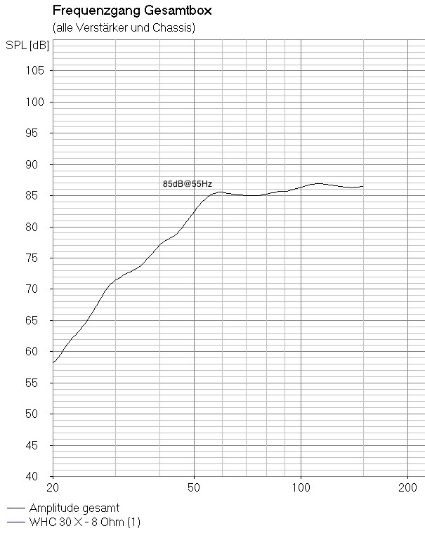

Een GHP is gewoon een gesloten behuizing met een condensator van 900uF in serie met de + van de versterker en de + van de luidspreker(in dit geval)?
Ik heb dit even gedaan in Boxsim met een inhoud van 60l, ik geef even de resultaten.
Zonder condensator
Zonder condensator
Zonder condensator
Met condensator
Het verschil is amper zichtbaar, ik heb het gevoel dat ik iets fout deed :wink:

Ik moet nog even weten hoeveel Ohm weerstand er bij 1kHz en bij 10 hKz is.
Bij conrad zie ik trouwens alleen de 4Ohm versie, maar ook daar geen datasheet....
Wel leuk zeg, 9 mm Xmax one way bij woofers van 26,-

Alle gegevens staan in Boxsim, als je het bestandje met de Conrad drivers erbij downloadt.

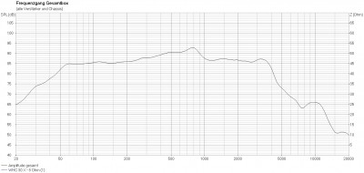

Impedantie 1k = 14,11 ohm
Impedantie 10k= 51,04 ohm

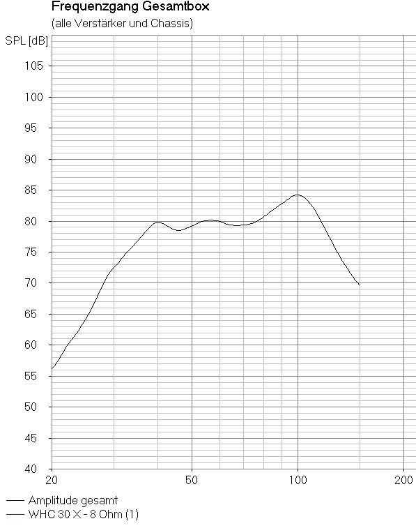

Resultaat simulatie
Spoel is 9mH, 3,48ohm
Condensator 700uF
Toch wat verlies van rendement. Hij wil nu inderdaad wel mooi tot +-35Hz gaan natuurlijk.

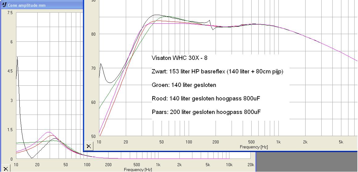

Toch wel verwarrend.. Moet ik stoppen met Boxsim te vertrouwen? Boxsim komt nooit uit wat jullie hier uitkomen.
Het kan natuurlijk zijn dat ik een fout maak, maar een gesloten kast van 70l met een condensator in serie met de + uitgang van de versterker naar de + aansluiting van de driver kan toch niet zo moeilijk zijn?
Onderstaande afbeelding lijkt me in orde, het is een kast van 70l met een condensator van 800uF.
Als ik nu 140l probeer, met diezelfde condensator, krijg ik een ietwat vreemd resultaat
Niet eens in de buurt vergeleken met de simulatie van wouter, daar ligt 35Hz al op ~83dB.
Bij mij ligt 35Hz op 78dB, da's toch een merkbaar verschil.
Berichten: 9199
Re: Eens iets anders met een Visaton WHC 30X
Nou, ik neem boxsim niet serieus in afstemmingen. Leuk voor filtering :D
Hobby HiFi werkt ook altijd met Ajhorn, sinds kort met de vernieuwde versie maar de jaren daarvoor met dezelfde als die ik heb.
Verder is 70 liter niet te simuleren volgens mij aangezien je daarvoor compound nodig hebt. Ik had eerder boxcalc en daarmee kon dat wel. Maakt ook niet uit, ik simuleer in Ajhorn gewoon 2e zo groot gesloten. Volgens mij moet je dan per luidspreker er zo'n condensator voor zetten.
push-pull:Afbeelding

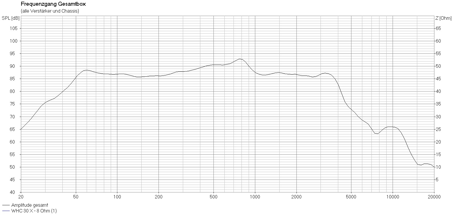

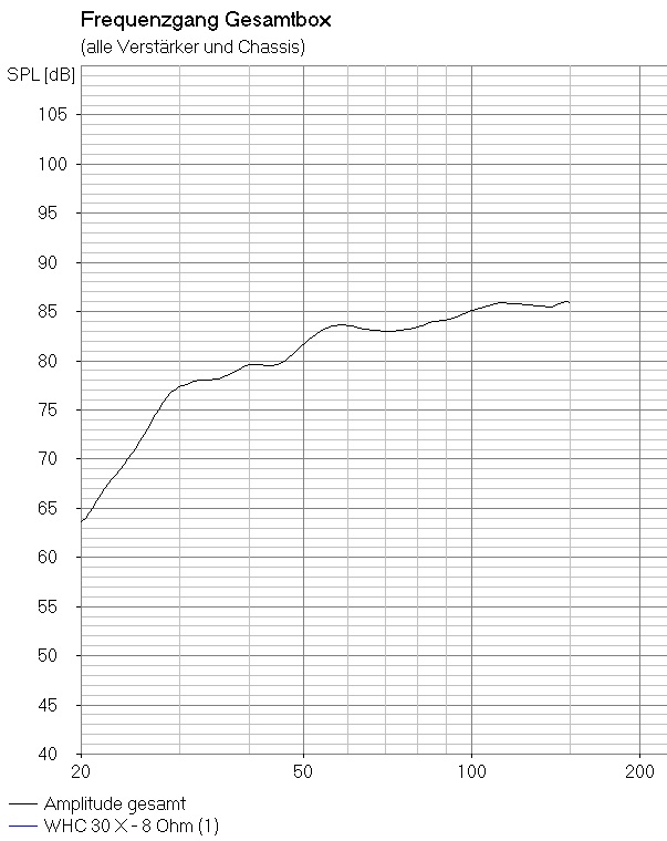

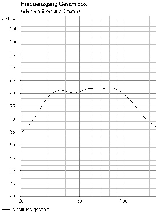

Ik heb een beetje zitten spelen in Boxsim, alle factoren eens aangepast en gekeken wat ze aan de frequentiekaraktiristiek veranderden.
Ik ben tot volgend resultaat gekomen.
Een acceptabel verloop tussen 33Hz en 100Hz.
Het is dus een bandpass met als eerste kamer 60l
Tweede kamer is ook 60l en getuned op 50Hz.
De condensator is 6800uF groot.(geeft dit problemen zo'n grote capaciteit?)
Jammer dat het rendement niet erg hoog is.
82dB(1W)=>85dB(10W)=>86,5dB(50W)
