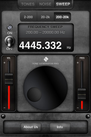

Re: 'hardware' sinus generator
Deze is er iig voor de iPod/iPhone, prima ding: http://itunes.apple.com/us/app/tone-gen ... 62821?mt=8
Wel oppassen met sinussen en tweeters hè, tweeters blaas je zo op. Maar dat weet je waarschijnlijk wel :D
