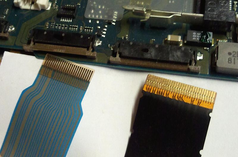

Ik ben op zoek naar het volgende, maar weet niet zeker of het bestaat: in een applicatie komt een flex kabeltje, 24 pins, uit in een ZIF connector met een pitch van 1mm. Dit kabeltje wil ik verlengen, naar bv 25mm lengte toe.
Weet iemand of dit zo te koop is, en waar? Voor de duidelijkheid, ik zoek dus een flex kabeltje met een ZIF connector eraan die ik als 'verlengkabel' kan gebruiken.

ZIF staat voor Zero Insertion Force, en ziet eruit zoals op het plaatje Hans. Ik zou dus graag zoiets willen verlengen, en zoek daar voor een cable assembly, of iets dergelijks.

Dat heet ook ZIF dacht ik ja, maar dat bedoel ik dus niet. Ik bedoel de cable to board verbinding zoals op het plaatje dat ik eerder postte.

Zou goed kunnen.. iemand nog een idee over waar de gevraagde ZIF verlenger te koop is? Als het niet te krijgen is ga ik het zelf maken, op dit moment heeft kopen (tijd) de voorkeur.

Niet gevonden, uiteindelijk zelf gemaakt. ZIF connector van het bordje verwijderd, 0.3mm gelakt koperdraad op de padjes gesoldeerd, smeltlijm als 'borg' aangebracht. Vervolgens met isolatietape een soort van bandkabel gemaakt, en aan de andere kant aan het display bevestigd. Oja, het werkt ook nog :D

Het is wel te doen hoor, 1mm pitch is ook weer niet zo klein. Grootste zorg is geen sluiting maken. Even goed voor gaan zitten dan lukt het wel.
