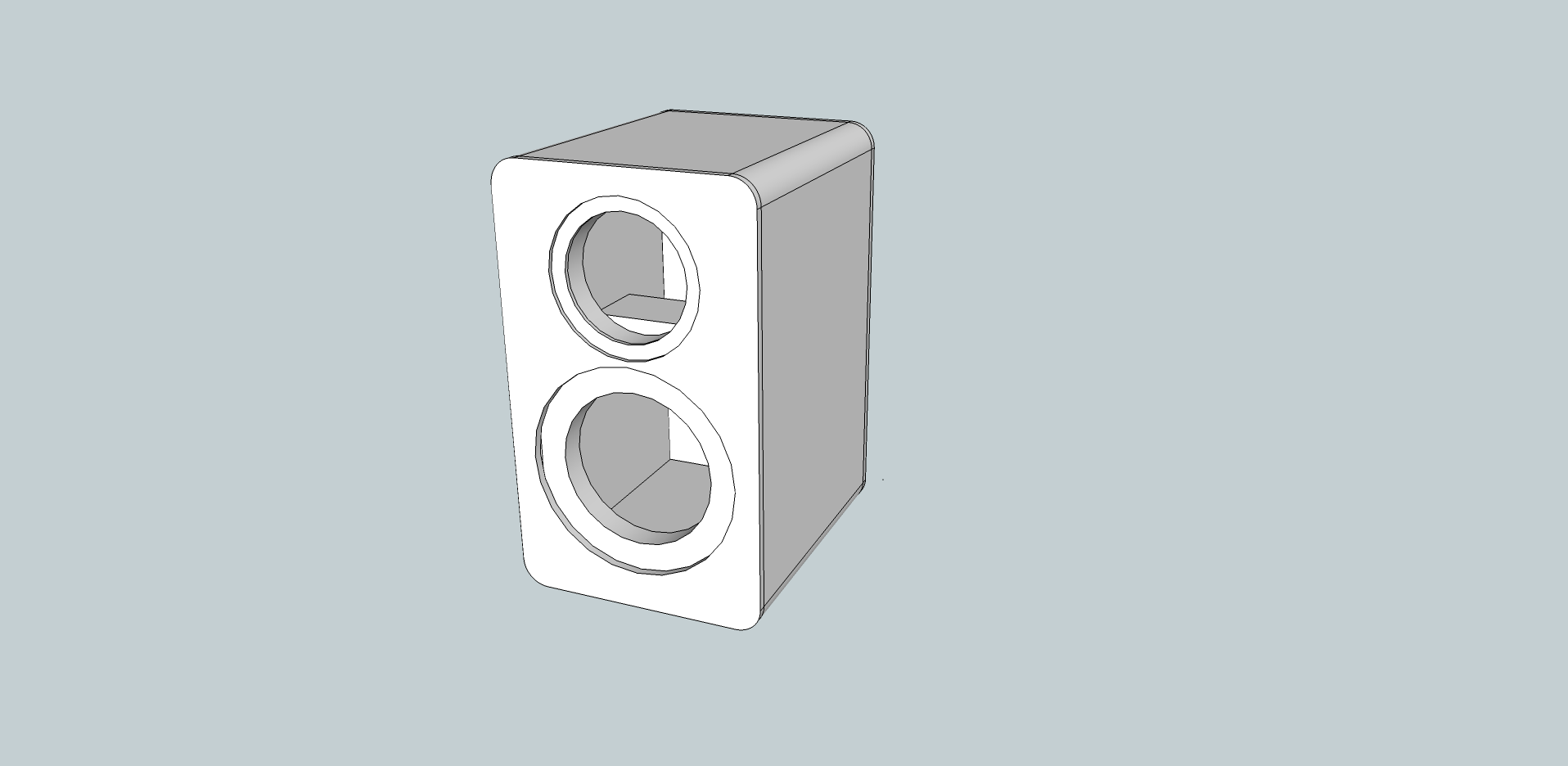

Ik wil 18mm MDF netjes af gaan ronden op de hoeken van een koud op elkaar verlijmde kast, ik zoek dus een kwartrondfrees met een R van 18mm (zie plaatje hieronder). Iemand een suggestie waar een dergelijke frees eventueel te krijgen is? En ja, schuren zou ook kunnen, maar ik frees liever omdat dat er veel netter uitziet en aanzienlijk minder tijd kost.

Re: Kwartrondfrees met R=18mm
markbakk schreef:
PS en Sander, volgende keer je vraag posten op een DHZ-forum hè! Of had je het echt over een luidsprekerkast? :wink:
Tipje van de sluier ...
Nobudget monitor
Nobudget monitor
Met vriendelijke groet,
Sander Sassen - Volleerd verhuisdozenuitpakker
