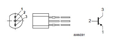

Ik ben druk bezig met het debuggen van mijn output stage, en ik heb het vermoeden dat de library van Eagle niet helemaal klopt. De pinouts van de transistoren die ik gebruikt heb lijken wel omgedraaid, maar ik ben niet helemaal zeker.
Ik heb de BC557 en de BC547 gebruikt. Als ik in de datasheet kijk, zie ik bijvoorbeeld dit plaatje. Maar zijn de pinouts nu van boven of van onder getekend?
De Eagle bestanden worden van boven op de pcb geetst, dus het zou best eens kunnen dat het omgedraaid is, en de library dus niet goed is....
- Bijlagen
- Capture.JPG (13.15 KiB) 733 keer bekeken

Het symbool in je tekening is PNP, dus dat geldt alleen voor de BC557, de BC547 is NPN. De aansluiting op de behuizing is in je tekening van onderaf bedoelt en klopt voor allebei, de BC547 en BC557.studiostevus schreef:Ik ben druk bezig met het debuggen van mijn output stage, en ik heb het vermoeden dat de library van Eagle niet helemaal klopt. De pinouts van de transistoren die ik gebruikt heb lijken wel omgedraaid, maar ik ben niet helemaal zeker.
Als in Eagle de bijgeleverde footprints van 's werelds meest gebruikte transistoren niet deugt zou ik willen voorstellen Eagle in de ton te kieperen .....

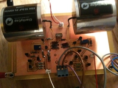

Hier is een afbeelding van de output stage. Ik zal vanavond een plaatje van de layout en schema er op zetten.

Kan nog steeds niet begrijpen hoe je het allemaal op een layer hebt gekregen (en nu na het zien van je oplossing, hoe mij dat niet is gelukt
), maar het staat er op!
In ieder geval heel erg veel bedankt, ik ga er morgen eens goed op studeren (nu is het te laat).
Overigens... gegeven dat ik zelf via de UV-methode de boards ets, en mij dat wonderwel goed gelukt is de eerste keer, waarom is het beter om het op een layer te krijgen? Ik dacht dat zo kort mogelijke lijntjes van voordeel is, en dat is makkelijker te bereiken met 2 layers... Maar waarom dat toch liever op 1 laag?

ah! dat verklaart een hoop....
Misschien is het desondanks een goed idee om jouw 1-zijdige ontwerp te gebruiken als basis voor een 2-zijdig ontwerp, door bijvoorbeeld de toplaag een groundplane te maken?
