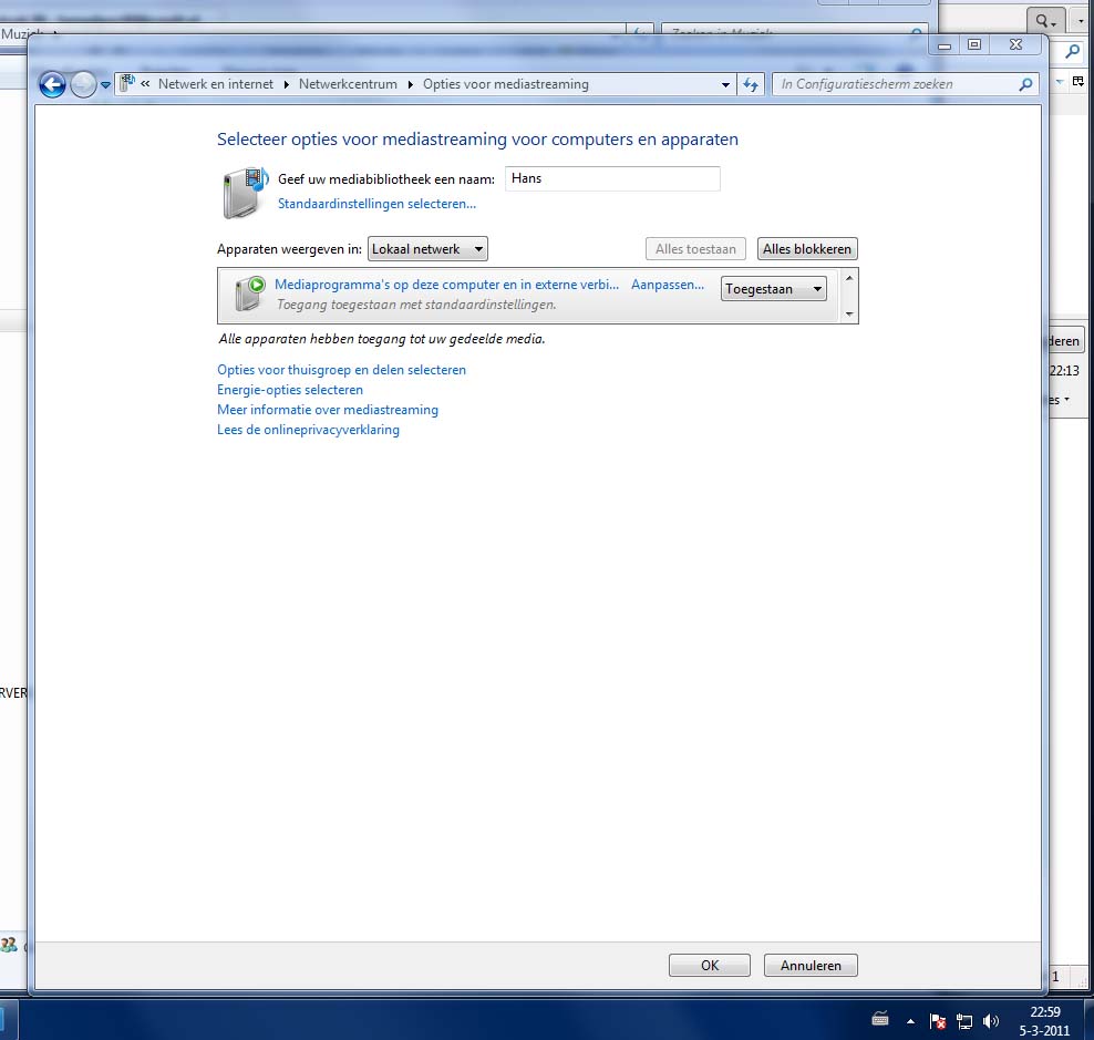

Ik heb hier de multimedia apparaten die zijn gedeeld in W7 direct in beeld.
Je kunt c.q. moet dus bij W7 je thuisgroep instellingen aangeven wat je wilt delen, je kunt althans bij mij de optie ingeven voor media streaming
Nu heb ik wel de meest luxe versie =; , dus ik weet niet hoe en of de andere versies dat doen.

Wat een ramp. Afbeelding
Re: A.C.Ryan Playon HD aansluiten
Hoezo?
