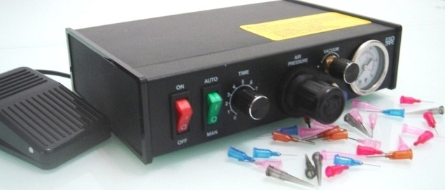

Re: Advies voor het bewaren van Soldeerflux pen en Soldeerpa
Ok duidelijk. In dat geval kun je eigenlijk niet zonder fatsoenlijke dispenser voor de soldeerpasta. Anders blijft het nog tobben.
Ach ja, het kan ook prima en het is een goede oefening :mrgreen:
Die dispensers zijn niet eens echt duur, als je op EBay kijkt vind je ze al voor tussen de $100 en $200. Ikzelf doe veel 0603 en 0,5 mm pitch IC's en dan is het wel erg handig. Je hebt er wel perslucht ook voor nodig dan.
