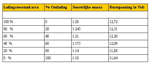

ik vond dit schematje nog, en aangezien we netjes digitaal kunnen aflezen wat de spanning is, komen we niet met een kapotte accu thuis.

ik heb zelf een nieuwe lader gekocht, en die heeft wel een gebruiksaanwijzing.
De accu is gewoon niet helemaal oké meer. (opgeladen VOL, 13volt. na uurtje muziek luisteren, rustig, ingezakt naar 12,1V)
laat het zaakje nu ff draaien, en kijken hoever het inzakt.
(nieuwe ANWB accu notabene, dus die gaat terug!)

Een andere accu die we hebben heeft ook deze spanningsval.
Ik weet nu niet of dit normaal is eigenlijk...
Ik heb er een 45W lampje aangeknoopt, volledig volgeladen accu. (start voltage is 12,71 volt)
na 10 minuutjes zit ik nu ook weer op 12,35V.
Is dit nu kwalijk, of maak ik me zorgen om niets?
ik heb nu de tijd om hem een paar uur te laten branden op dat lampje, kijken wat hij doet!
55AH Banner accu overigens

Is wel redelijk normaal. Auto accu's zijn start accu's, die zijn ontworpen om korte tijd veel stroom te kunnen leveren en eigenlijk niet om langere tijd weinig stroom te leveren. Al kan dat wel.

Ah, oke, ja het is gewoon niet prettig dat je dergelijke dingen niet makkelijk kan meten!
12,68Volt, ja dat is leuk als je het meet, maar zegt helemaal niets over de conditie, daar ben ik al achter met de kapotte anwb accu.
hier komt de banner accu als beste uit de test, erg leuk leesvoer!
