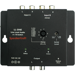

Een week geleden heb ik onderstaand apparaatje binnen gekregen en die werkt:
Dit is een automatische schakelaar om 2 bronnen op 1 ingang aan te sluiten. A is default, B gaat aan zodra er signaal is. De gevoeligheid en terugschakeltijd (van B naar A om schakelen tijdens stille passages te voorkomen) is ook in te stellen.
Echter :mrgreen: de gevoeligheid is in te stellen van 100mV to 10mV en ik ben er achter dat 10mV te ongevoelig is. Het center kanaal van de versterker moet dan te hard staan. Het instellen wordt geregeld met een eenvoudige regelbare weerstand (de witte).

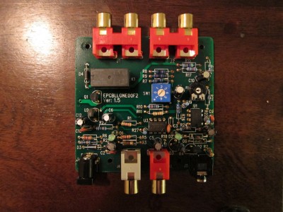

Wegens de overweldigende antwoorden, ben ik zelf op onderzoek gegaan.
Er staat een code op deze trimmer: Y105. Dan kom ik op diverse sites tegen dat dit een maximale waarde vertegenwoordigd van 1.000Kohm (1 miljoen). Dit strookt ook met de waarde die ik op mijn multimeter meet: 912Kohm op stand "Hi sensitivity"
De minimale waarde is eigenlijk "open" in de zin dat dit slechts 5ohm is op "Lo sensitivity".
Mja, welke waarde moet ik dan kiezen om de gevoeligheid op bijv. 5mV te krijgen.... Eigenlijk zou ik dan een trimmer van 1.000Kohm - 2.000Kohm moeten aansluiten en zien wat daar het effect van is.
Zou het in het geheel weghalen van deze trimmer het zaakje kapot kunnen maken?

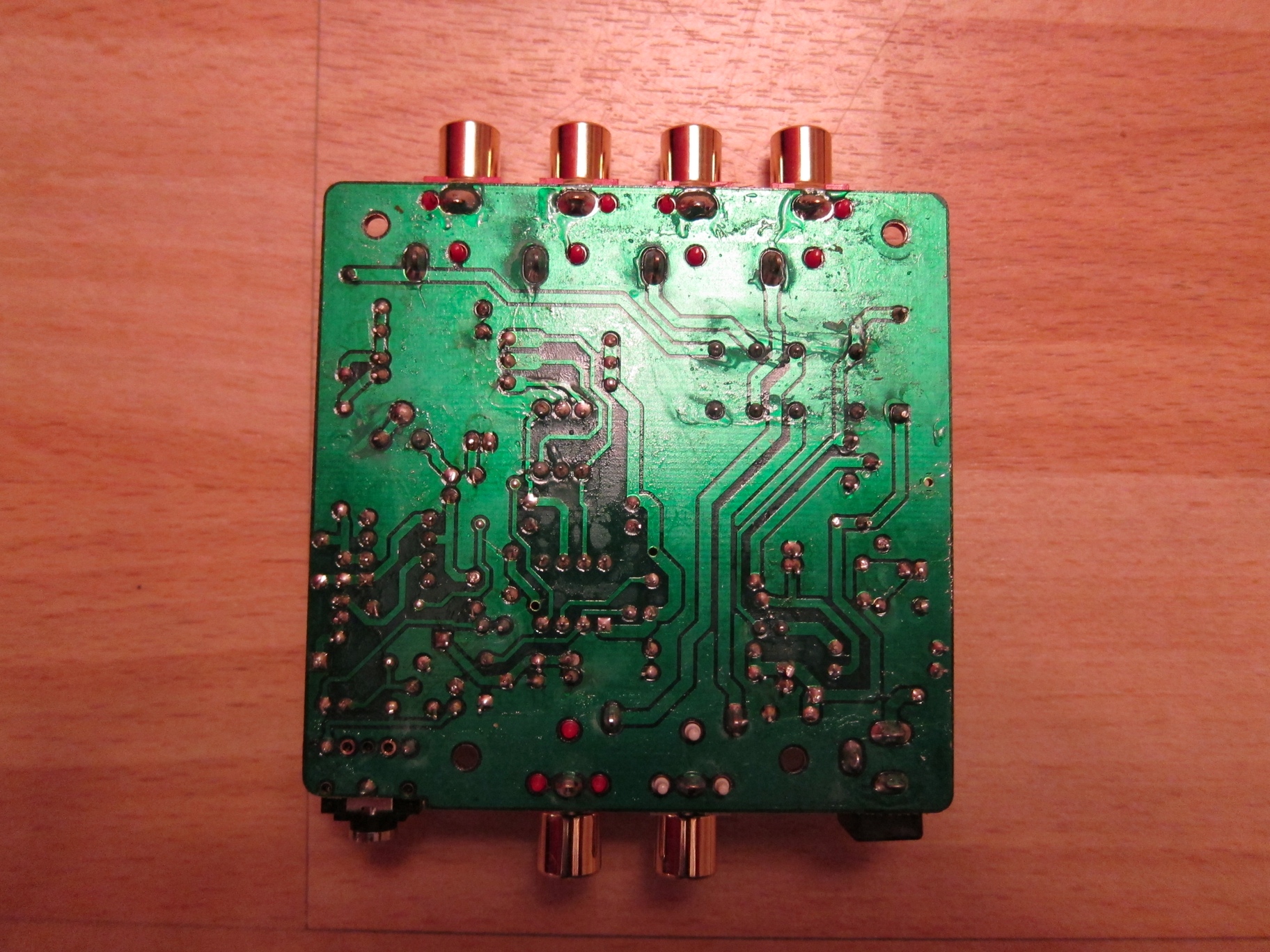

Uhm, een schema tekenen. Jaja, nu schat je me te hoog in. Ik hoopte dat er iets te zien zou zijn op de foto's, alhoewel die lastig zijn te maken zonder schitteren.
Ik zie het rechterpootje van de potmeter (van boven gezien) naar een LM358L gaan. De andere pootjes gaan via een aantal weerstandjes naar een wirwar van andere componenten... Kon ik dit maar beter verwoorden :roll:

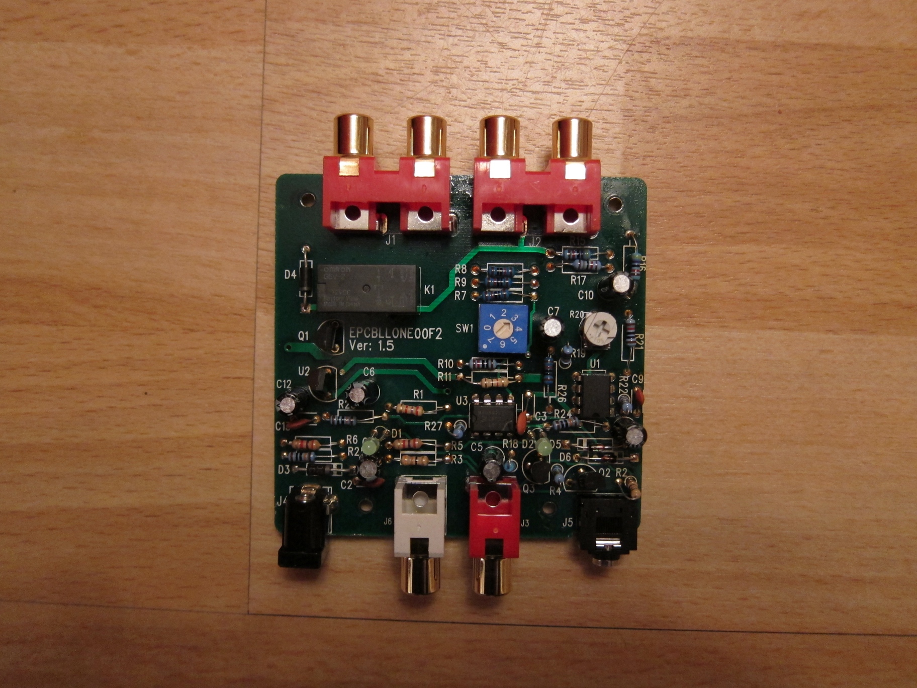

Re: Audio switch LL-One
Zou best 's kunnen dat twee van de drie pootjes aan elkaar zitten en dat het gewoon een instelbare weerstand is.
Als je ermee van 100 naar 10mV kunt regelen zit er een weerstand van 100k in serie.Door daar 2,2M (standaardwaarde)te zetten zou de gevoeligheid dan naar 5mV gaan.
Zelfs als het werkt ben ik bang dat je er niet veel mee opschiet,om beduidend zachter te kunnen spelen zal er wel meer afmoeten.Vermoed dat de schakeling zoveel niet wil versterken.Maar zonder schema :?: :?: :?: .
Klopt en klopt. 2 van de 3 pootjes zitten aan elkaar EN er zit een serie weerstand aan (waarde moet ik even opzoeken). :goedzo:
Het verschil wat ik wil bereiken is 'slechts' 3dB lager. Je bedoelt met het versterken vast: "de versterking van de print om waar te nemen of er een signaal op staat", of niet? Die 3 dB zorgt er net voor dat je zachtjes naar een film kan kijken. Nu moet het geluid iets te hard staan.

Et avec une nouvelle résisteur :mrgreen:
Het werkt wel/niet.
Wel, omdat de versterker nu idd. wat zachter kan staan en niet, omdat ik eigenlijk vind dat het nog wel ietsje zachter zou mogen. Het is wel okee, maar stel nou dat we het geluid een keer nog wat zachter zouden willen :roll:

Zeg Michael, 't is niet resisteur maar resistance :shock:
En 't ja,had ik het niet gedacht,te weinig gevoelig ook met grotere weerstand :(
Zou ie het nog doen zonder weerstand :?:
Goh! :wink: (viva la resistance!)
Geen idee, dat ga ik vanavond even proberen!
Het werkt nu dus wel, maar of het echt het juiste nivo is, dat zou de tijd moeten uitwijzen (maar eerst eens zonder weerstand).
