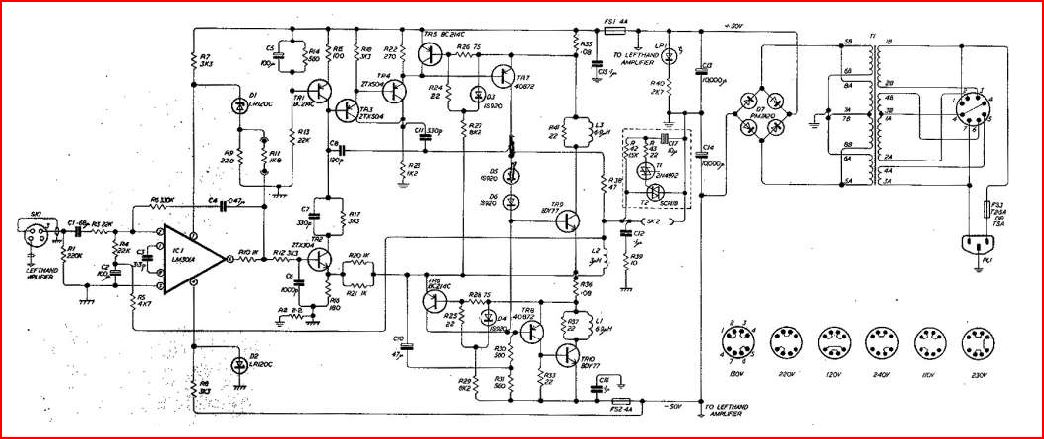

Re: Vraag: Quad 405 - eerste serie
Schematje erbij? dat maakt het allemaal wat makkelijker. :wink:
QUAD-405-pwr-sch[1].pdf
(209.76 KiB) 180 keer gedownload
Zeg ray,dat schema is anders dan wat ik hier heb.Er zitten meer diodes in en wat voorstellen om te veranderen + de eindtransistoren zijn dubbel uitgevoerd.Heb ik allemaal niet,kan verwarrend zijn als je gaat verwijzen naar iets wat er niet blijkt te zijn :? .
Zal mijn versie hier ook maar aanhangen.
De officiele service manual. met 4 verschillende schema's en meetvoorbeelden.
Moet Hans eerst maar's uitzoeken welke versie hij heeft,sterkte :roll:

Bedankt voor de hulp zover!
In de service manual staat inderdaad het schema wat ik nodig heb! Ik heb gister alle weerstanden op waarde gemeten en met een scope / componententester alle condensators/elco's en diode's nagemeten. De componenten lijken aan de waarden te voldoen.
Tevens heb ik met mijn laptop een 1khz signaal gegenereerd en dit in de versterker gestuurd om te kijken wat er met het signaal gebeurt. Hier blijkt uit dat van beide versterkerprinten 1 uitgang to3 transistor het hebben begeven.
Ik heb nu de transistors los gehaald en de werkende onderdelen op 1 print gesoldeerd. Resultaat: 1 werkend kanaal.
Ik zal dit weekend eens kijken of ik nog onderdelen kan bemachtigen. Het lijkt mij verstandig om de printen maar grotendeels opnieuw op te bouwen met verse onderdelen. Wel leerzaam op deze manier!
