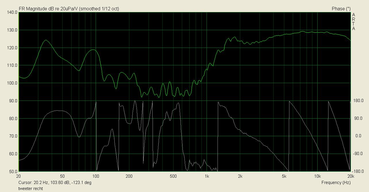

Ik heb een respons gemeten met Arta met de tweeter.
Ik ga het resultaat eens even bekijken, moet ik een printscreen maken of kan dat makkelijker met Arta?

je kan op copu klikken als je in het scherm zit van de respons. Dat plak je in paint en sla je als jpg op.

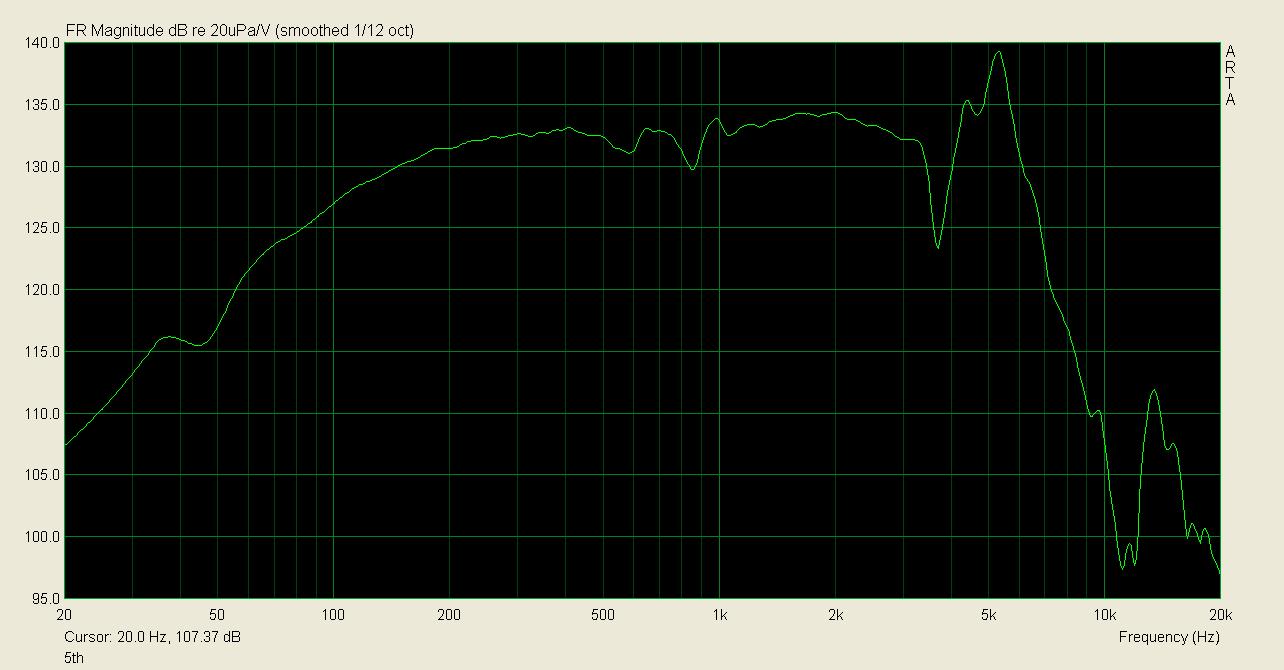

ik heb de microfoon heel dicht tegen de conus van de woofer gezet een een response meting gedaan de volgende grafiek komt daar uitrollen:

Als je tegen de conus aan meet hoef je geen gate in te stellen. Er komen namelijk geen reflecties bij je mic die enigszins het niveau van het signaal evenaren.
Zet alleen de rode cursor vlak voor de grote piek en laat de gele weg. Post dan ook de bijbehorende grafiek. Doe het dan nogeens op bijv 80 cm en stel je gate dan in zodat je de gele lijn net voor de eerste reflectie zet, zoals je bij jeroen kan zien.

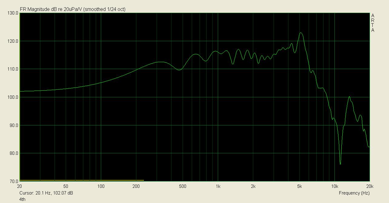

Als ik het goed begrijp is dit de respons op 80cm

Dit is allemaal nog even proefondervindelijk leren, de manual van Arta vind ik moeilijk.
Kast is nog niet helemaal klaar, misschien dat dat de meting nog iets beinvloed?
Baspoortje heeft nog niet de juiste lengte, ik heb m wel al afgekort maar Camiel vertelde dat met mijn inhoud van de kast de baspoort zo een 5 cm moest zijn, ik denk dat ik m nu op bijna 10cm heb.
Baspoort is niet vrij nu met de meting, de uiteindelijke opstelling gaat wel zo zijn dat die vrij komt maar dat gaat nu even lastig, de br poort zit in de bodem.
Kast heeft wel al wat demping materiaal maar uiteindelijk komt er wel wat anders in, is nu baf maar ik heb liever glaswol beschermt met een gaas van panty ofzo, even de kast van de vrouw plunderen.. :-$
Meetmic is nog niet gecalibreerd.
Uitgangsvoltage etc zoals JeroenD in zijn topic omschrijft is niet gedaan.
Dit zal allemaal wel het een en ander uitmaken kan ik mij zo voorstellen..

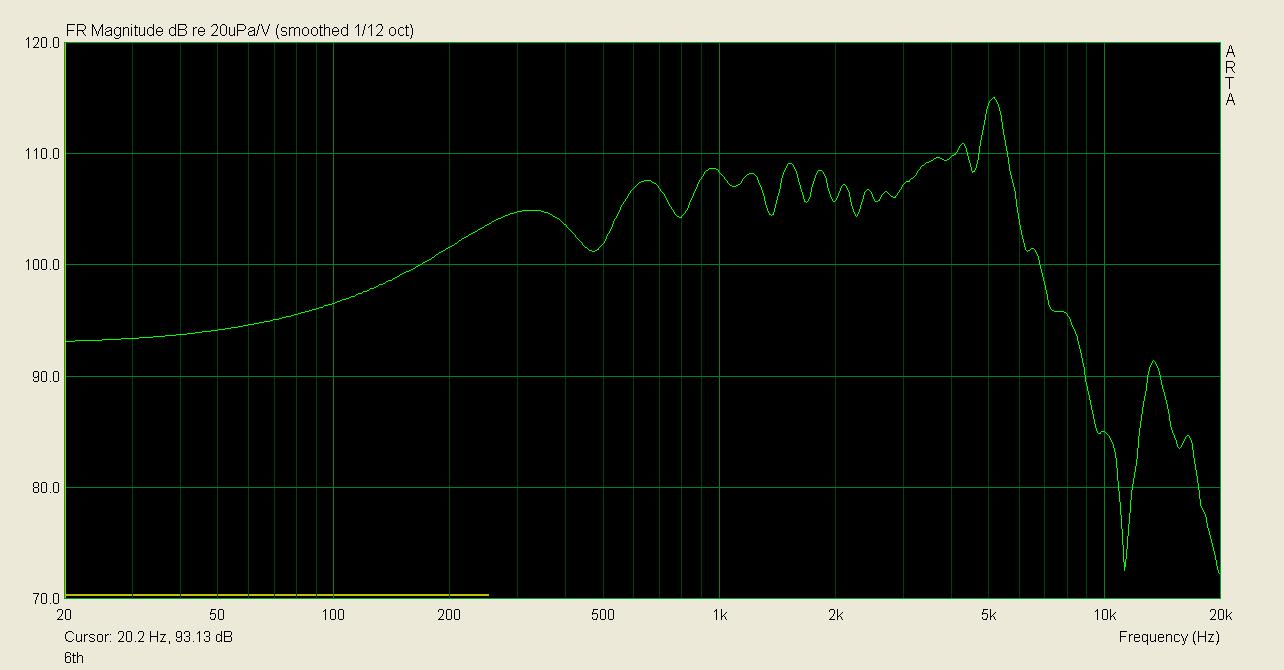

Nogmaals de meting op 80cm:

Meting lijkt wel oke zo op het eerste oog. Je moet heel veel spelen met meten onder hoeken en spelen met de gate. instellingen van het scherm bij record en bij impuls linksboven FFT, volume etc etc. Zo leer je wat je handelingen voor gevolgen hebben. Kan je opzich al een dag zoet mee zijn..
Wat je doet is ALLE meetdata verzamelen als je de versterker goed ingesteld hebt. Dus onder 0-10-20-30-40-60 graden steeds tweeter en woofer meten, terwijl je versterker niet aanraakt. Dan hoef je niks te callibreren.
Kan je de impuls respons posten die bij dit plaatje hoort? incl de gate die je hebt gebruikt.

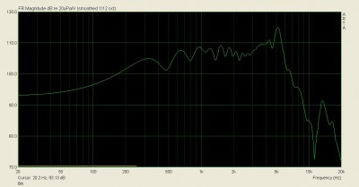

meting tweeter 80cm op MLS.

Ziet er redelijk recht uit boven 1 khz toch?
