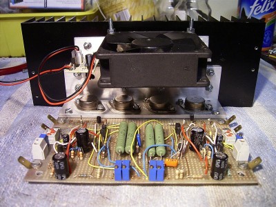

SSassen schreef:
in sneltreinvaart poep jij d'r even een versterker o.i.d. uit :mrgreen:
*Effe persen. nnnnggggg, Plop.* Ja, daar is tie: 2 x 100 Watt RMS met de BDX66B en BDX67B.
Omdat het snel moest heb ik 't efkes rap op experimenteer print geflatst.... :mrgreen:

Gebruikt de elektuur 100 watter niet ook die eindtorren. Meen darlingtons?
Allebei juist, sterker nog, het IS de "100 Watter" uit de elektuur.. :lol:

Waarom dan die fan op de weerstanden? Lijkt me handiger om de koelvin te koelen...
Sfeerimpressie van mijn versie (gebouwd zomer '88, wordt oud).
Re: 2x1000watt kant en klaar vs zelfbouw
Die fan staat ook op zowel het koelprofiel als ook de weerstanden, het beeld is een beetje vertekend op de foto.
Hij zal nu een kleine 10 jaar oud zijn, hoogste tijd voor een redesign, (over een jaar of twee...)
Jouw exemplaar is ook een knap monster...zeldzame koelblokken, zaten ook in Krell versterkers vroeger. :wink:
Hoe je 't doet ik weet 't niet, maar m'n complimenten, de hamvraag is natuurlijk doet ie 't ook? :D

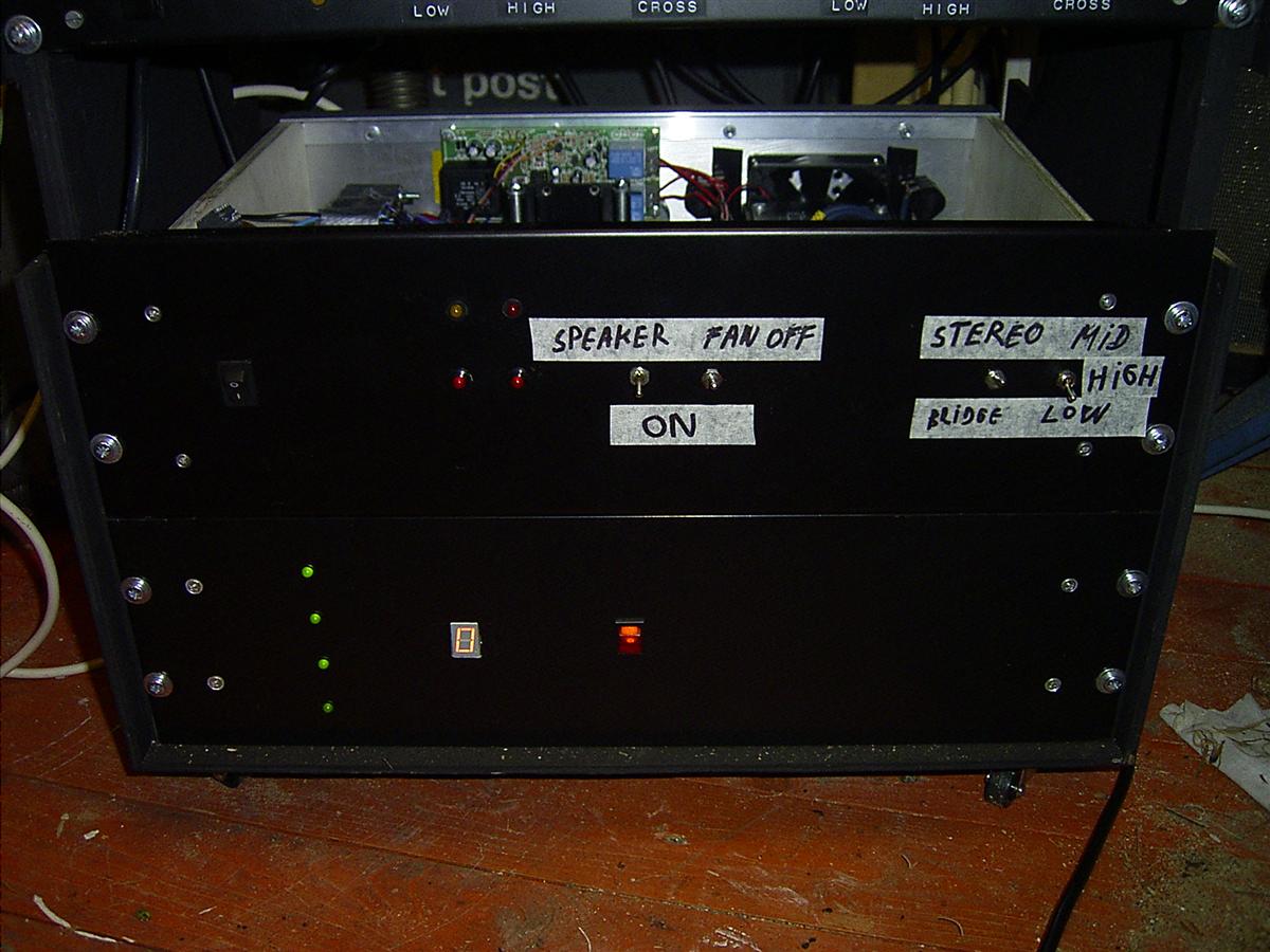

Complimenten, kom nou, het ziet er niet uit... :oops: maar het werkt wel! op deze foto zie je hem in de kast, (de onderste.) :
<offtopic>Mmm, displaytje. Zeker de elektuur dc beveiliging met "aftel" display? Zit er bij mij ook in, maar dan zonder display.</offtopic>
