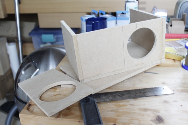

Eerst maar eens de plankjes gezaagd, helaas geen 10mm MDF liggen dus heb ik maar 8mm gepakt.
Dit gaat ten koste van de stijfheid maar heel veel zal het niet maken lijkt me.
Na veel ge@#$% met de decoupeerzaag (eentje uit de oertijd) lukte het me niet te voorkomen dat het zaagje scheef wegtrok
Dus toen maar het de hand de plankjes gezaagd, wat me nog erg meeviel, is goed te doen.
Alles niet perfect aan de maat maar daar zijn de vijl en schuurpapier voor uitgevonden :-$
Helaas heb ik geen bovenfrees dus de freesuitsparing voor de speaker kan ik niet maken.

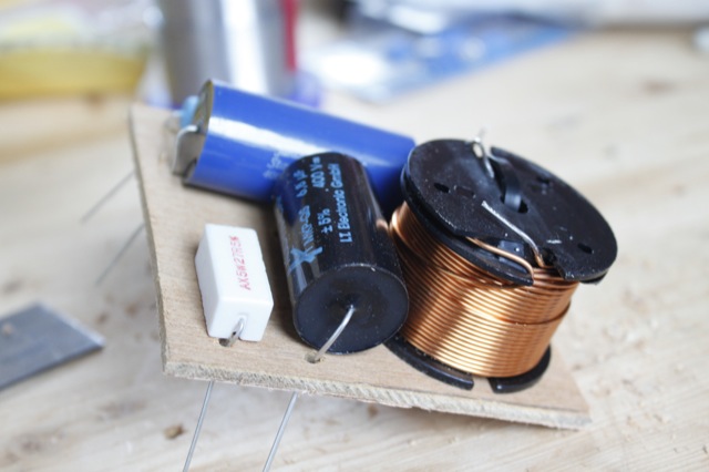

Het filter heb ik op een plankje gemonteerd (ook gezien bij Mphus :oops: )
In eerste instantie vooral gekeken naar hoe de componenten op het plankje pastten,
het eerste filter was dus een ramp om te solderen, alle pootjes die aan elkaar moesten zaten ver van elkaar.
Ik ben wel gewend om printplaten te solderen maar dit is toch wel lastiger. Luidsprekerdraad trekt alle warmte uit je soldeerbout.

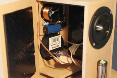

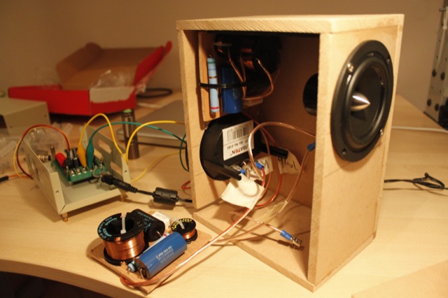

En dan maar testen, zijkant met een lijmklem erop.
Er mist nog een plankje boven de BR-poort, en de kast resoneerde duidelijk mee met het laag. Dat was wel storend.
Aan de binnenkant dus maar Bitumen 4mm gemaakt wat ik had meebesteld (eerst voor niks dacht ik maar het scheelt wel).

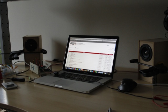

En zo staan de boxjes nu opgesteld, het geluid bevalt me erg goed moet ik zeggen.
De versterker is een TA2020 chipje in een oude printerswitch behuizing.
Wat een geluid komt er uit dat dingetje in combinatie met deze boxjes, veel beter dan de creative 2.1 set (echte midweergave ipv hoog en veel bas)
Echter sommige nummers hebben toch een bas die een beetje de neiging heeft de kast te laten resoneren.
Zou het schelen als ik vulmateriaal (polyesterwol) in de kast stop?
Zoja kan dat er gewoon los in gelegd worden?
Volgende stap is schuren gronden en verven (ivoorwit voor bij de macbook :rock: )

8mm is eigenlijk te dun, t.o.v. 10mm scheelt dit bijna een factor 2 in stijfheid (gaat met 3e macht van de dikte).

Wol helpt zeker om het geluid beter te maken. Dat kan je er gewoon los in leggen, maar als je inslagmoeren gebruikt moet je wel zorgen dat de wol niet om de schroef heen komt. Dat had ik een keer en toen heb ik de inslagmoer er per ongeluk uit gedrukt in een poging de schroef los te krijgen. :?

en nu je de zijkant toch nog los hebt: doe een paar latjes tussen de zijkanten in (dus dwars door de box heen) ter versteviging, dat zou t resoneren aardig moeten tegengaan

Daar zat ik inderdaad ook al aan te denken, dat is best een nette oplossing.
Heb er inmiddels wat polyester ingepropt en dat klinkt al veel beter.
De storende basfrequenties zijn niet meer aanwezig.
Maar het duurt nog wel ff voordat ik ga lijmen dus kan er nog even over nadenken.
De lijmklemmen zitten niet in weg dus het zou zo kunnen dat ze nog een paar weken zo spelen.
