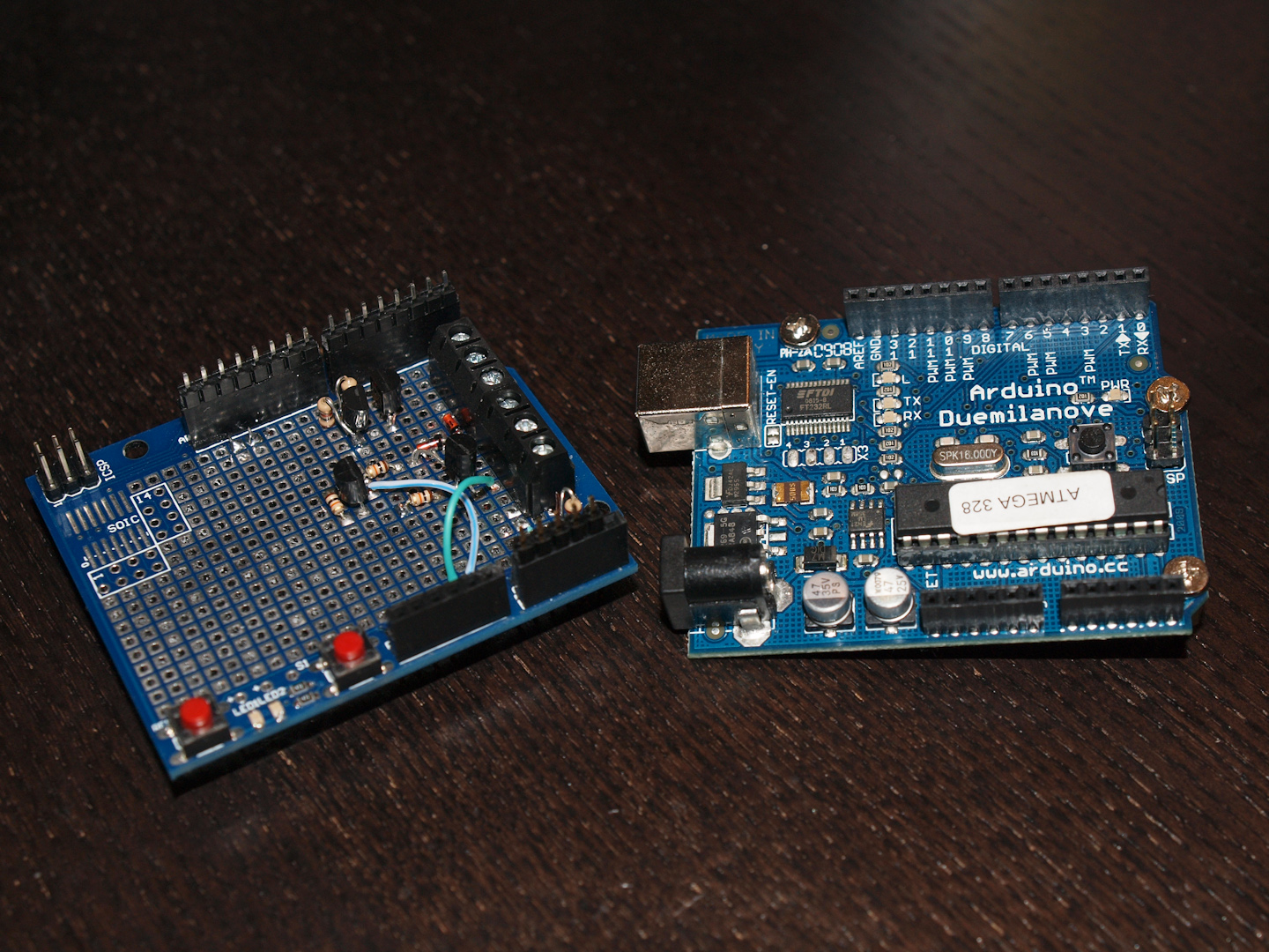

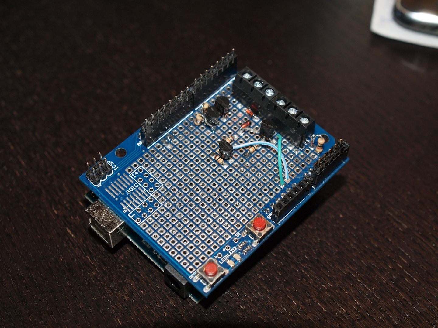

Huidige status van het project:
De Arduino heeft een 'schield' gekregen met daarop aansluitingen voor de voeding, pushbutton en een voedingsuitgang. Met deze uitgang worden de MiniDSP's geschakeld. Bovendien zijn alle uitgangen ook beschikbaar op deze uitbreiding zodat het volume / bronkeuze bord ook aangesloten kan worden net zoals het de relais voor het schakelen van de uitgangen.
Daarnaast heb ik een begin gemaakt aan het Volume en Bronkeuze bordje, hier wacht ik alleen nog op de relais vanuit HK. De uC heb ik vervangen door pinheaders om ze op deze manier aan te sluiten op de arduino.
Daarnaast heb ik 1 gedeelte van de relaisprint al af, behoorlijk zitten slapen tijdens dat ik dit aan het maken was. Want het relais voor de 2e dsp was ik helemaal vergeten, deze zitten nu op een los plaatje. :oops: Omdat voor de relais 12v nodig was heb ik ook nog een spanningsregelaar op het bordje geplakt. De voeding zal uiteindelijk zon 14/15 volt gaan leveren. Het 2e kleine bordje moet nog gesoldeerd worden.
Alles bestaat nu nog uit losse onderdelen en bordjes, en het geheel zal wellicht moeizaam aan elkaar aansluiten, maar de bedoeling is om alles op 1 nette print te plaatsen wanneer ik er zeker van ben dat alles correct ontworpen is.

Arduino met Shield.
Arduino met Shield.
Shield op arduino geklikt.

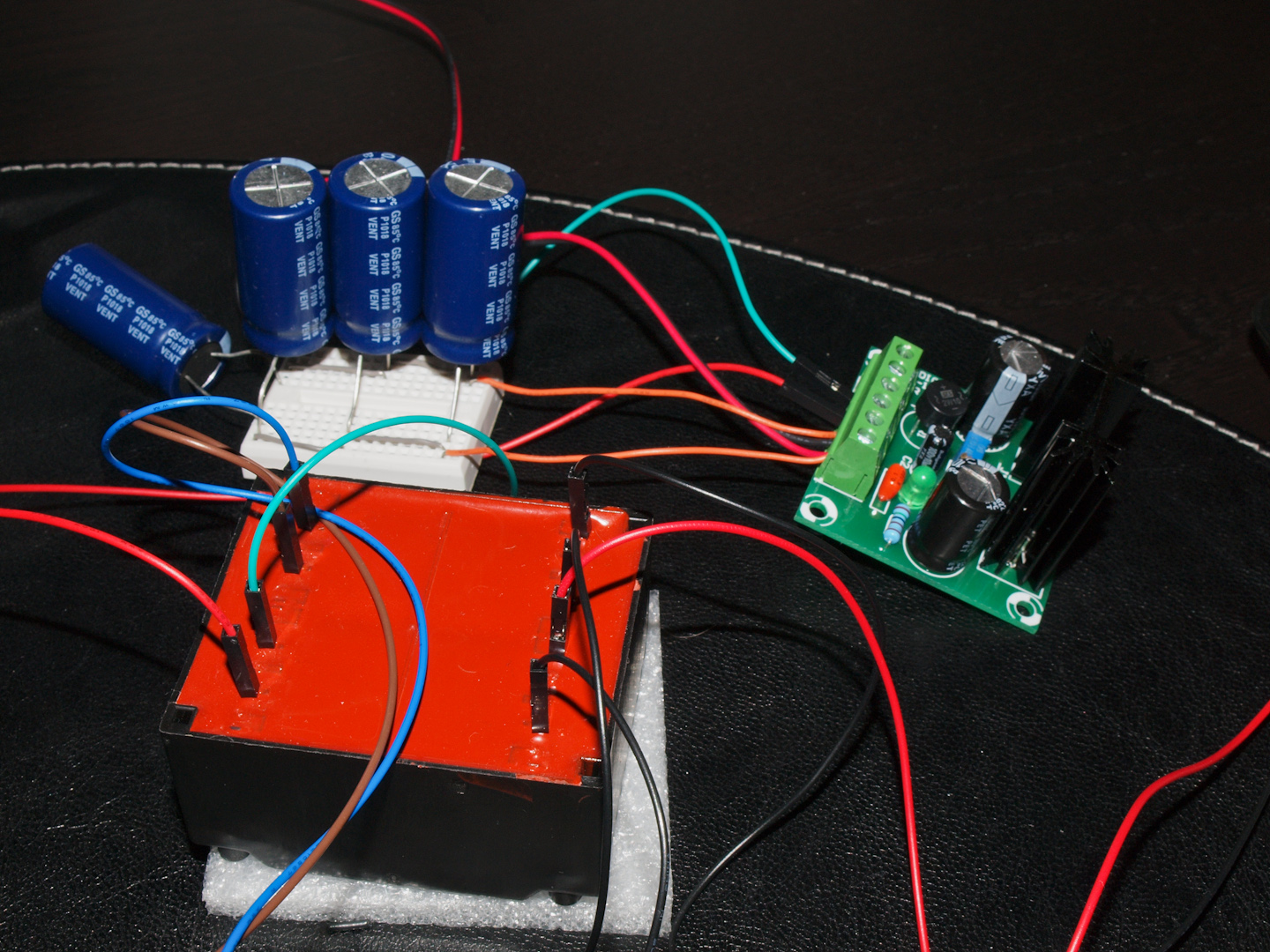

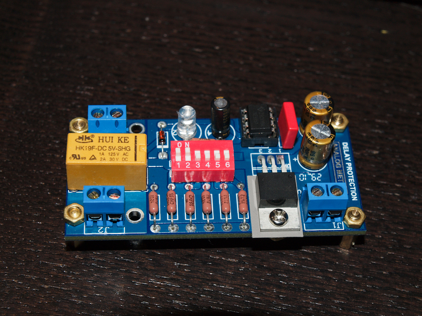

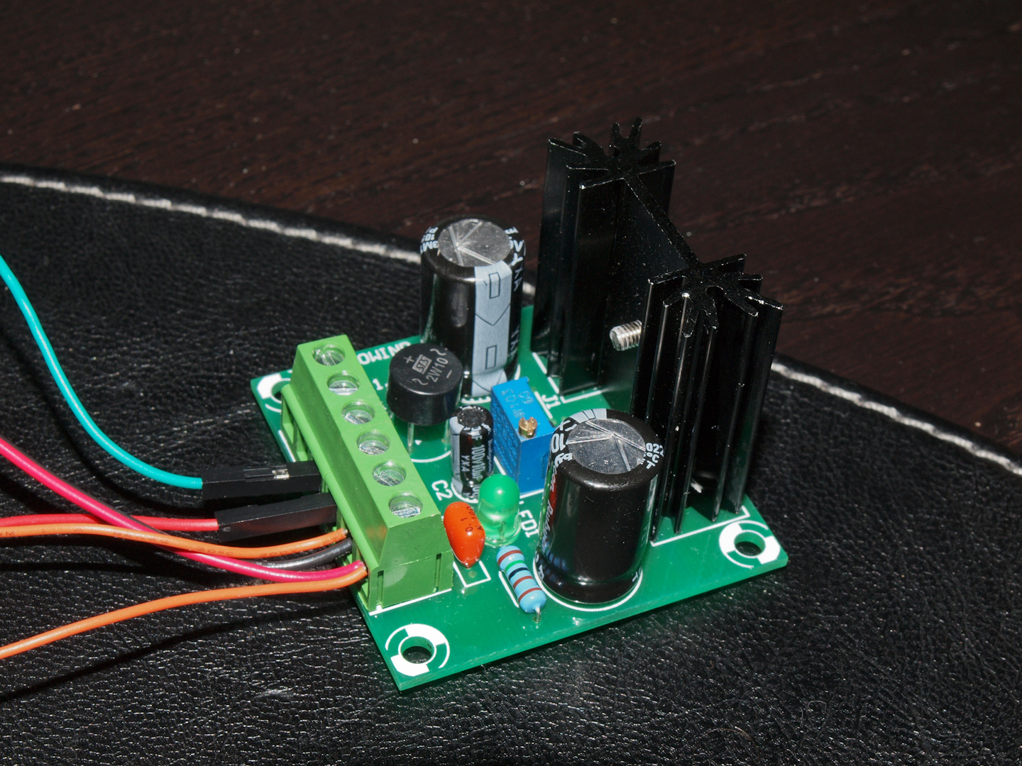

Ok weer een update:
Arduino is geschapt, en het volume bord is uitgewerkt in zijn orginele staat. Uiteindelijk bleek ik alles toch te ingewikkeld aan willen pakken, laten we het eerst simpel proberen te doen. :) Bordje van Knuisje werkt prima :).
Voor de timing heb ik een bordje in HK besteld, deze timing is met dip switches in te stellen. Het bordje heeft de mogelijkheid om een 2 voudig relais te schakelen. Oorsponkelijk wou ik deze gebruiken voor 2 uitgangen maar dit gaf geen mooi resultaat.
De dsp uitgangen schakelen na z'on 3 seconden gaf nog steeds een plop. Pas na iets van 10 seconden is deze plop weg. Deze tijd vond ik te lang dus ik heb even getest door de uitgangen kort te sluiten met de massa en vervolgens daarna de massa op te heffen en de signaal gang te verbinden met het relais, deze manier werkt perfect.
Vervolgens heb ik een simpel gelijkricht bordje gemaakt met een kleine condensator, zodat het timing bord snel af valt, nog voordat de dsp uit valt bij uitschakelen van stroom.
Voor de dsp gebruik ik een lm317 bordje uit HK, deze ga ik nog wel uitbreiden met 2 tot 4 4700uF condensatoren. Aangezien dit nodig is omdat anders de dsp te snel af valt. En dus een plop geeft door de versterker.

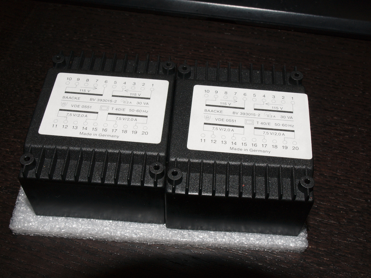

Voor de voeding gebruik ik meerdere dubbele 7,5 volt 2ampere transformatoren.
Eenje voor de dsp op 9 volt parallel, in combinatie met de HK LM317.
Een tweede in serie op 22 volt voor de volumeprint van knuisje. Met eigen gelijkrichter.
En eventueel een derde op 9 volt parallel voor de schakelprint en timerprint, deze zou ook zijn voeding van de dsp transformator kunnen pakken eventueel. Met eigen gelijkrichter print, met snelle afval.
Onderstaand nog enkele voorbeelden hoe ik deze verschillende prints wil maken, en foto's van de huidige onderdelen, 'tests'.
Heb de schema's geprobeerd te maken in eagle, alleen echt handig ben ik er niet in. Maar ach het is een start.
Bedoeling is om deze te bestellen als ik er helemaal achter ben hoe het een en ander nu uitgewerkt wordt. En als ik eagle helemaal snap :).
De transformatoren
De transformatoren

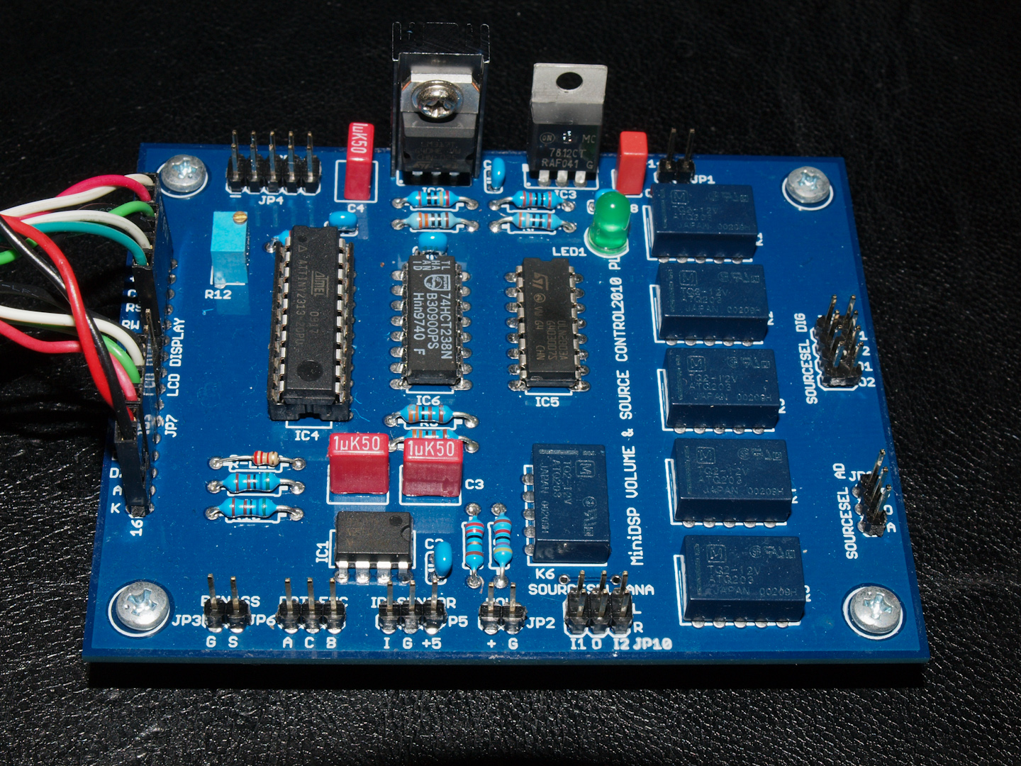

Volumeprint, helemaal klaar. :)
HK timer print
HK timer print
Delay_Protection_User_Manual.pdf
Pdf met handleiding en schema timer print.
(433.53 KiB) 216 keer gedownload
Tijdelijke test voeding timer print.
Tijdelijke test voeding dsp.
HK lm317 bordje
HK lm317 bordje

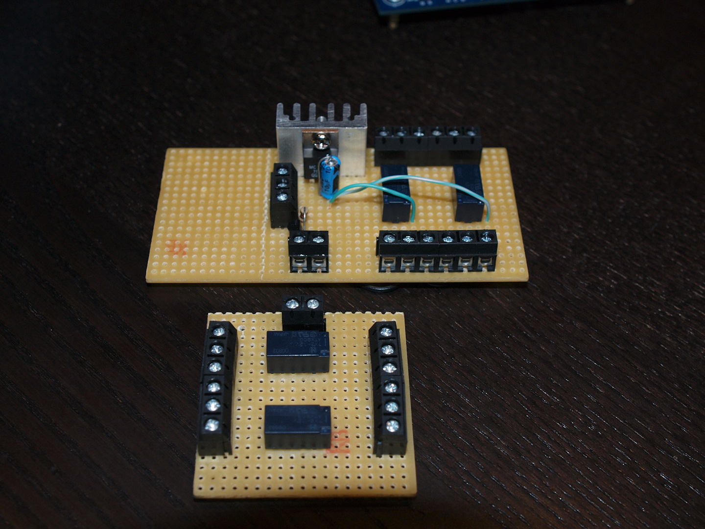

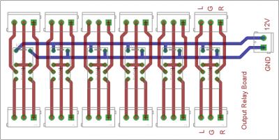

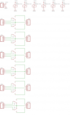

Schema van relais bord.
Voorbeeld van het relais bordje.

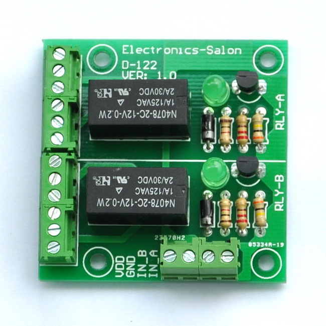

Plannen zijn weer bijgesteld. Na wat zoeken op ebay, een bordje gevonden met daarop 2 signaal relais.
Deze kunnen perfect aangestuurd worden door het timer bordje wat ik al had, en tja voor dat geld kan ik zelf geen print gaan maken.
http://cgi.ebay.nl/ws/eBayISAPI.dll?Vie ... K:MEWNX:IT
Re: DSP Controller [2x MiniDSP + MiniDIGI]
dus met dit kan je alle 4 de uitgangen van de MiniDSP naar ground zetten als de 12V wegvalt. dat lijkt me idd wel handig.
heb ik het zo begrepen?
cobaltjeh
Berichten: 1583
Locatie: Dongen
Bericht door cobaltjeh »
Het relais bordje zet ik tussen uitgangen en cinch pluggen op kast. Op de nc zet ik de massa van de dsp pluggen. Dus als de dsp inschakeld zijn de uitgangen verbonden aan massa op deze manier kan de spanning van het inschaken wegvloeien naar massa. En het pad naar de 'eindversterker' is niet verbonden.
Vervolgens gebruik ik het timer bordje (Iets boven in dit topic.) om het relais bordje te schakelen. (Je zou ook een simpel condensator door weerstand opladen circuit kunnen maken. maar voor die paar euro voor het HK timer bordje vond ik dit niet nodig.) Het timer bordje stel je dan in op 2/3 seconden en die verbind de ingangen door.
Doordat het timer bordje een erg kleine cap heeft en een high dropout regulator, valt deze meteen af wanneer je de stroom uitschakeld. (Deze zit meteen op een transformator met gelijkrichter er voor.) De voeding van de Minidsp heb ik ingesteld op ergens rond de 15 volt met flink wat dikke condensatoren, met als gevolg dat de dsp vrij laat uit valt zodat ik zeker er van ben dat alle uitgangen weer 'uitgeschakeld' zijn.

hebbie een link naar die timerbordjes?
cobaltjeh
Berichten: 1583
Locatie: Dongen
Heb ik: http://cgi.ebay.nl/ws/eBayISAPI.dll?Vie ... K:MEWNX:IT
Schema is boven in dit topic te vinden. Dit bordje krijg je als bouwpakketje.
Let wel op dat het relais bord, ook in 5 volt versie te krijgen is, ik gok dan dat je ook het relais weg kunt laten en de aansturing van het relais kan gebruiken voor het signaal relais bord.
Omdat ik toch 12 volt in de kast heb gebruik ik het timer bordje zijn relais gewoon voor het schakelen van de 12 volt voor het relais bord.
bedankt. is wel een "nog te solderen" kit zie ik :roll:
