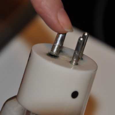

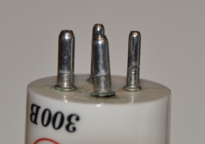

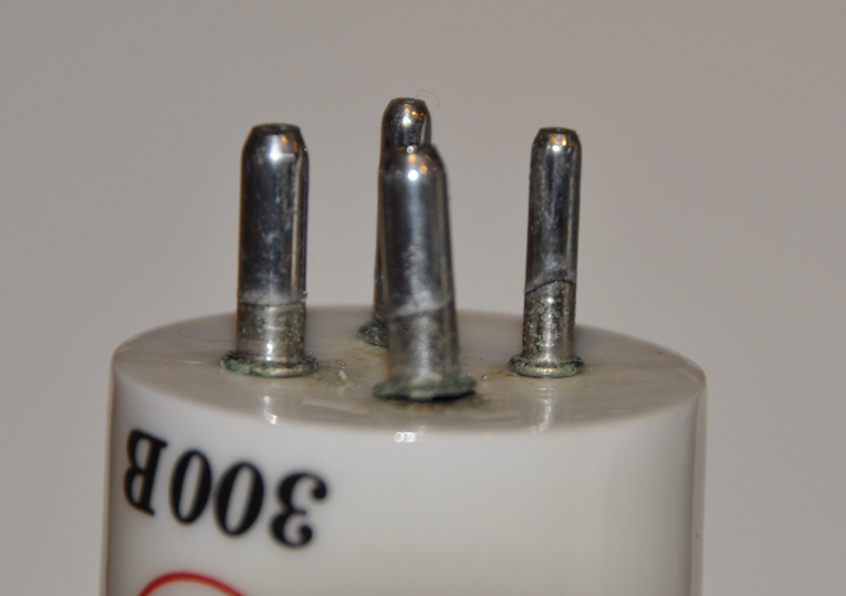

Hallo,
Ik heb een JJ 300B waarvan één pinnetje los staat. (zie foto)
Iemand een idee hoe ik dit terug kan vast zetten?

Even heel voorzichtig schoon krabben en met een drupje
secondelijm vastzetten. 24 uur uit laten harden en het
zit weer vast.

Ofwel probeer ik het met secondelijm ofwel neem ik de 300B mee naar m'n werk en laat ik
de epoxy -en sealing specialisten er eens naar kijken.

Goed plan :) Zo'n buisvoet wordt HEET. Gebruik dan wel een lijm die hittebestendig is. Gewone secondelijm is dat beslist niet. Er is wel een specialistische van Loctite die tot 200 graden gaat. Zelf heb ik goede ervaring met UHU Plus epoxylijm (al is het niet met buisvoeten), te krijgen in een modelbouwwinkel. Is behoorlijk hitte bestendig mits je die op ca. 100 gr. uit laat harden. Als je die eerst verwarmt met een föhn loopt het waterdun capillair er tussen. Daarna een kwartier op 100 graden in de oven.

wel mooi zuur van zo'n duur buisje. Hoe is het gekomen ?
Berichten: 15178
Re: Pinnetje van 300B staat los
Lijmen is altijd te proberen natuurlijk, dat zou het eenvoudigst zijn. Maar is een nieuwe voet anders geen idee?
Zijn oa hier te koop, http://www.tubesandmore.com/ en dan Vacuum Tube Accessories.
Ik moet dezelfde klus nog gaan doen met een AZ1 gelijkrichter voor een 300B versterker, komt een 4 pin voet onder.
Draadjes iets langer maken en dan de pinnen verhitten en solderen. Over het bevestigen van de voet heb ik 2 tips gelezen: transparante siliconenlak of transparante nagellak :D dit schijnt wonderwel te werken, is hittebestendig en maakt de zaak zo vast als een huis. Maar nogmaals, dit heb ik gelezen en wel hier http://www.gloeidraad.nl/radioforum/index.php?id=37947 maar nog niet zelf geprobeerd dus.

lijmen met secondenlijm gaat verkeerd.
Met zo'n voet wring je ook, en dan houdt secondenlijm dat beslist niet (lang).
Bovendien, zoals ook al gezegd, secondenlijm kan slecht tegen hoge temperaturen.
Ik zou proberen met een 2-componentenlijm.

Bericht door kupfer_m »
Secondenlijm is idd geen optie.
Ik ga zoals gezegd op mijn werk een beetje van hun speciale 2 componentenlijm vragen.
(worden vliegtuigstukken mee verlijmd dus zal wel sterk genoeg zijn...)

Ook Twee componenten lijm is maar tot ongeveer 70 graden bestand.
Gaat dus ook niet echt werken.

Dat is een sealant en geen lijm. Het is op zich niet erg sterk als lijm.
Overigens wordt zo'n buisvoet ook weer niet zo heet, ergens rond de 100 graden. Het glas ter hoogte van de anode kan wel een graad of 200 worden als deze lekker rood staat.
