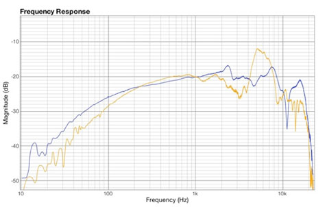

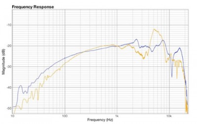

Ik heb zelf de HD650 gemeten bij mijn gehoor kanaal:
Je ziet dat deze meting buiten smoothing behoorlijk goed overeen komt met de RAW kunstkop meting van headphone:
Je ziet een +/- 2dB uplift bij de 125Hz. Als je die 2dB lift weg haalt, is dat hoorbaar (ietsje transparanter). Zonder ooit deze metingen gezien te hebben, was dat ook mijn default equalizer stand in iTunes, 2 a 3dB eraf bij de 125Hz.

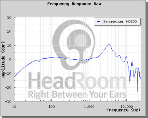

De curves die Bforce laat zien zijn niet de RAW curves, maar die na equalization correction (vergelijkbaar met een power-response versus on-axis response curve bij een luidspreker), en over de exacte vorm is nogal wat discussie in de wetenschap. Om die reden heeft Sennheiser het timbre van de HD650 getuned zoals luisteraars een neutrale speaker beleven. Zulk soort tunen is een keuze. Qua imaging of "slam" is de HD650 bijv. niet de meest uitgesproken koptelefoon. Echter, voor het grosso-mode controleren van timbre, levert de HD650 een prima baseline. Ik vind het dan ook niet verbazend dat je deze koptelefoon gebruikt wordt door maatschappijen als Decca en Harmonia Mundi tijdens opnames, om tot goede baseline tracks te komen.

BTW, heb de impedantiecurve van de HD650 gezien? Dat vraagt om een degelijke versterker (wat ik al aangaf). De Beyerdynamic ea zijn bijna vlak.
De koptelefoons die je als alternatief noemt (DT880, DT990 (heb ik nooit genoemd)), K701) hebben allemaal een significant probleem in het hoog (bij de 6 tot 10kHz), ze pieken er enorm, wat glazigheid of sibilance veroorzaakt, en wat niet weg te regelen is.
De door jou aangehaalde piek van 6dB zie ik trouwens exact hetzelfde in de HD650 alleen hij ligt in zijn geheel lager. Dus het probleem is gelijk.

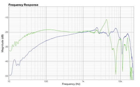

De verwarring komt doordat een piek altijd te meten is vanwege de koptelefoon-oor koppeling. De piek bij de Beyer is vele malen hoger, en is ook te meten zonder dat de koptelefoon tegen je oor zit.
Zie hieronder de HD650 gemeten op het hoofd (groen), en met de microfoon near-field (blauw) zonder dat de koptelefoon op je hoofd zit.
Vergelijk deze laatste curve met de target curve voor het creëren van een difuus veld, om tot een correct timbre te komen (het idee is dat een speaker met een ideale rechte response bij onze oren geen rechte response oplevert, ons hoofd en de vorm van onze oren zorgen er voor dat we in ons oor kanaal een andere response meten, en dat we daarom een hoofdtelefoon die direct op onze oren koppelt een andere response dan een rechte response moeten geven). Die lijkt behoorlijk veel op die van de HD650:
Tot slot, een vergelijk van de directe meting van de HD650 met een koptelefoon met een meting van het befaamde hoogfrequente probleem van een van de andere "high-enders" (ik laat even in het midden eact welke, ik wil geen modder gooien naar specifieke merken of modellen):

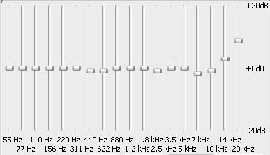

Ik heb mijn Etymotic gewoon ingemeten met een frequentiesweep. Het valt mij duidelijk op dat het volume dat ik hoor duidelijk veel minder pieken vertoont dan mijn DT880. Ik heb de equaliser van Foobar ingesteld zodat het zo vlak mogelijk klinkt in mijn oren (dus subjectief weliswaar en afhankelijk van mijn gehoor) . Daaruit blijkt dat ik amper wat in heb hoeven stellen, hoogstens -1 dB. Allleen bij 14kHz en 20kHz een stuk omhoog (+3 en +8) maar dat hoor ik eigenlijk niet eens meer. De HF5 is trouwens nog iets neutraler IIRC dan de ER4p (kan ff geen plot vinden). Als het om neutraliteit gaat dan kun je voor de €80 die ik er voor betaald heb echt nauwelijks iets beters vinden lijkt mij zo. Zeker in vergelijking met de HD650.
Je schrijft het zelf... Je verwart persoonlijke smaak met het begrip neutraliteit. Voor het geld is de HF5 een bargain, daar heb je gelijk in! Maar neutraal... niet zonder flinke correcties!
