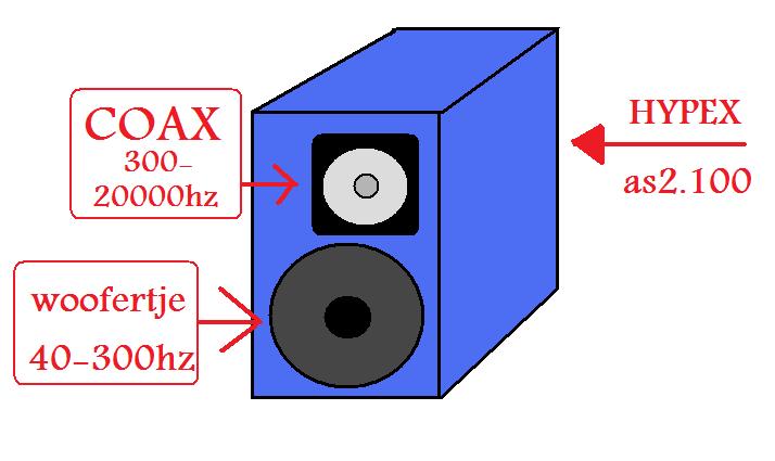

Project naam is "MINI 3" , de plannen zijn een compact 3weg speakertje met de Hypex AS2.100.
Na een lange tijd van denken wat ik met de hypex AS2.100 eens zou gaan doen dacht ik aan een 3wegje, je ziet de hypex AS2.100 vaak als een 2weg of een fast-systeem.
http://forum.zelfbouwaudio.nl/viewtopic ... lit=nescio
Ook het omnes-audio coax'je CX3.0 heeft al geruime tijd mijn aandacht, en is dus besteld.
De mooie coax van omnes-audio is met zijn prijs prestatie een erg mooi en goedkoop speakertje die goede specifiecaties heeft en erg mooi meet.
De CX3.0 is geen gewone coax maar een met een echte middentoon speaker , zijn Xmax is 1mm oneway , zijn fs ligt op 173HZ en met een QTS van 0.63 is ie linear in 3liter vanaf 300HZ .
De vervoming is bij 95db 300HZ laag genoeg om de middentoon speaker van de CX3.0 dus probleemloos vanaf daar in te gaan zetten.
De hypex stuurt met een kanaal het laag aan , met het andere kanaal de coax ,middentoon en tweeter worden op 4500hz passief gefiterd.
Nu nog het laag .
Budget +- 75€ voor een unit.
Een minimaal 16cm , maximaal 20cm driver , met x-max 5mm one way zou wel prettig zijn om 40Hz streef frequentie met genoeg dynamiek neer te kunnen zetten.
En 20liter kastinhoud is groot genoeg voor een compacte speaker.
Tips omtrend laag speaker welkom, ik heb er een paar in me hoofd
maar ideen welkom.

Een peerless sls subwoofer misschien? Die hebben een smalle korf en vrij veel xmax.

Verrek ja , peerles heeft ook diverse sls woofers in de 16-18 cm klasse , als ze netjes doorlopen tot 300hz .

Je zou nog even met the edge kunnen spelen. Dan kan je de optimale positie voor je coax vinden. Liever niet even ver van de boven als zijkant bijv. Denk dat je hem dan misschien nog beter in het midden kan zetten en dan dicht tegen de bovenkant aan evt met facetten.

Kwa behuizing is nog alles mogelijk , het is maar een idee.
De sls 6,1/2 kan een mogelijkheid zijn.
Het een subwoofertje, of ie echt mooi tot 300hz speelt is de vraag.
