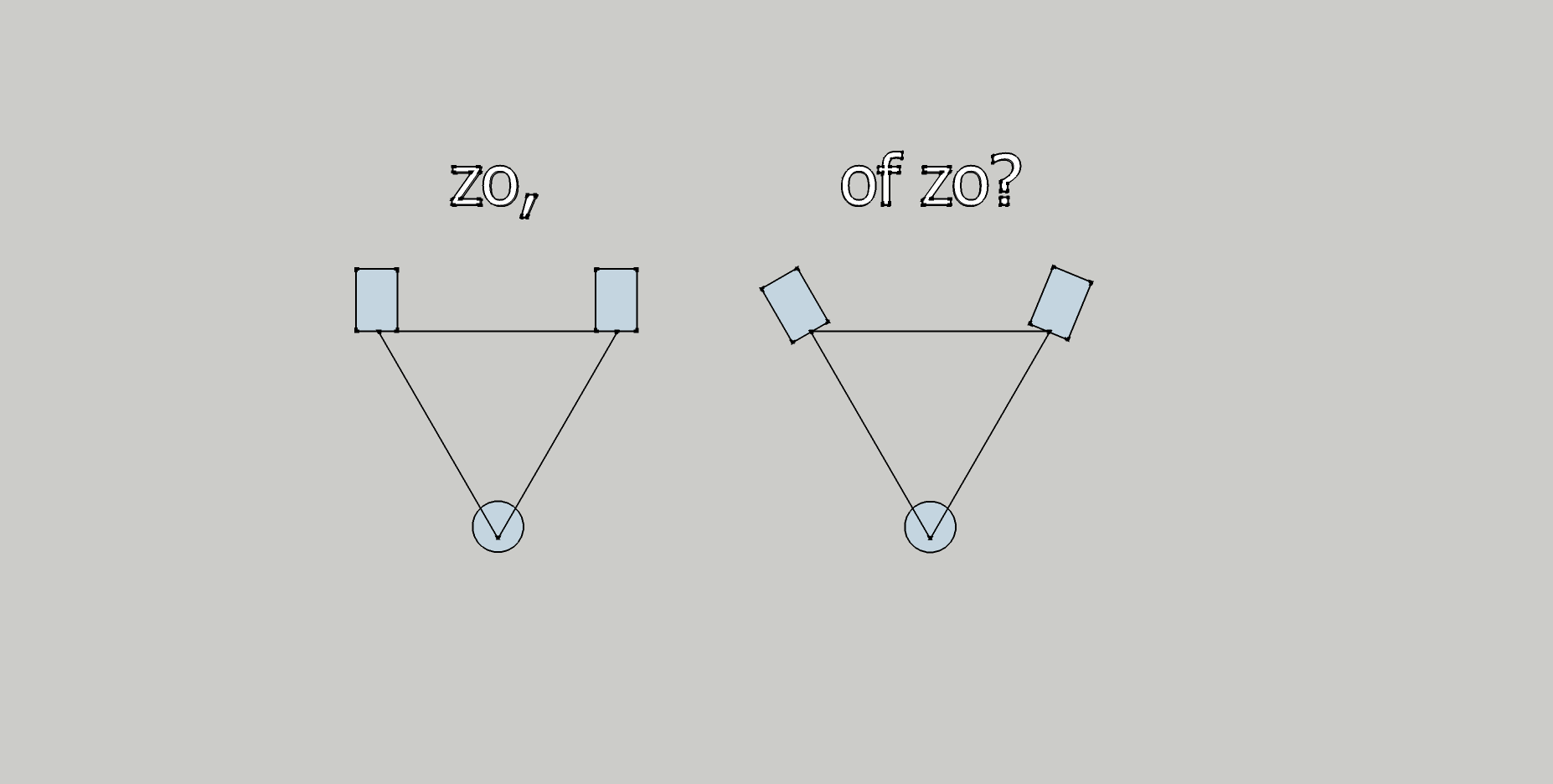

Wat is nou de beste opstelling van de luidsprekers?

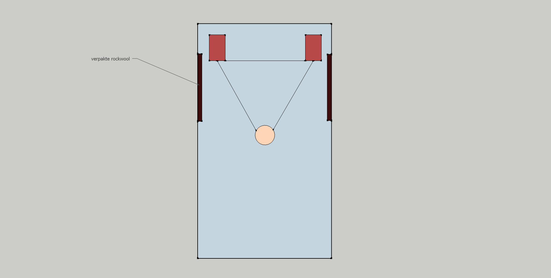

De situatie is ongeveer als op onderstaand plaatje. De luidsprekers zijn krk rokit6.
Deze staan in het studiootje wat ik samen met mijn broer in zijn huis gebouwd heb. De luidsprekers stonden eerst 30 graden ingedraaid, maar het leek wel alsof het stereobeeld heel klein werd. De ruimte is ook smal dus dat zal ook niet meehelpen. Iets teruggedraaid, idd zo'n 15 graden, leek het wel beter te klinken, maar ik heb nog niet uitgebreid kunnen luisteren, en ook nog niet met wat muziek die ik goed ken.
Maar ik dacht, ik gooi het hier eens in groep.
