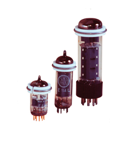

Op het WWW kwam ik dit tegen.
Is dit echt waar of een fabeltje?
HOE WERKEN BUIZENDEMPERS EIGENLIJK?
In het hart van de elke audiobuis loopt een spiraal, genaamd "rooster". Op die spiraal komen de fragiele muzieksignalen te staan.
Via het glas en de mica steunplaten komt het rooster en ook de andere buisonderdelen in trilling omdat de muziek de lucht in beweging brengt.
De trillingen van het rooster veroorzaken vervorming, kleuring, enz.
Dus als de trillingen gedempt worden, is de versterking zuiverder. Duende Criatura ringen zijn gemaakt van teflon met een titaniumklemring. De zeer hoge temperaturen worden met gemak doorstaan.
Alles wordt beter met deze ringen: hogere detaillering in elk toonbereik, beter volgbare bas, grotere ruimtelijkheid., strakker laag.
Maar geen ingesnoerd geluid. De losheid blijft.

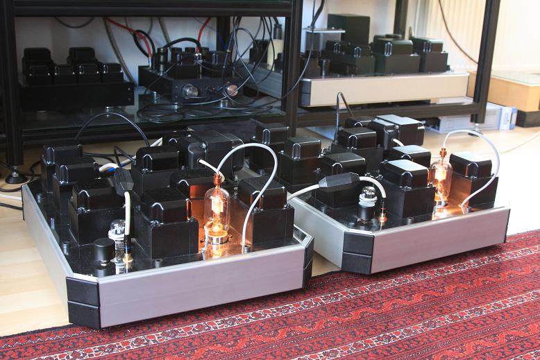

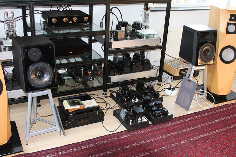

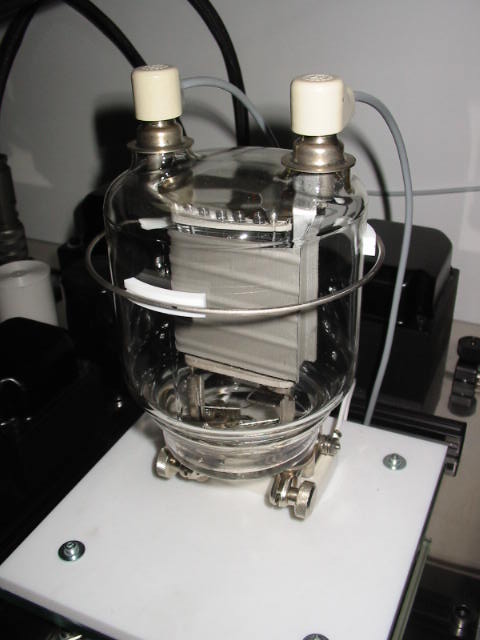

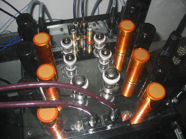

Goedemorgen allemaal,
nou....ik ga mee met Ray, Dre en Walt: experimenteren !
Sommige buizen zijn heel microfonisch. Die hoor je al terwijl je door de kamer loopt (meest duidelijke voorbeeld de 6HV5A). Maar ook sommige meer bekende buisjes kunnen last van microfonie hebben (en daar zitten ook versies van de 300B en 6SN7 tussen).
Ik dicht zulke buizenringen geen exotische eigenschappen toe maar het is gewoon een hele makkelijke "modificatie". En net zo noodzakelijk als je draaitafel goed geisoleerd opstellen; je wilt toch luisteren naar je muziek....niet naar vervelende bijgeluiden.
Dat die buizendempers nodig zijn is op zich al jammer....eigenlijk is het een teken dat de buis zelf een tikje te zwak is uitgevoerd in het glaswerk. Soms kan dat niet anders zoals bij bolle buizen zoals de 100TH (duidelijk meer microfonisch dan de 35TG); soms is het gewoon ordinair een bezuiniging ?!
Echt goed gebouwde buizen hebben geen last van microfonie. Tot op heden heb ik geen microfonische buizen gevonden bij ieder type wat is gemaakt van borosilicaat-glas (zoals de 833A, TB-3/1000, SFR E1200, OT400, etc). Dat zijn gewoon lompe industriele pitten welke letterlijk klappen kunnen hebben. Ook moderne echt goed gemaakte buizen zoals EML....geen problemen mee.
Experimenteren ! En als je een buis tegenkomt die van zo'n buizendemper gewoon opknapt is dat heel fijn. Want de buis klinkt een tikje schoner (slechte term...) buiten dat je niet meer gefrustreerd wordt door omgevingstrillingen die doorklinken in de muziek. Die buis is namelijk alleen nog maar bezig met het muzieksignaal en niet meer met mee-vibrerende roosters of anodes die lekker meedreunen met je favoriete deuntje.
Gevoegd wat foto's van wat probeersels bij mij thuis. En soms heeft zoiets dus zin; en soms niet. Het gemak waarmee je even kan checken of een buizendemper werkt is helemaal handig....je grijpt toch niet destructief in. Ik ben dus GEEN voorstander van allerlei dingen op de buiz te verlijmen !
Met muzikale groet,
Reinout
Met muzikale groet,
Reinout
