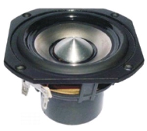

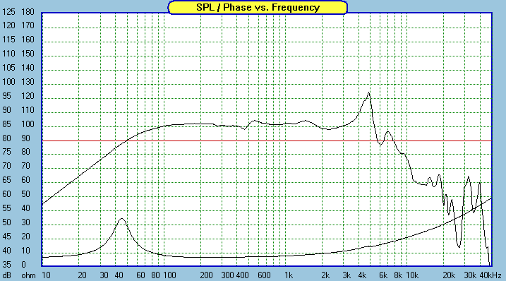

Nog even een terugkomend op een projectje waar ik samen met een vriend aan wil beginnen rond de kerst, met alle input van en hulpvaardigheid van de forumleden hier heb ik mijn keus voor het laag ook gemaakt. Naar voorbeeld van de werkwijze van anderen ben ik meer systematisch gaan zoeken en schiften op de parameters die ik voor het project belangrijk vind.
De afmetingen van de kast bleven maar groeien doordat we steeds grotere woofers voor het laag kozen om misschien gesloten laag te gaan. Daardoor verloren we het basis idee een beetje uit het t oog. Dat was een FAST, bescheiden formaat, zo clean mogelijk geluid met voldoende volwaardig laag.
Het wordt daarom een twee weg met de SEAS prestige L16RN-SL driver en W3-1285SG van Tangband.
De L16RN-SL 5,5" woofer heeft 25% meer Sd oppervlak dan andere 5'5" concurrenten door zijn speciale conus ontwerp. Gekoppeld aan een xmax van 22mm gaat hij behoorlijk laag in een kleine behuizing, f3 van 40hz in 15 liter. Bovendien heeft hij een zeer lage HD vervorming in het laag, die wat oploopt in het mid-bass vanaf ongeveer 400-450 hz waar ook het frequentieverloop een beetje rommelt. Geen probleem echter omdat we hem crossen tussen de 300-400hz, zodat hij ingezet wordt in het gebied waar deze driver fantastisch presteert.
Over de Tangband w3-1285SG, ik heb hier al eens een fast mee gebouwd en deze driver beviel mij uitstekend. Prachtig heldere sound, zeer goed hoog hetzij iets oplopend vanaf ongeveer 10khz wat makkelijk glad te trekken was bij mijn vorige kastje. Onder 15 graden luisterhoek trekt hij überhaupt mooi vlak op het eind. Voor de rest een zeer vlak frequentieverloop en heel nette lage vervorming. Goed in te zetten al vanaf 150-200hz
En natuurlijk ook niet onbelangrijk, met de matzwarte korf en blank metaal look van beide drivers passen ze ook aardig bij elkaar wat betreft looks ;).
Seas L16RN-SL:
mp. (Zn/ohm) 8
Freq.(Hz) 45-2000
Music (W) 250
Nominal (W) 80
SPL (1W/1M) 84,00
VC (d) 39
VC (h) 18
Hag (mm) 6
Xmax +- (mm) 12
Max.Mech..Auslenkung+-(mm) 22

En de Tangband W3-1285SG:
DIAPHRAGM MTL Titanium
SURROUND MTL Santoprene
NOMINAL IMPEDANCE 8 W
DCR IMPEDANCE 6.6 W
SENSITIVITY 1W/1m 87 dB
FREQUENCY RESPONSE 100-20K Hz
FREE AIR RESONANCE 100 Hz
VOICE COIL DIAMETER 25.4 mm
AIR GAP HEIGHT 8 mm
RATED POWER INPUT 15 W
MAXIMUM POWER INPUT 30 W
FORCE FACTOR, BL 5.03 TM
MAGNET WEIGHT ( oz) Neodymium
MOVING MASS 2.49 g
FERRO FLUID ENHANCED No
SUSPENSION COMPL. 971.647 MN-1
EFFEC.PISTON AREA 0.0032 M2
Levc 0.011mH
Zo 34 ohm
X-max 0.4 mm
Vas 1.413 Litr.
Qts 0.34
Qms 1.78
Qes 0.42
De SEAS L16RN-SL
De SEAS L16RN-SL
De Tangband w3-1285sg
