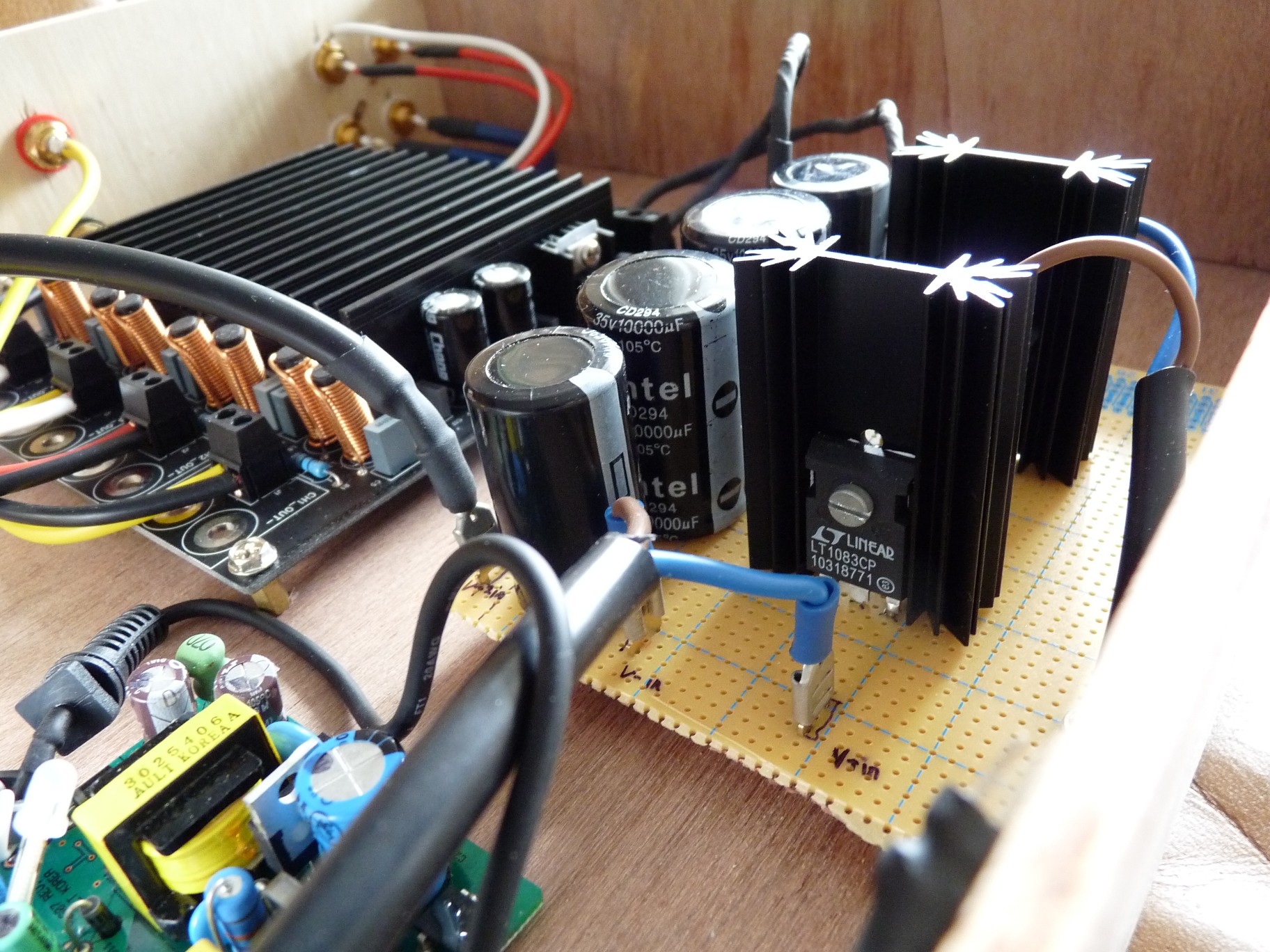

Voeding staat nu gepland op 2x een lt1083 gecombineerd achter de meanwell. Dan verwacht ik hem af te regelen op 20/22v als er niet een probleem in de versterker zit (dan moet ik iets lager gaan). Dan komt er maximaal 15A op 20v uit, dat moet voldoende zijn lijkt me :P.

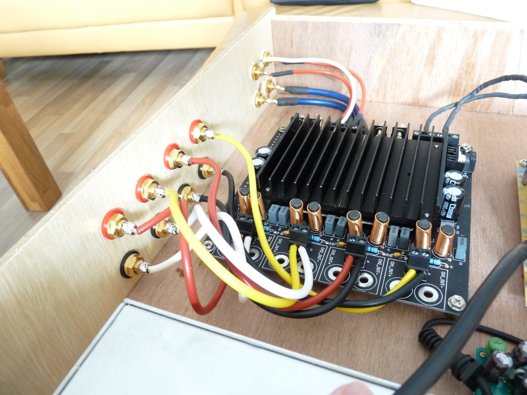

Opbouw is als volgt voor het stroom circuit: 230v->Zekering->Schakelaar->Meanwell voeding (26V uit) & Bijvoeding (8,4V) voor een ventilator-> Meanwell geeft input voor 2 lt1083 -> 2x lt1083 die samen geschakeld staan voor 15A op 24V -> 29400uF aan goedkope condensatoren -> Sure 4-kanaals versterker met 4x no-name 1000uF condensatoren (gaan later waarschijnlijk vervangen worden door Panasonic FM/FC of Elna Silmic II.
Qua signaalweg is het simpel, 4 ingangen -> amp -> 4 uitgangen.
Een eindversterker dus ;).

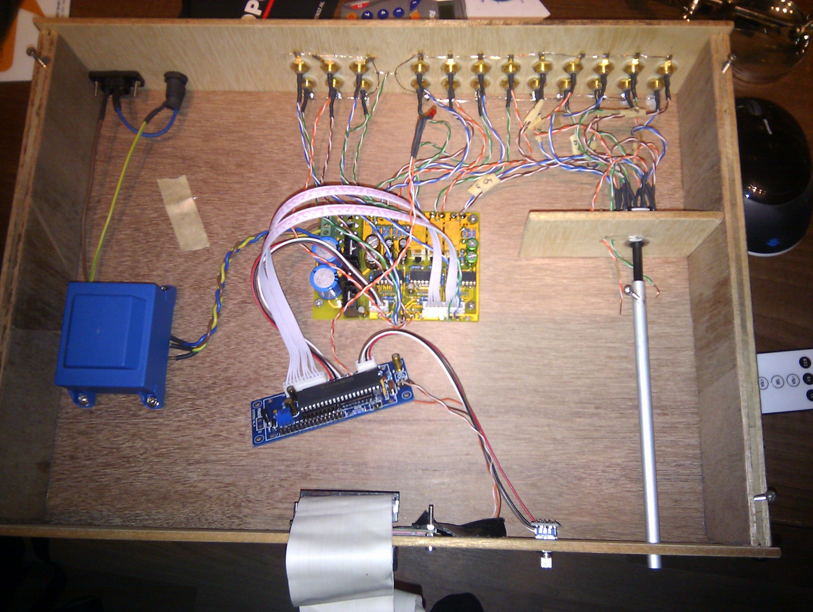

De voorversterker zal bestaan uit 3x pga2311 volume regelaars voor een 6-kanaals volumeregelaar. Plus een hele lading aan overige stereo inputs.
Mijn boor en uitlijnkunsten zijn niet heel denderend, zoals te zien is bij de voorversterker.. Maar wil ze later toch in alu kasten hebben waarvan ik de platen laat lasersnijden, dus dan zit het wel puik O:) .

Berichten: 33828
Re: Langdradig Versterkerproject met Sure 4x tk2050
ik zou dat plastic rond die versterker wegdoen :lol:

Bericht door Lieuwe »
Ik vond het al vreemd waarom er geen geluid uit kwam :mrgreen: .
Dat laat ik erop zitten tot ik de kabels aan de signaalkant en luidsprekerkant heb gesoldeerd. Zodat hij zeker weten niet beschadigd kan raken door elektrostatische schokken of weet ik veel wat :P.
Ik weet alleen nog niet precies wat voor kabel ik ga gebruiken voor de signaalkant.. Iemand tips? Hoeft niet exotisch te zijn, maar gewoon prima kwaliteit en redelijk eenvoudig verkrijgbaar :P.
Is het trouwens verstandig om aan de eindversterker kant de grounds van de signaal-inputs aan elkaar te knopen en als 1 kabel verder te laten gaan? (wordt toch samengevoegd in de amp pcb.) Ik twijfel wat aangezien de grounds ook al bij de volumeregeling (noem ik even voorversterker) aan elkaar hangen. Dan krijg je volgens mij aardlussen en grotere kans op brommen. Correct me if i'm wrong?

Hier een aantal foto's van de eindversterker en 1 van de inputkeuze + 5.1 volumeregeling.
De foto van de 'voorversterker' is van wanneer hij nog niet helemaal af was. Hier zal ik vanavond even een nieuwe foto van uploaden.
*Edit*: Hier staat een foto van de 'voorversterker' in actie http://forum.zelfbouwaudio.nl/download/ ... &mode=view
