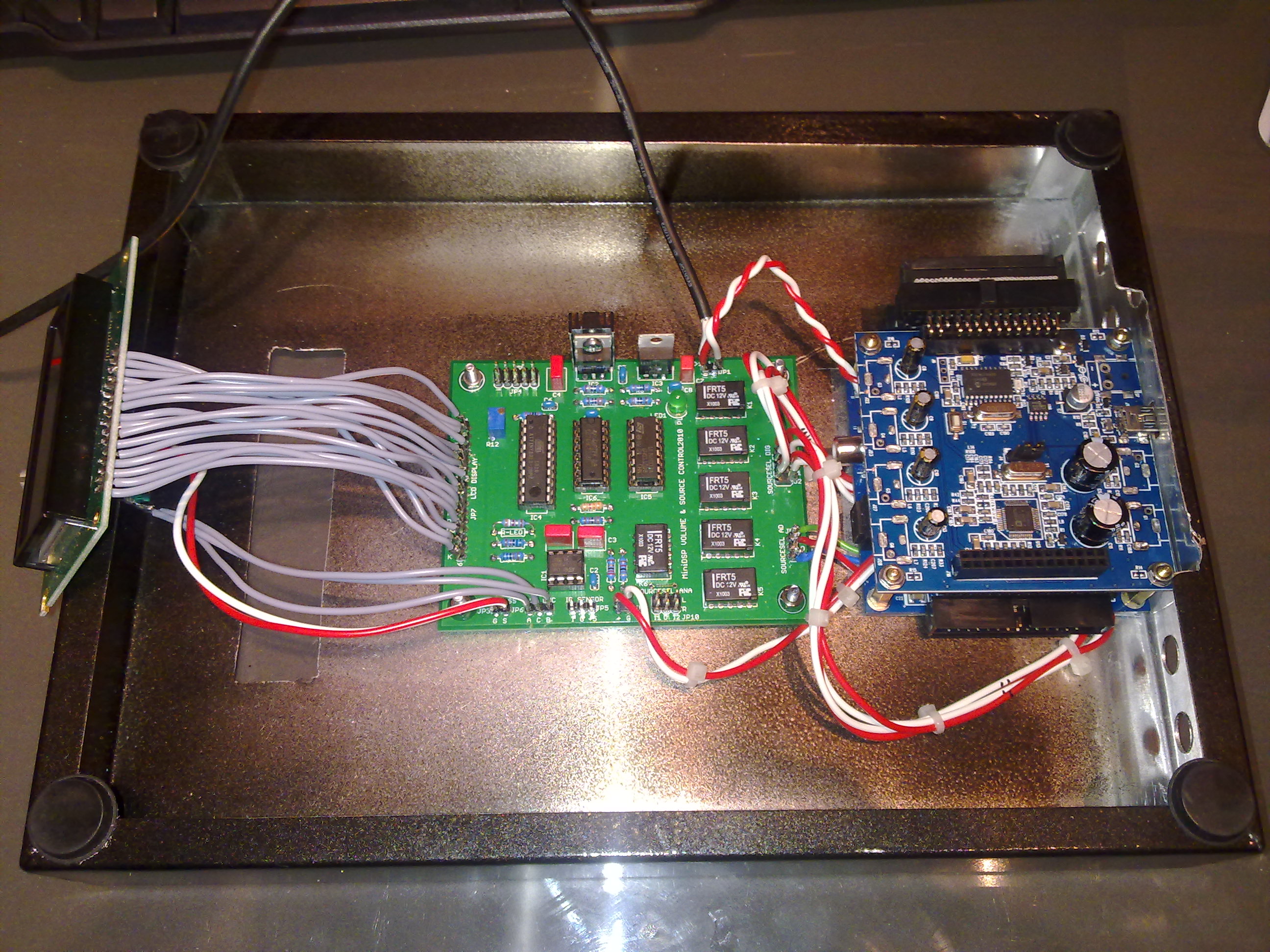

Eerder deze week was het dus zover. De DSP is binnengekomen. Deze is gelijk gekannibaliseerd door bijna alle cinch connectoren eraf te halen. Dat is wel vrij onpraktisch eerlijk gezegd qua design.
Anyhow, alles mooi ingebouwd in mijn chassis en aangesloten op de eerder gebouwde (en geteste) sturingsprint van Pluisje.
Nu heb ik alleen een vraag (zie bijgevoegde foto):
De miniDIGI laat een mooi blauw lampje continu branden. Ik ga ervan uit dat dit goed is. Volgens de site zou deze de voeding door moeten geven aan de overige onderdelen, in dit geval alleen de miniDSP. Als ik de bordjes onderling doorverbind middels de kleine flatcable zoals op de foto dan gaat op de miniDSP het blauwe lampje knipperen en niet constant branden... :shock: Sluit ik de kabel aan de andere kant aan dan brand er niets. Doe ik iets fout? Moet ik de miniDSP toch zijn eigen voeding geven?
Als alleen de USB kabel word aangesloten (en niet doorverbonden) dan gaat hij ook knipperen maar langzamer.

DSP lampje knippert inderdaad!
Vinculum
Berichten: 3206
Re: Brainstormen
Bericht door Vinculum »
Ah dus dit kan gewoon helemaal goed zijn? Dat zou mooi zijn natuurlijk. Wel vreemd dat hij niets doet als ik de connectkabel aan de andere kant doe.
Ik wilde dit graag eerst weten voordat ik de eindversterkers er aan hang en er gekke dingen gaan gebeuren.
Berichten: 3690
Locatie: Julianadorp
Re: Brainstormen
Bericht door knuisje »
Bij mij zaten er 2 flatcables bij die ik beide heb aangesloten.
Het ledje knippert als alles ok is.
Vinculum
Berichten: 3206
Re: Brainstormen
Beide kabels aangesloten en het werkt prima!

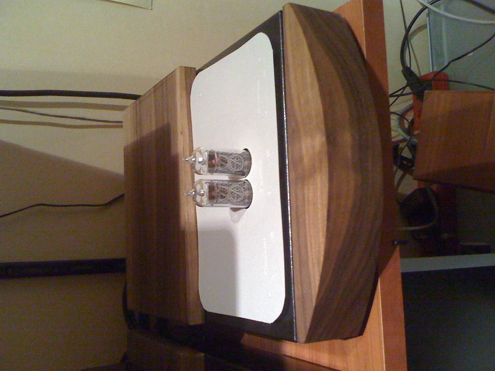

Ok kleine update.
De eerder geplaatste nixiebuisjes zijn het toch niet geworden. Het infrezen van deze buisjes in de houten frontjes is een nachtmerrie door de onregelmatige vorm van de buisjes. Daarom heb ik gekozen voor de IN-14 nixiebuis. Dit is dezelfde die ook gebruikt is in mijn nixieklok die geplaatst is in he MediaCenter. Daardoor is de aanblik ook wat meer uniform.
De neon lampjes ga ik vervangen door amberkleurige 8mm leds. Deze kleuren perfect bij de kleur van de Nixie's. Op de foto zie je een mockup hoe het er uit komt te zien. Het alu plaatje is nu nog even een dun papieren exemplaar maar het idee is er. De ledjes zullen aan de bovenkant afgevlakt worden zodat ze precies tegen de alu plaat aankomen. Daarin zijn hele kleine gaatjes gemaakt zodat je ook van boven kan zien welke ingang geselecteerd is (zie bijlage).
Sorry voor de crappy pics maar mijn camera is al ingepakt ivm de verhuizing dus dit is met mijn telefoon gedaan.

Het ziet er wel koddig uit met die 2 buisjes bovenop.
Past wel mooi met het hout ook, warm van uitstraling.
Succes met de verhuis btw! :D

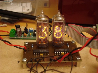

Leuk project ! Hoe ga je de nixies aansturen ? Zelf ben ik ook van plan om een input selektor en Volume regeling te bouwen.

Het nixieprintje is gereed en werkt prima met de volumeprint. :rock:
Vinculum
Berichten: 3206
Re: Brainstormen: Inmiddels MiniDSP bouwtopic
Wow dat ziet er super uit! En wat heb je dat in een moordend tempo gedaan! Ik ben je eeuwig dankbaar! Pb me even voor de kosten en het terug sturen.
