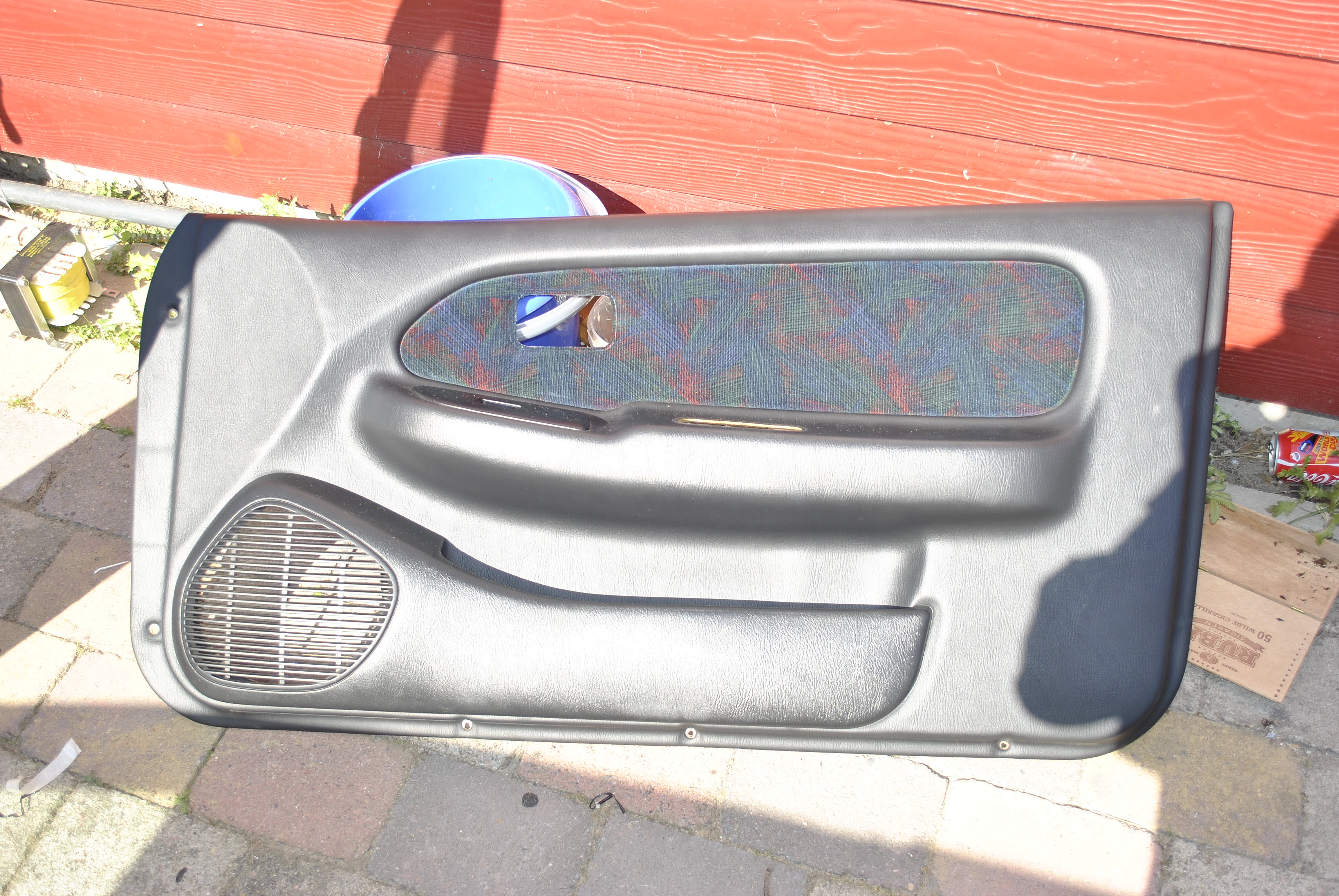

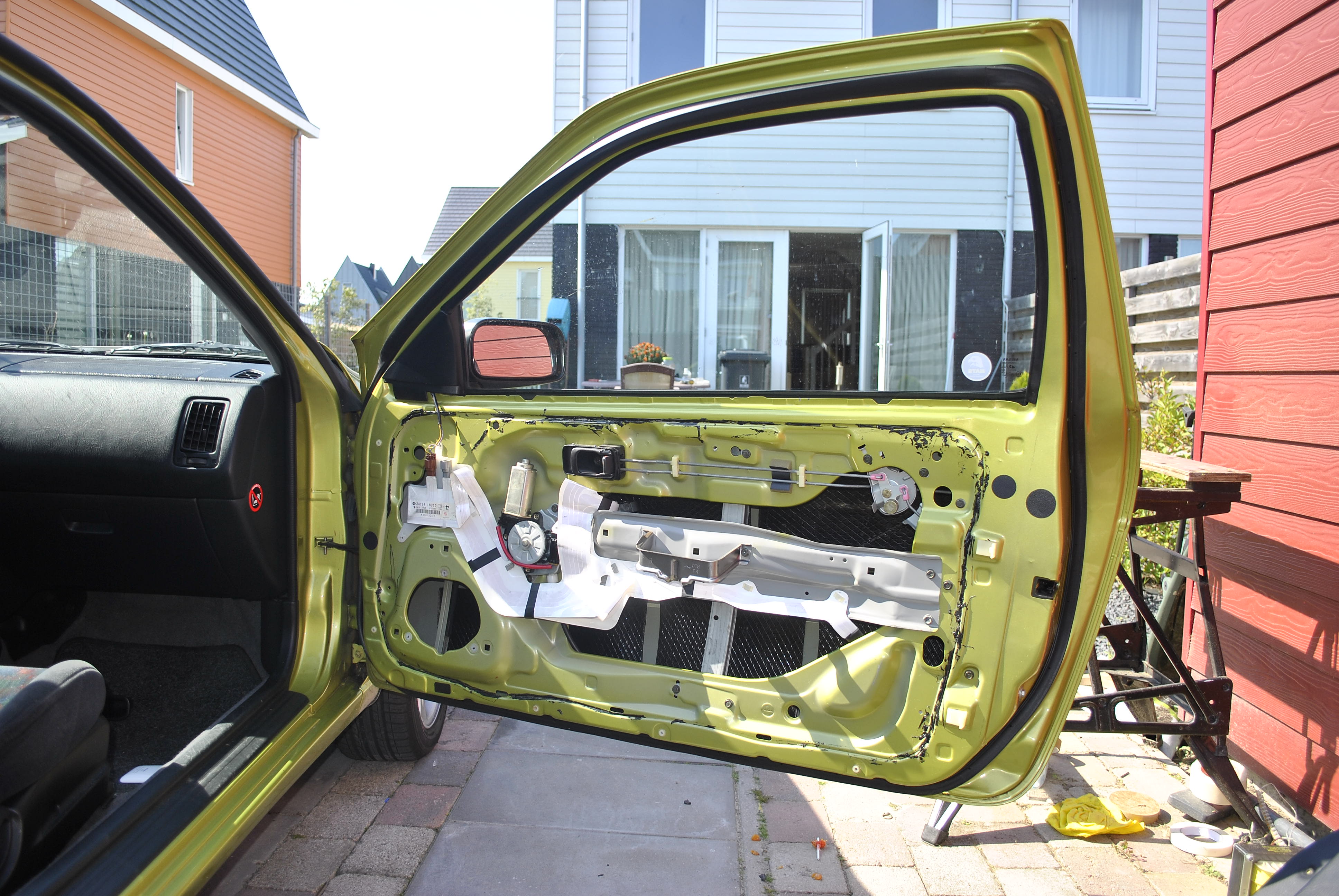

Dan nu de audio, passagier deur zit in de bitumen, net eerste MDF mal gemaakt voor de speaker in de deur. Tijdens het aftekenen zag ik in de schuur nog Monacors SPH-165KEPs liggen (en ook nog een setje SPH-165c). Kortom ik heb de mal gemaakt voor de Monacors ipv de Infinity Kappa 65.9CS woofers. Puur om te proberen, ik ben benieuwd hoe deze compacte Monacors (dan wel de KEP dan wel de C) klinken in een bitumen gedempte auto deur. Iemand die hier een idee over heeft (als het compleet kansloos is maak ik liever meteen de goede MDF mallen).
Edit: aanvullende info is wel handig.
- Impendantie van de Monacors is 8 ohm
- Wordt direct aangestuurd (zonder filter) met Ground Zero GZNA 4350 120w per kanaal @ 4 ohm
- Worden actief gefilterd met DSP in pioneer headunit

Een goed geluid begint bij een goede inbouw en afstelling. Ik denk dat ik op dit forum niet hoef te vertellen dat zelfs de "beste" luidsprekers erg brak kunnen klinken in een verkeerde kast en/of verkeerd gefilterd, en dat je uit relatief "goedkope prullen" toch best mooie dingen kan toveren als je je eventjes bezig houdt met filtering en behuizing.
Wat voor speakers je ook gebruikt (dit is tenslotte iets dat iedereen voor zichzelf moet uitmaken op basis van budget, smaak, eigenschappen...), een lekke blikkerige kist zal nooit goed klinken.
Je moet dus proberen een stevige dode gesloten kist te evenaren. Het metaal dempen met bitumen is dus zeer zeker een heel goed begin, maar niet het enige...
Een gesloten kist zou geen gesloten kist zijn moest ze niet... gesloten zijn! Zowat iedere deur bestaat uit een plastic deurpaneel, een metalen frame waar allerlei mechanismes en de deurpanelen aan vastgemaakt zitten en een buitenlaag.
Je hebt dus 2 mogelijkheden om een gesloten kist te bereiken:
- Ofwel gebruik je de gehele deur als gesloten kist en zorg je dat je deurpanelen zo luchtdicht mogelijk tegen het metaal zitten (een streepje siliconekit onder de contouren kan wonderen doen) en dat deze trillingsvrij zijn (dmv demping en/of bracing en/of glasvezelversterking).
- Ofwel (en dit is de meest gebruikelijke methode) gebruik je het gedeelte tussen het framewerk en de buitenlaag als gesloten kist. Voordeel hiervan is dat het makkelijker luchtdicht en trillingsvrij te krijgen is. Bij deze methode moet je plaatjes gaan snijden om alle openingen in het framewerk dicht te maken en vervolgens leg je er een laag bitumen overheen om het zaakje helemaal luchtdicht en trillingsvrij te maken.
Naast een luchtdichte en trillingsvrije kist is het ook belangrijk om een stevige baffle te hebben om de speaker in te monteren.
Een goede baffle zorgt er voor dat de speaker zelf minder zijn trillingen doorgeeft naar het deurpaneel/framewerk toe én dat de luidspreker luchtdicht in zijn "kist" zit.
MDF is zeker geen slecht materiaal, maar hou er rekening mee dat er in een deur altijd wat vocht kan komen via de raamrubbers en dergelijke, dus behandelen is de boodschap.
Maak dus een baffletje dat goed stevig en mooi vlak is waar de speaker perfect in past en maak dit baffletje zo stevig mogelijk vast aan het framewerk/deurpaneel. Ga achteraf ook nog eens langs de overgang tussen baffle en deurpaneel/framewerk met de siliconekit, zodat je daar geen lekken krijgt.
Best verwerk je trouwens ook inslagmoeren in de baffles zodat je de speakers er in kunt vast zetten met boutjes in plaats van met schroeven. Niet alleen vermijd je hiermee dat de schroeven dol gaan draaien na een paar keer de speakers er in en uit te bouwen, de speakers zitten hierdoor bovendien gewoon een stuk steviger vast!
Laat je niet gek maken door dure metalen speakerringen en dergelijke, die dingen doen helemaal niets tenzij je ze aan het framewerk van de deur vast bakt!
Om de speaker mooi luchtdicht in zijn baffle te bevestigen kun je er voor kiezen om de speaker er een beetje in te frezen in plaats van gewoon te monteren met de montagerand "op" de baffle en gebruik maken van een stukje dun kurk of rubber tussen de montageflens van de speaker en de baffle.

In eerste instantie zou ik graag vrij basic te werk gaan (kortom geen polyester of houten kist of aangepast deurpaneel). Momenteel is de binnenste binnenkant (dus de plaat van de buitenkant van de deur) voorzien van bitumen. Qua afwerking is de deur standaard al erg netjes, praktisch niks trilt (raam-, slot- en sluitingmechanisme zitten zeer stabiel!) absurd veel beter dan in veel dure auto's (netter dan in me Mercedes E-klasse zowaar). Alle kabels zijn mooi flatcables.
Het panaal stuk van de deur is dus voorzien van bitumen, ik heb een mal gemaakt van MDF, hier wil ik wat laagjes grondverf over tegen vocht en wil hem met 3 stevige bouten aan het deurpaneel plaatsen (gebruik makend van de bestaande gaten):
Even een foto van de deur:
En het interieurpaneel:
Ik wil de mal dus stevig bevestigen, aan de kant van het metaal ruim silicone gebruiken zodat hij en perfect luchtdicht aansluit daarbij resoneert de silicone nog mogelijke trillingen in de mal. Vervolgens het hele paneel voorzien van bitumen en zo dicht mogelijk maken. Luchtdicht kan uiteraard niet (4 x gaatjes in de onderkant waar vocht uit kan druppelen, en het raam moet bij voorkeur wel naar boven en beneden kunnen :)
Dus er zal met name een opening aan de bovenzijde zijn waar het raam uit komt (maar een opening aan de bovenkant in pied pipers doet ook niet slecht).
Als dat allemaal gebeurt is wel ik kijken hoe het klinkt, stel nou dat ik niet optimaal tevreden ben kan ik altijd nog een keer een bak gaan maken en met polyester de vorm gaan maken van de onderzijde van het interieur paneel en bekleden met sky leer. Maar dat is absoluut optie 2.
