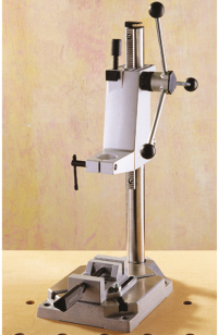

Ik gebruik zelf een standaard van Wolfcraft (tijd geleden gekocht bij de conrad), welke onder de boorstandaards een van de betere blijkt te zijn.
Wolfcraft boorstandaard exclusive.jpg (94.26 KiB) 6384 keer bekeken
Het is geen superprecies ding, maar je kunt er redelijk haaks mee boren (precisie hangt voor het leeuwendeel af van de speling op de boorkop).
De diepte aanslag is alleen echt een lachertje en moet je gewoon op het oog afstellen (de ring met de maatverdeling verschuift leuk tijdens het boren, dus daar heb je niets aan).
Voor de rest prima tevreden ermee, maar als je echt veel haaks wilt gaan boren (ik denk dan even aan een gaatjesboard :twisted:), dan zou ik hem links laten liggen en een echte boorkolom aanschaffen.
De prijs was toen 70 euro.
Hé, die heb ik ook ... reuze handig ding en idd de diepte instelling werkt niet :-&
