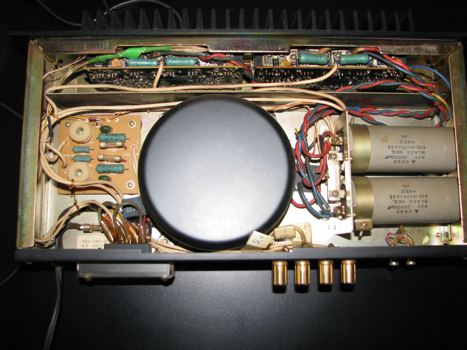

Mijn oude Nakamichi 420 heeft volgens mij nog nooit een stelletje verse condensatoren gekregen.
De huidige van 22000 microfarad en 42 V wil ik dus proberen te vervangen, dat lijkt een klusje van niks, maar ik zie toch wel beren op de weg.
Ik meen te hebben begrepen dat het geen probleem is om er een hogere waarde in te zetten (buffering)?
Waar het wel nodig is een, naar mijn mening, een compatibele diameter = 40mm, en de lengte van de huidige is ergens op de 98 mm, kan het nog niet precies meten, zit nog in de kast.
Ik zoek bij Dik Best e.d. de naamstelling van de bufferelco's en via een omweg kom ik dan bij Farnell
http://nl.farnell.com/bhc-components/al ... dp/9348166
Die is er wel van 40 V, 2 te weinig?, en ook als ik zoek op diameter zie ik nog wel andere varianten met een hogere capaciteit en hogere voltage's is dat een bezwaar en is dit het juiste adres.
Wie kan mij op weg helpen??

Hoger voltage kan geen kwaad, hogere capaciteit ook niet als je niet overdrijft. En gezien de prijs van die dingen zul je de waarde wel niet gaan verdubbelen..
Vergeet de andere elco's ook niet, die zijn misschien meer aan vervanging toe..

Ik heb pas van dat soort joekels losgesoldeerd van een print, en dat viel helemaal niet mee. Ik moest aardig wrikken, verwarmen, wrikken... Maar ik had ook niet van dat soldeeropzuigdraad, alleen maar zo'n pompje.

OK, dan had ik dat al wel goed begrepen, maar welke andere elco's bedoel je dan?

Met een (zuig)pompje zou dat juist goed moeten gaan, daar kun je echt grote klodders mee opzuigen... Waarschijnlijk heb je een te lichte bout gebruikt.
@Hannesie, het is vaak niet zozeer het probleem om dezelfde waarde en spanning te vinden, maar meer de juiste afmetingen.
Als ze te dik of te dun zijn passen ze niet in die klemmen.
De BHC's zijn op zich een uitstekende keuze, mischien is het verstandig om eerst de spanning over de huidige elko's te meten, dan kom je er vanzelf achter of die 2 Volt verschil een probleem gaat vormen
(PS. als je daadwerkelijk bij Farnell gaat bestellen, zou ik dan kunnen meeliften voor een paar heel moelilijk te krijgen componenten?)
De BHC's zijn op zich een uitstekende keuze, mischien is het verstandig om eerst de spanning over de huidige elko's te meten, dan kom je er vanzelf achter of die 2 Volt verschil een probleem gaat vormen.OK dus dan moet ik meten met de spanning er op? en dan tussen de 2 polen??
(PS. als je daadwerkelijk bij Farnell gaat bestellen, zou ik dan kunnen meeliften voor een paar heel moelilijk te krijgen componenten? Voor wat betreft het meebestellen, uiteraard geen probleem, ik dacht alleen mischien zijn er mensen die weten waar het goekoop is of verder goede of betere type's)
Ik had juist de bekerelco's al geselecteerd op formaat en de juiste diameter en vervolgens kon ik ook verder selecteren op meer waarde's en dan alleen de diameter als norm houden.
deze bijv. http://nl.farnell.com/vishay-bc-compone ... dp/1166611 Ik moet dan voor de zekerheid de exacte maat nog meten, maar ik denk dat dit precies de juiste zijn. :mrgreen:
Ander vraagje: er word bij Farnell ook aangegeven de Operating Lifetime:15000h of 26000h is dat een serieus te nemen onderdeel in de beslissing??

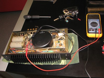

Naar aanleiding van de adviezen.
Gemeten:
Hij meet dus 40,3 V

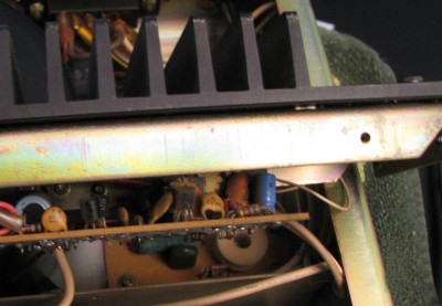

Er zitten op de printen van die kleinere platte oranje/geel (Keramische?) Condensatoren van een middenmaat in verhouding tot de andere keramische, die een beetje uitslag lijken te hebben, lijken wel een soort zoutkristallen, het andere gedeelte is stof wat ik tegen kom. :mrgreen: Zwart stof, ik rook :oops:
Voor wat betreft de die Elkos moet ik dan waarschijnlijk naar 63V, is naar ik nu aanneem de eerstvolgende waarde.

Jah, kom je op deze uit:
http://nl.farnell.com/vishay-bc-compone ... dp/1166570
De enig passende die ik kan vinden bij Farnell. Maar eh... klinkt ie niet meer en zijn die elco's echt op? Kun je meestal wel horen, dan gaat ie licht brommen.
Elco's van 40V op 40V zetten kan wel even maar hebben dan geen lang leven. Bovendien heb je dan geen marge meer voor als de netspanning wat hoger is, Die kan ook weleens wat hoger zijn.
Ceramische schijf condensatoren hebben eigenlijk geen veroudering bij normaal gebruik. Soms zijn ze met was bedekt en kan dat waslaagje wittig uitslaan. Maar dat kan geen kwaad.

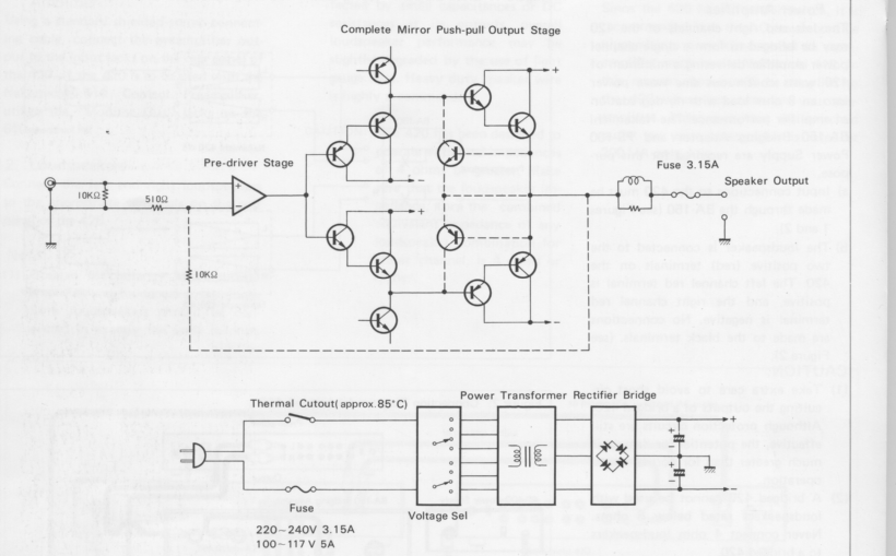

Heb dus wel het blokschema maar geen service manual, het schijnt dat er mensen zijn die daar goed in zijn dat te vinden :D

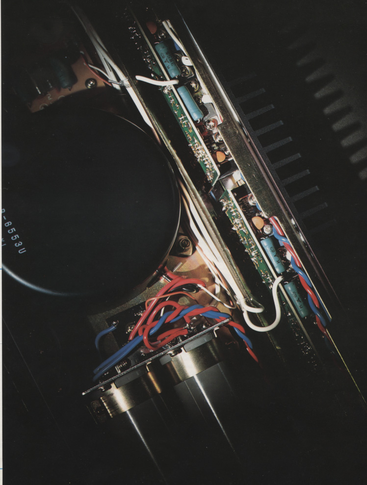

Er zitten veel meer elco's in die versterker dan alleen die twee joekels, die doen alleen het grove werk zeg maar. Op de print(s) zitten er nog een stuk meer, die zijn alleen wat minder opvallend qua afmetingen ;)
Heel simplistisch gezegd: alle 'kleine tonnetjes'. Vooral als ze in de buurt van een koellichaam zitten, dan zullen ze wat eerder warm worden en daar houden ze niet van..

Oefff, dan moet ik hem nog verder demonteren.
Ik weet niet zeker of ik dat aandurf, ik heb dus ook geen schema met de waarde's en degelijke.
Ik heb ze wel zien zitten van die blauwe busjes die dan i.v.m. ruimte omgebogen gemonteerd zijn.
Mooie Black Gates zou natuurlijk mooi zijn, of iets dergelijks.
