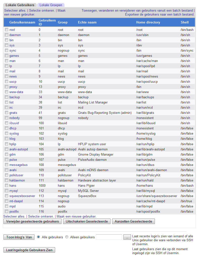

het is idd wel iets met rechten, maar vreemd blijft het.. ik had dus een nw groep aangemaakt waar ook de squeezboxserver in zat, en die groep heeft RWL rechten op de hele dir structuur. toen ik die groep via file manager had aangepast, werd de nw muziek idd gevonden. ik de volgende CD rippen, die werd dus vrolijk weer NIET gevonden :? enige verschil was dat de owner van die nw hap de windows gebruiker was van de PC van waaraf ik die CD geript had... nadat ik (weer met filemanager) de owner van de nw dir (en de flac bestanden) op root heb gezet, werd het gewoon herkend :? naja, weet nu hoe t moet, veel extra tijd kost t niet, maar gek is t wel.

zo, met wat trial&error heb ik t denk ik gevonden, het heeft idd met rechten te maken. eerst de situatie zoals tot nu, dit zijn de rechten van de nieuw aangemaakte bestanden:
deze worden dus niet gevonden door de squeezboxserver tijdens een scan, ondanks dat deze lid is van de groep. ook het vinkje bij execute as group verandert er niets aan. vervolgens maar eens gekeken hoe de rechten dan staan van al wel gevonden bestanden:
het lijkt er dus op dat de scan niet als user squeezboxserver wordt uitgevoerd... want alleen other leesrechten geven zorgt er voor dat het wel gelezen wordt tijdens een scan:
rechten 774 + sqzsrv vindt t ook.png (7.73 KiB) 4380 keer bekeken
in Samba de standaard file rechten daarop gezet, nieuwe CD geript, en ja hoor, ook deze wordt gevonden :D
