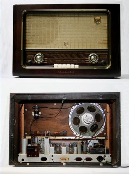

Ik heb voor de leuk hier een oude Philips buizenradio staan van het type B4X89A (ooit jaren geleden gekregen van mijn vader).
http://www.jvanschaikconsultancy.nl/rad ... index.html

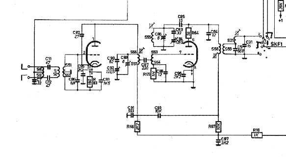

Schema:
http://www.philipsradios.nl/Schemas/B4X89A.pdf
Ding werkt nog voor de volle 100%. Wat ik echter jammer vind, is dat er (natuurlijk) geen FM mee ontvangen kan worden.
Nu zit ik totaal niet in de radio techniek, dus ik vraag me af of het schema redelijk aan te passen is voor FM.

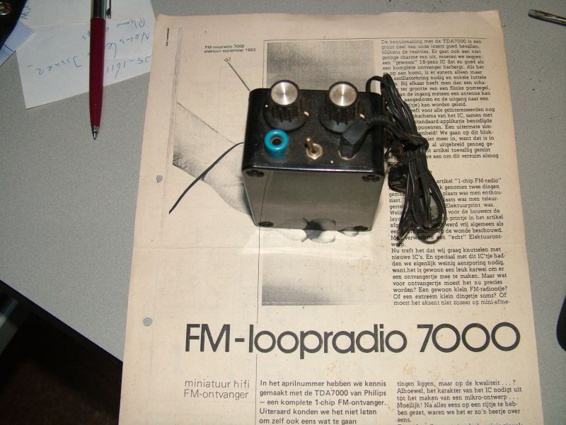

Ik heb nog een zelfbouw FM tunertje die er wel in past. Ontwerpje uit Elektuur september 1983.
Is mono en heb de bouw beschrijving er ook nog van. Hebbe????
Prijs, incl antiek waarde, eeuh, hum, ff langs een antiekboer... :twisted: :D :D
