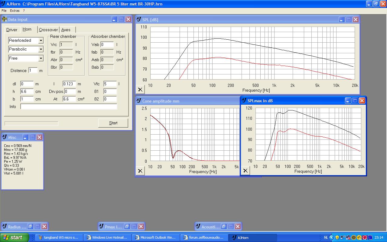

Het probleem is nu het aantal liters. Ik wil eigenlijk 5,5 liter, maar dat gaat niet. Nu heb ik 1,76^3= 5,45 liter, met 12 mm MDF. Na aftrek van de basreflexpijp en de driver houd ik dan amper 5 liter over. Versteviging/bracing moet dus op tactische wijze gebeuren, aangezien het hier een noodzakelijk kwaad is.
In de simulatie heb ik 5 liter netto aangehouden + de baspijp BR-30HP (6,6cm^2 met 123mm lengte)
Zwart is in hoekopstelling, rood is vrije veld

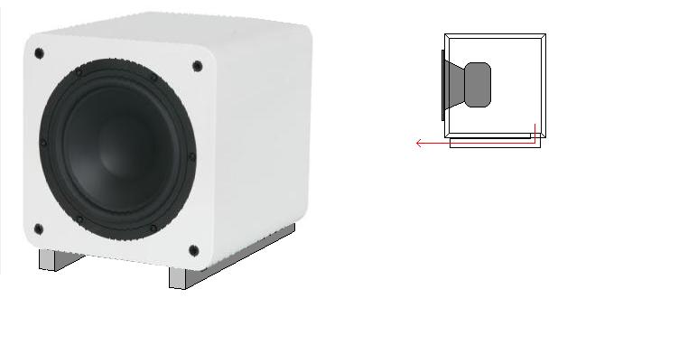

Eventueel kan ik met optisch bedrog nog wat winnen. De baspoort onder de sub bijvoorbeeld, moet de sub alleen wel op een vlakke vloer staan. Door de dik 20 cm lengte van de poort (opening onderin achter) kan ik een grotere diameter poort gebruiken voor een gelijke afstemming. Ben ik meteen van die lelijke baspijp aan de voorzijde af... En de poort valt buiten het volume van de kubus :wink:
Misschien handig...
Zoiets:

Kom je met winISD op andere grafieken dan? 5 liter icm BRpijp: 6,6cm^2 bij 123mm lengte

6,6cm² is veel te klein man!!
Dan hoor je dat ding bij en paar Watt al puffen.

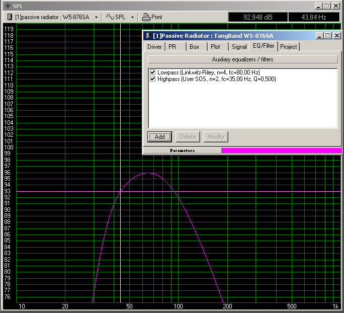

Hier een plaatje van twee subjes
Per stuk 4,5 liter. Geen extra massa toegevoegd.
Is op xmax van de PR. (woofertje heeft zelfs nog wat reserve)
Dank U! Ziet er netjes uit, alleen de reserve is natuurlijk jammer - wel logisch met 1 PR. Aangezien het een overhang constructie is gaat de woofer buiten de opgegeven Xmax ook nog wel even door. Kortom; met 1tje is het net jammer, met 2 stuks weer net wat te kostbaar (46,- +) om meteen naar dit soort oplossingen te grijpen. Ik waardeer het mee ontwerpen wel enorm! Mocht ik alles al hebben liggen dan was het zeker een prototype geworden :wink:

Re: Micro sub W5-876SA
HP hoeft niet, maar heft scheelt je wat poortruis en extra belasting.
-3dB ligt op ongeveer 45Hz met een max van 98dB
4,5 liter per stuk tuned @ 44Hz
Heb zelf een LR2 HP op 25Hz toegepast.

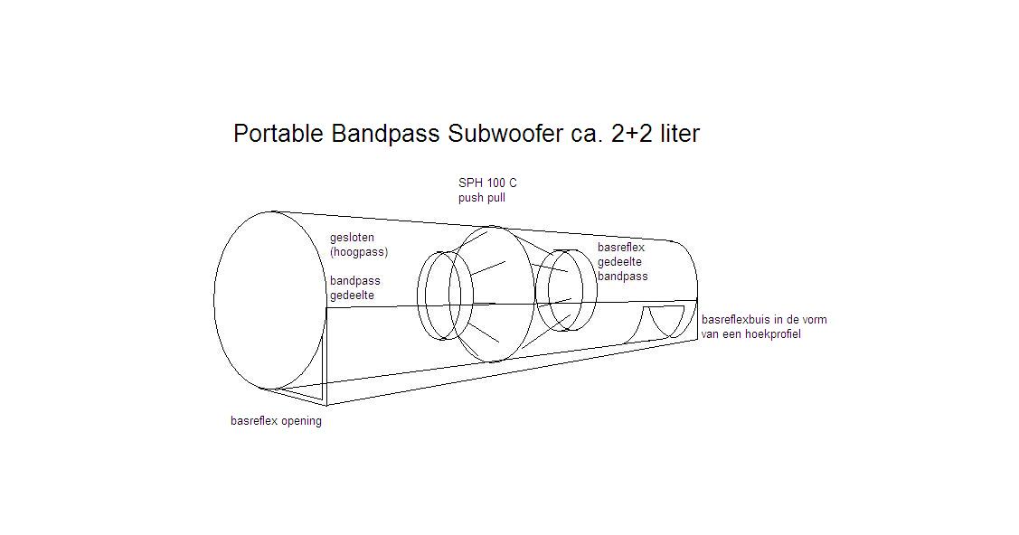

Daarvoor had ik een al passend subje met de SPH100C ontworpen :wink:
