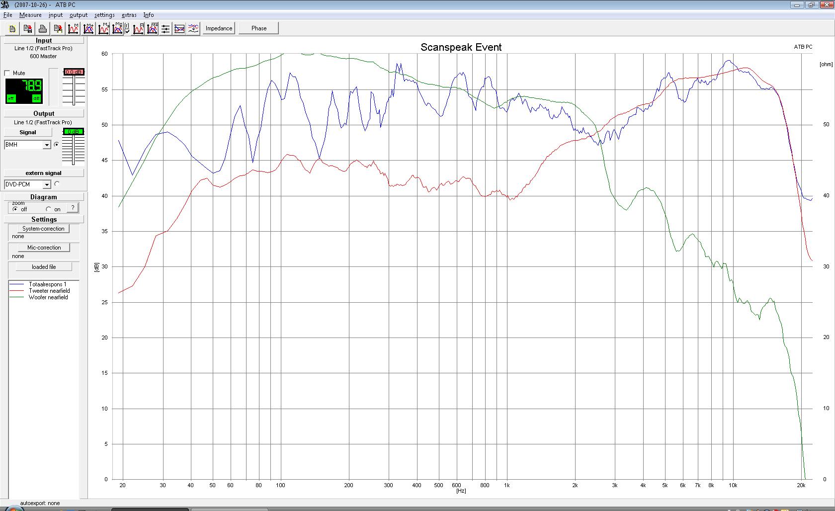

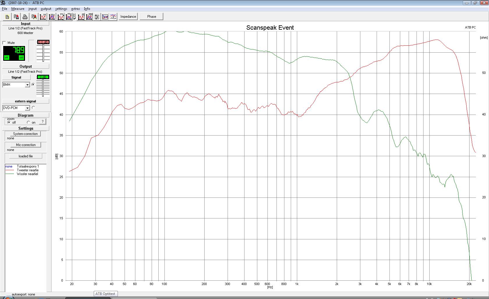

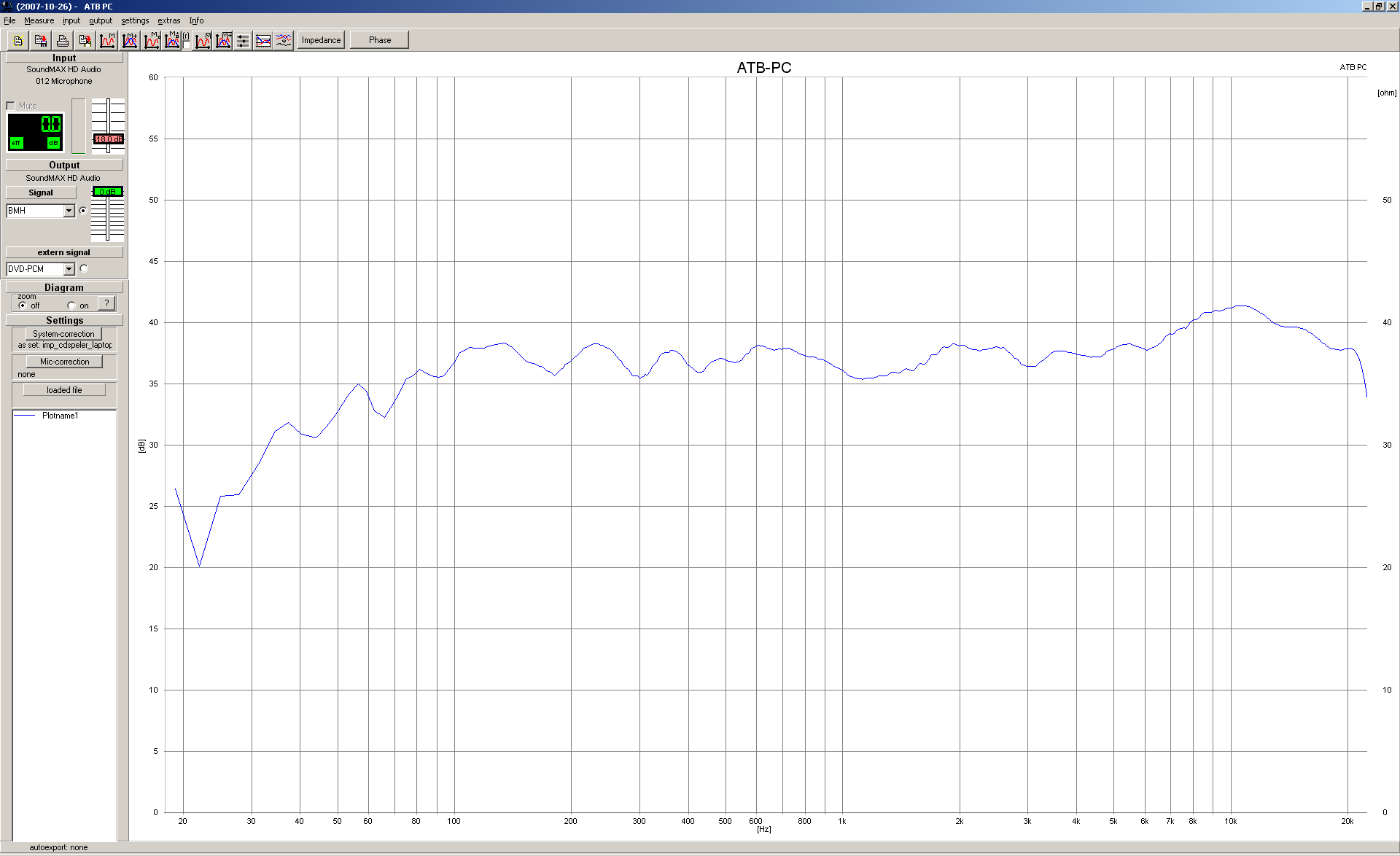

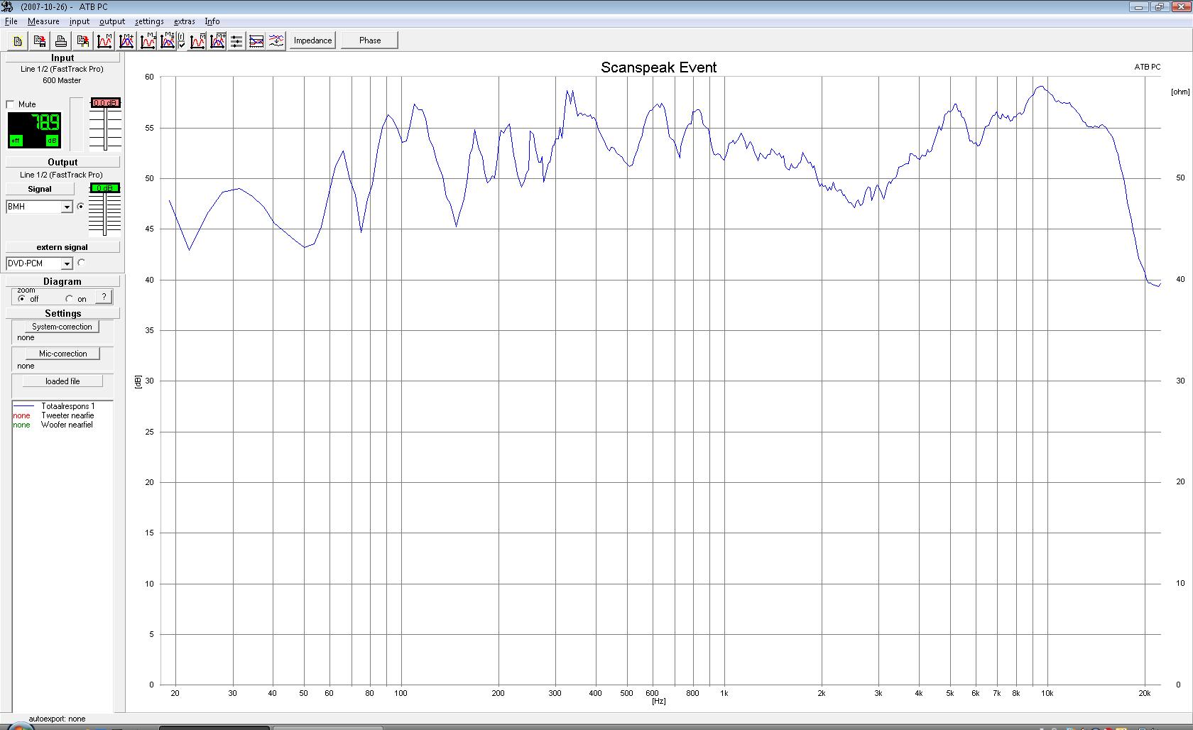

Enkele metingen uitgevoerd met ATB met een EMM-8 microfoon van IBF-Akustik.
Die golfjes in de "far field" / op 1m meting, zijn die reflecties ? Aangezien de nearfield metingen hier "geen" last van hebben.

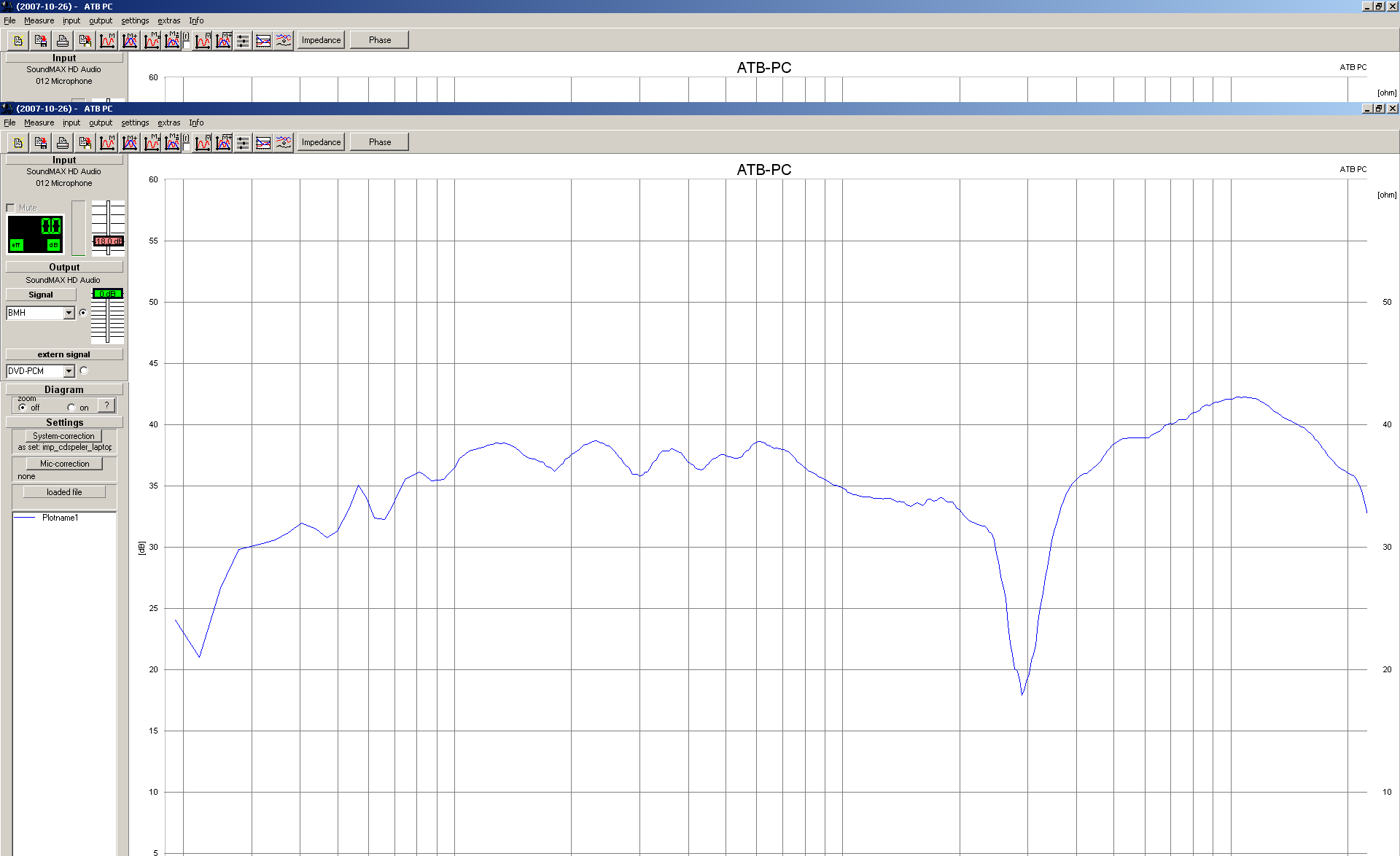

Is die dip rond het crossoverpunt normaal ??

Nee echt mooi telt de fase niet op.. Staat iets van 90 graden uit fase lijkt het, dus ompolen zal wel niet veel helpen of wel?
Op 1 meter zie je idd allemaal reflecties.
SARK
Berichten: 7728
Re: Metingen aan de Scanspeak Event
Bericht door SARK »
Tweeter ompolen is ook mijn eerste gedachte.

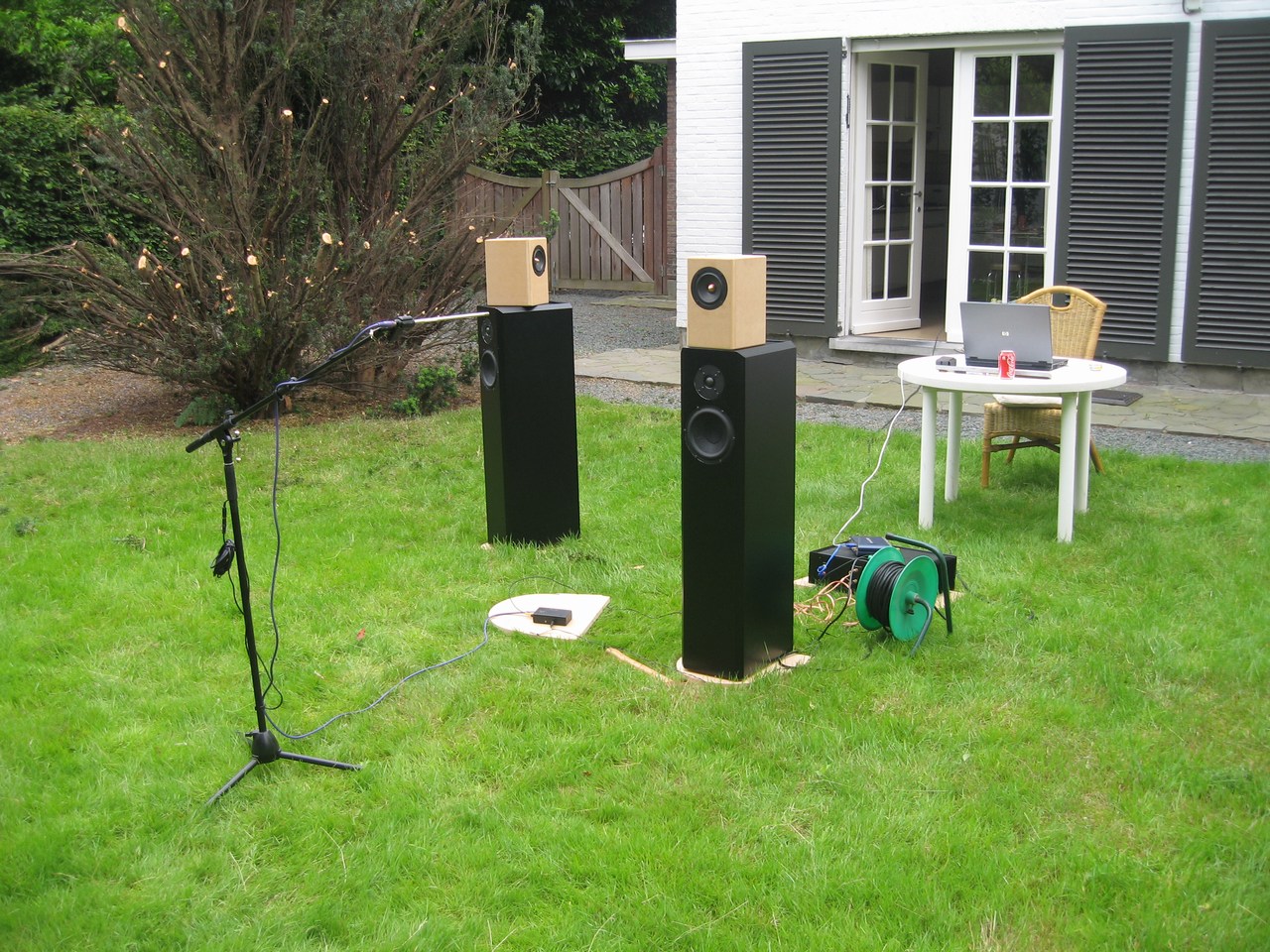

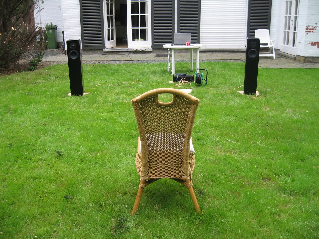

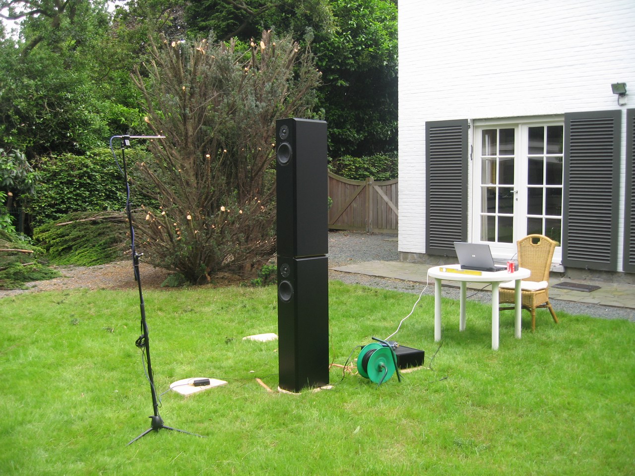

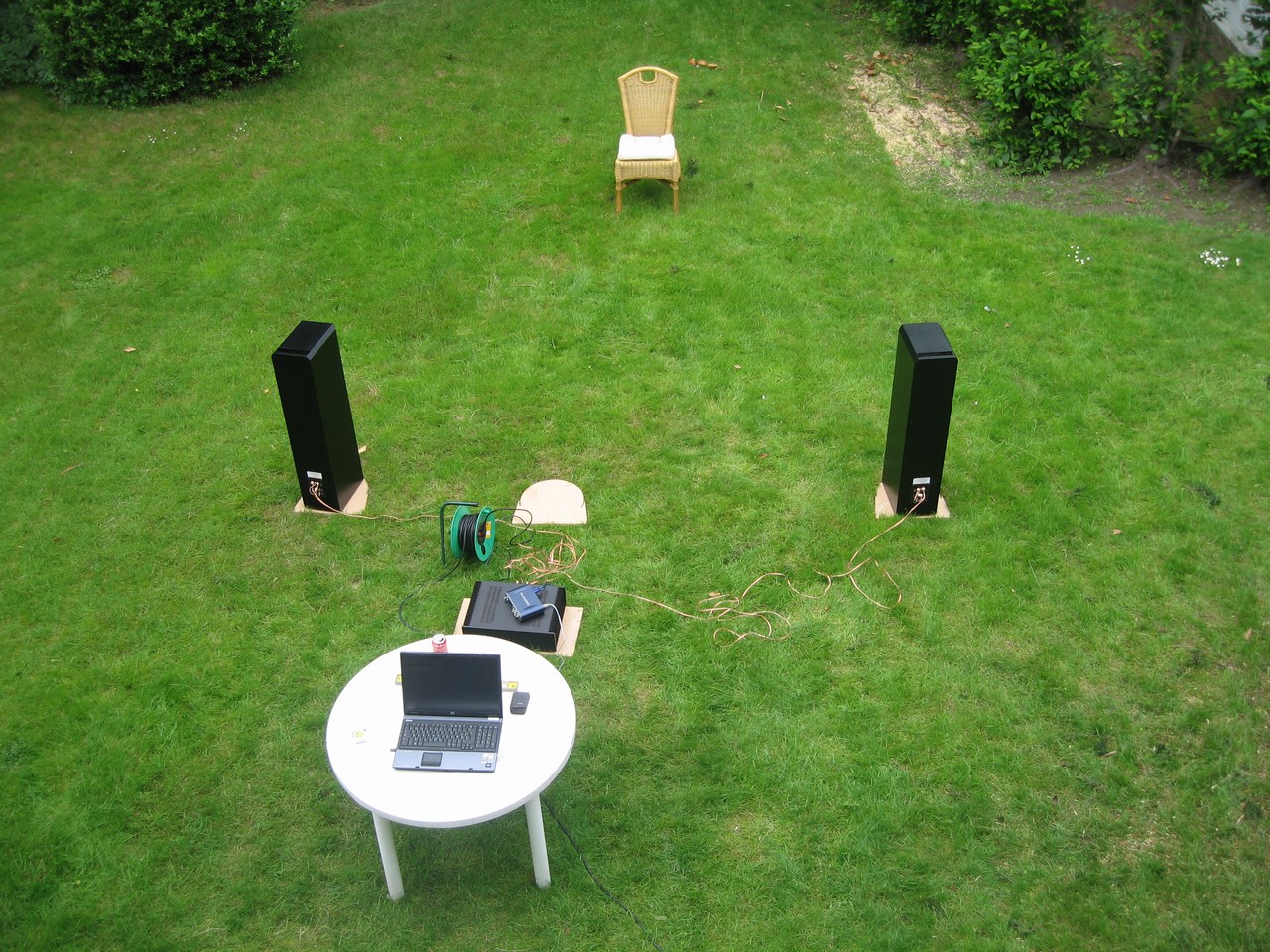

Vandaag mooi weer buiten, dus de hele zwik naar buiten gesleept en alles opgesteld. Daarna wat metingen gedaan. Heerlijk is dat, buiten meten ! Ongelooflijk eigenlijk wat een verschil dit is tov in-room. Smoothing is eigenlijk amper nodig, maar heb voor de handigheid ook 1/12e toegepast. Zo kan je vergelijken met de vorige curves.

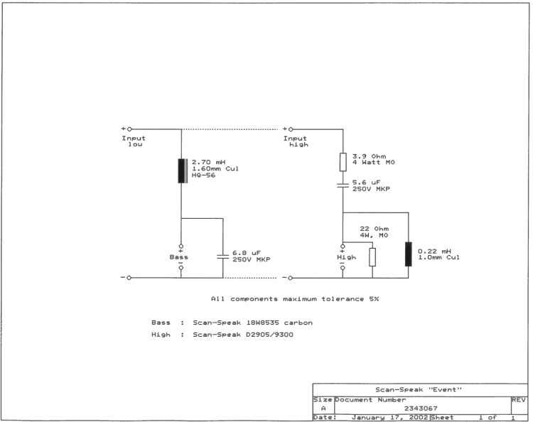

Ik heb deze keer speaker per speaker gemeten ( opstelling kan je zien op de foto's ). Bij de in-room metingen heb ik steeds de rechterspeaker opgemeten, maar terwijl de linker ook meespeelde. Dit had als gevolg dat je de enorme dip op 3khz niet goed zag, te wijten aan de omgepoole tweeter. Montana & SARK hebben dit erg goed opgemerkt ! Punten voor jullie :). De breedbandige bult in het hoog op 10khz is ook buiten meetbaar, dus die zou evt met een DSP gefilterd kunnen worden, of het passief filter zou gewijzigd kunnen worden ?!? Moet ik nog even bekijken of ik dat ga doen.
Heb ooit eens in een topic van Martijn M gezien dat hij na het meten ook buiten muziek heeft beluisterd en dit als geweldig ervaarde. Wel, ik heb vandaag net hetzelfde gedaan, en moet zeggen: WAUW ! Vooral het enorme stereobeeld is geweldig alsook het laag klinkt totaal anders, maar ik ervaarde dit wel als erg aangenaam.
Buiten viel de omgepoolde tweeter ook veel harder op als in-room. Dus meteen veranderd en terug gaan luisteren. Ongelooflijk hoe geweldig die speakers buiten in de tuin klinken, ik heb zeker een goede 3h buiten zitten luisteren :-). Ook al is het een enorm gesleep, dat ga ik echt nog doen ! Een aanrader voor iedereen !
Eindconclusie van deze meetnamiddag, fout gepoolde tweeter ontdekt en erachter gekomen dat mijn luisterruimte vrij hard mijn stereobeeld verpest. Op zoek naar een andere kamer :-D ???

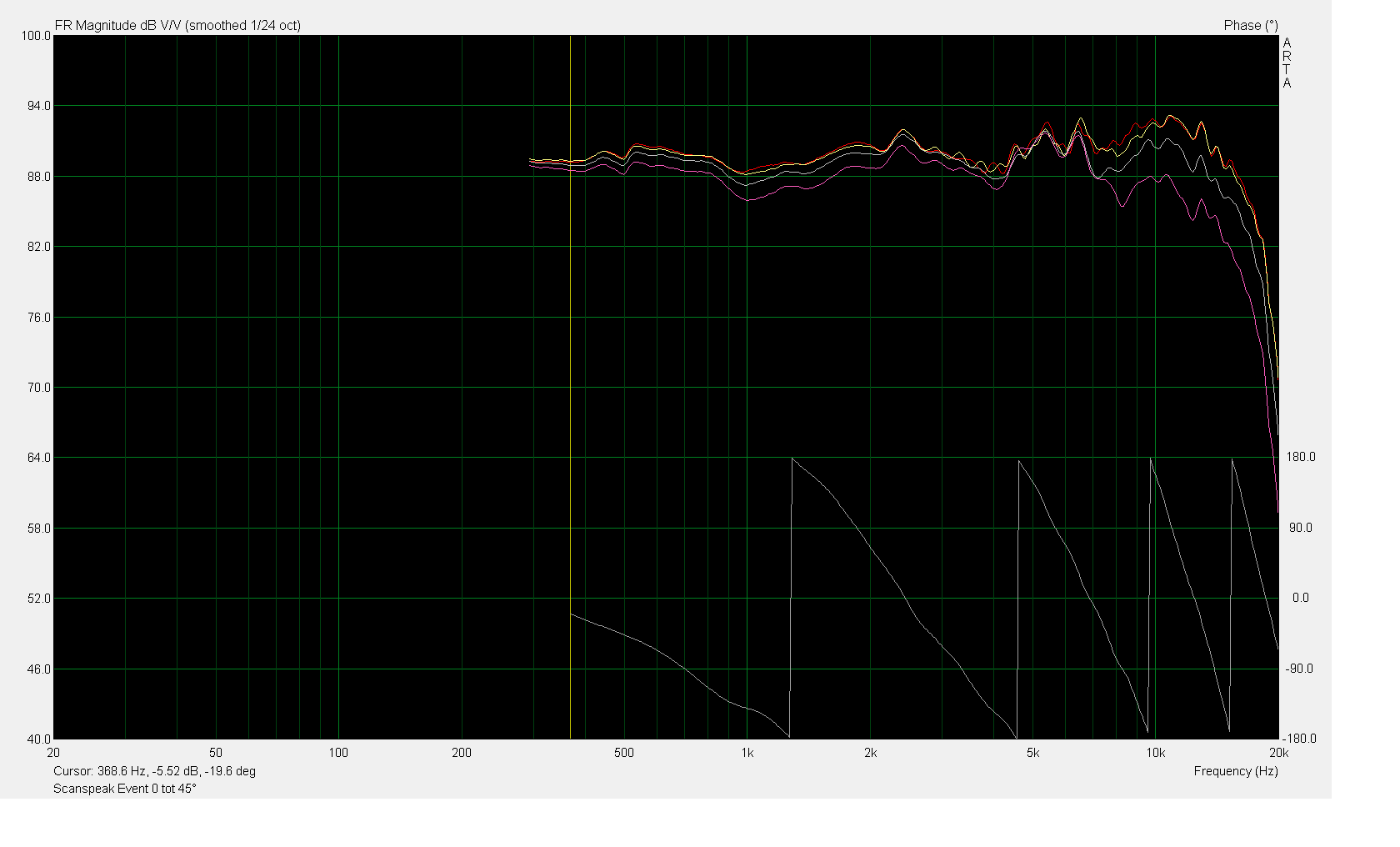

Een eerste poging met ARTA... 0° tot 45°
Berichten: 12445
Dat lijkt er beter op :)

Dat lijken me plausibele meetresultaten. Je ziet mooi het afnemen van de bundeling rond 5 khz en de snelle toename ervan naar hogere frequenties. Dat is kenmerkend voor een 2-weg met een 7" en een dergelijk baffleformaat. De tweeter lijkt een beetje te luid te zijn afgefilterd. Klinkt de speaker ook wat te helder?

De dip bij 3kHz kan aan je soundcard/meetsoftware liggen.
Ik heb daar ook last van op mijn laptop, met een USB-soundstick niet!
Meet eerst je card met een loopthru.
