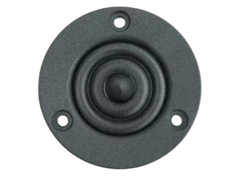

Maar even met dit budget, we gaan in ieder geval een veel leukere tweeter nemen daar die zeer belangrijk is voor het geluid. Het wordt toch een eigen ontwerp daar je voor dit budget geen bestaand project zult vinden.
De tweeter, een goede optie:
2 x url=
http://www.europe-audio.com/Product.asp?Product_ID=7745]Vifa XT25SC-90/04[/url] (in de aanbieding bij europe-audio momenteel):
Prijs 2 stuks: 33.46 euro
