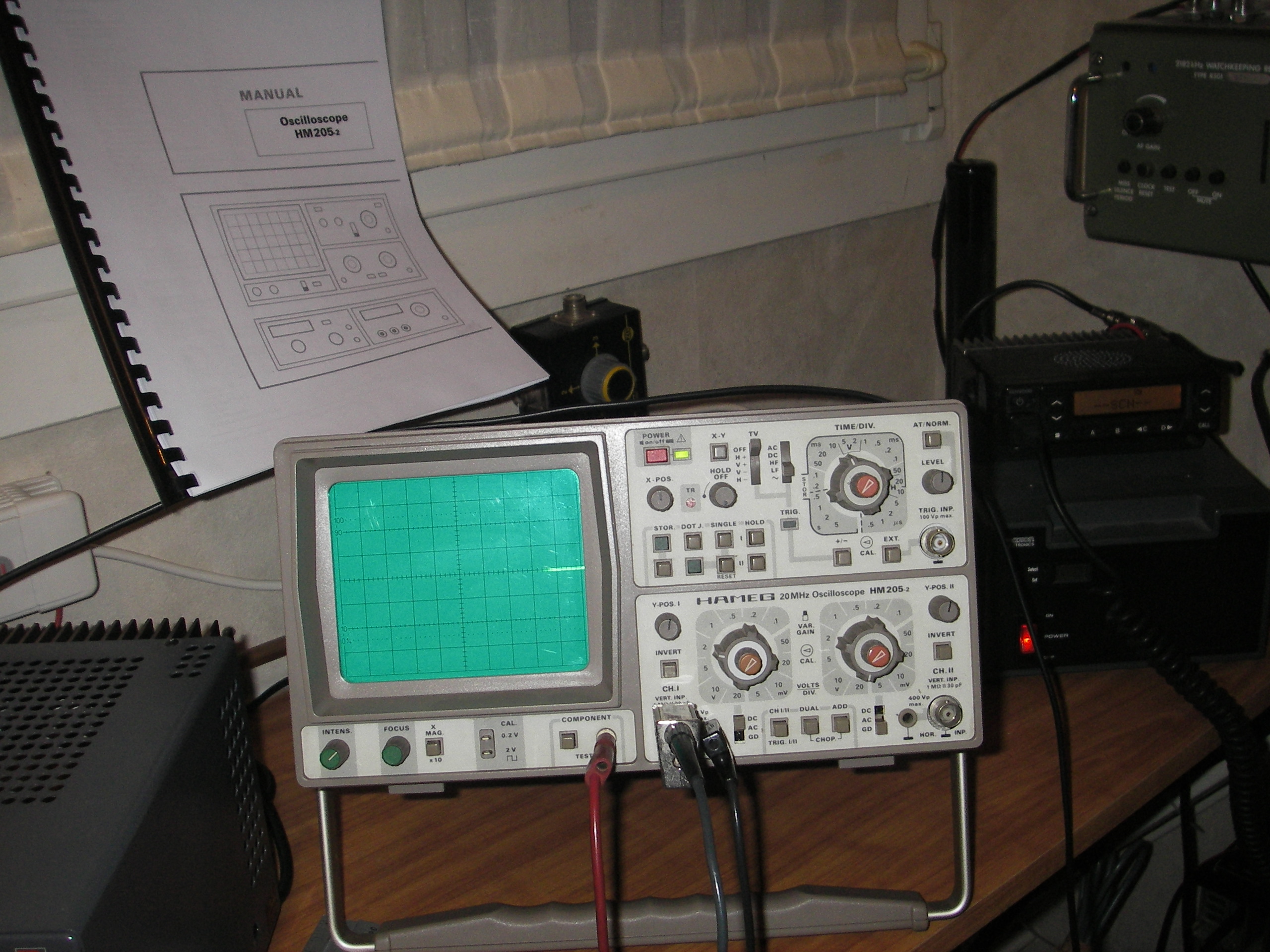

Ik ben er inmiddels uit vrienden. Gisteren een Hameg HM205-2 op de kop getikt voor de somma van €100,00. Zag deze scoop te koop bij Oscar's Service Center in Harderwijk en omdat mijn vrouw toch in Ermelo moest zijn, ben ik meteen maar even heen gereden. Oscar heeft een audio reparatiebedrijf en verkoopt teven alle soorten gebruikte meetapparatuur. Mijn Hameg is gewoon spiksplinternieuw, er zit zelfs geen krasje op! Moraal van dit verhaal: Zie je kans om het zelf te halen en is het dus niet te ver, rijdt heen en vermijdt zo de kapriolen van TNT.

PA4URK
Berichten: 1568
Locatie: Urk
Re: Oscilloscope
Bericht door PA4URK »
Hierzo mannen, fotootje, effe een manual van de Hameg site gedownload en af laten drukken inclusief ringbandje bij de plaatselijke boekenboer voor €2,25 :lol:
