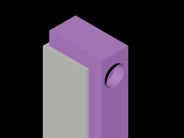

Tekeningen en zaagplan zijn inmiddels gemaakt. Om de slankheid van de Needles meer te accentueren heb ik het originele ontwerp iets aangepast. De (netto) inhoud is wel gelijk gebleven.

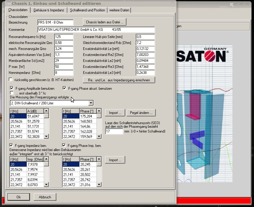

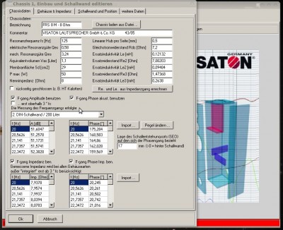

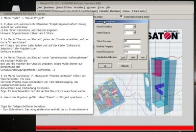

Re: 1st zelfbouw audioset Needles en Tripath TA2020
Helaas, Boxsim is te hoog gegrepen voor mij. Mijn Duits is kansloos
Zelfs met Google Translate kwam ik niet ver.
Ik heb de volgende stappen gedaan:
1. Datei -> Neues Projekt 2. Chassis & Einbau -> Chassis 1
Databestand FRS8M-8.BCH laden 3. Chassis & Einbau -> gemeinsames Außengehäuse
Gegevens kast invoeren 4. Verstärker 1 -> Weiche editieren
Das te veel voor mij

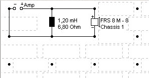

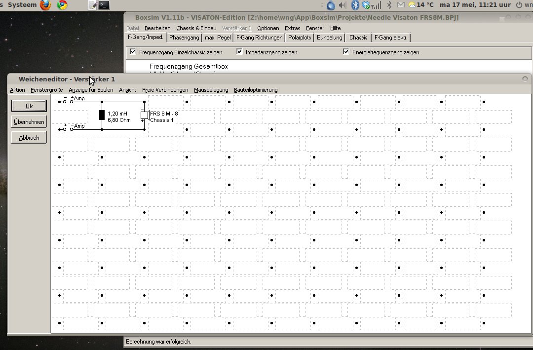

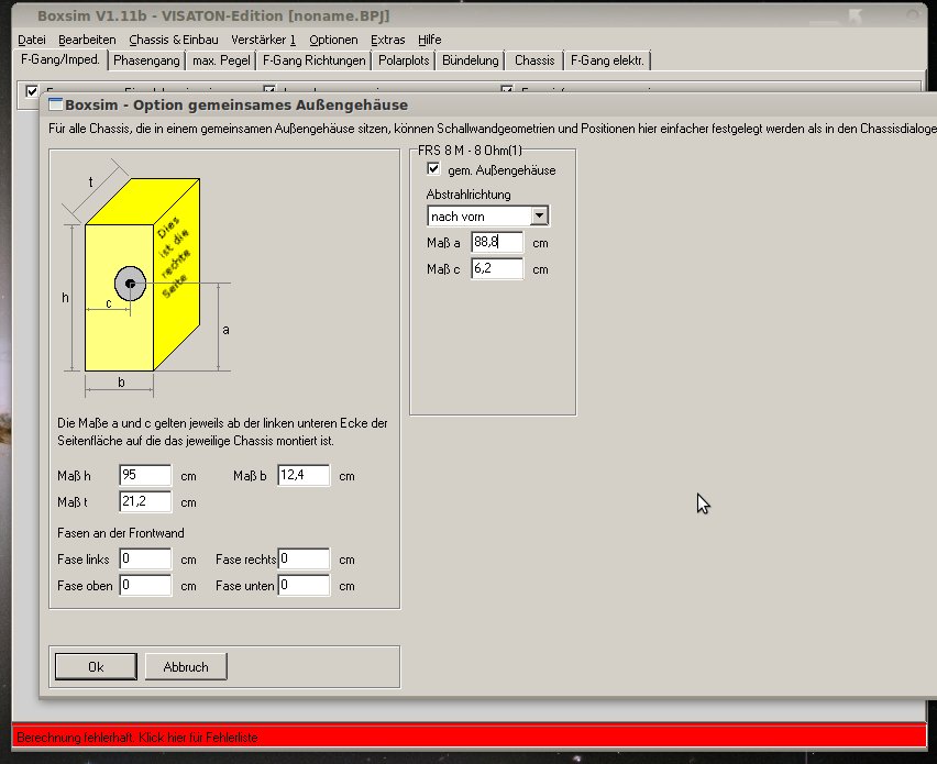

Weer met Boxsim aan het stoeien geweest. De 1,2mH spoel met 6,8ohm volgens advies van b_force ingevoerd. Helaas doen de grafieken nog niets.
Ik heb waarschijnlijk sommige invoer overgeslagen. Ik ga terug naar stap 2: Chassis & Einbau -> Chassis 1. Alleen tab "Chassisdaten" zijn gevuld met data. Overige tabs heb ik ongewijzig gelaten. Is dit juist?
Je hebt je Amp verkeerd aangesloten,
Zie hier een voorbeeld hoe hij aangesloten moet worden:
http://www.stimp.nl/temp/boxsim2.jpg
Dan zie je links de amp staan, jij hebt er 2 instaan en er hoeft maar 1 in te staan
Zie bijlage voor de correcte versie
Weet niet hoe het filter orgineel moet, maar volgens mij heb je nu de spoel en weerstand in een gedaan en ik weet niet of dat kan. Spoel en weerstand zal je apart erin moeten zetten. Alleen weet ik niet hoe het filter moet zijn, dus pin me hier niet op vast.
bijna alles wat fysiek in de Needle past, gaat werken
btw: waar komt dat rare filter vandaan? een spoel parallel aan de FRS8M????

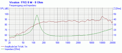

wat betreft de vraag over wel/geen filter, het antwoord daarop kan gevonden worden in de frequentiecurves:bij de FRS8 zien we dat bij 200Hz een bult zit, die in de Needle dan waarschijnlijk redelijk goed aansluit op de baffle step, waardoor deze klankmatig niet zal opvallen
bij de FRS8M is de curve daar helemaal vlak. een filter zal dan waarschijnlijk wenselijk zijn. ik zou als startpunt het filter voor de W3-871S (zoals in het elektuur artikel dus) pakken, en dan daar wat met de waarden gaan spelen om het indien nodig te optimaliseren.
btw: kom je naar Breda? ik heb nog wel een lege Needle staan waar we met een plankje zo'n FRS8M wel in kunnen batsen. dan heeft Bart meteen een mooi praktijk voorbeeld voor z'n meetworkshop

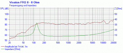

Ik ben uitgegaan van de maten op lautsprecher.de
De hoogte van driver heb ik geschat op 84cm

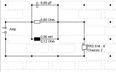

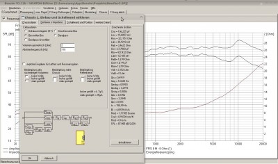

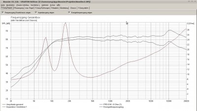

Bedankt voor jullie response.
@henkjan: dat rare filter komt door mijn onkunde
Op basis van het databestand van b_force heb ik de volgende filter alternatieven:
1: zonder filter 2: filter 0,82mH + 6,8ohm 3: filter 0,56mH + 6,8uF + 6,8ohm (uit bouwomschrijving voor TangBand W3-871S) Wat is mijn volgende stap?
@b_force: In tab 2 "Gehäuse & Impedanz" heb je Bassreflex-Box met een inhoud van 2L en 110Hz ingevoerd. Mag ik misschien weten wat deze waarden betekenen voor de Needle? Ik ben nieuwsgierig en wil graag leren.
Veel dank..
Veel dank..
- b_force
- Berichten: 12445
- Locatie: West Friesland
De Needle is een Transmissielijn, is niet te simuleren in boxsim helaas.
De reden dat ik een Br heb genomen, is dat je dat een beetje een idee krijgt hoe de frequentie responsie verloopt beneden de 200Hz.

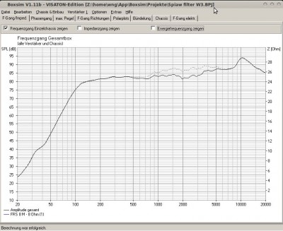

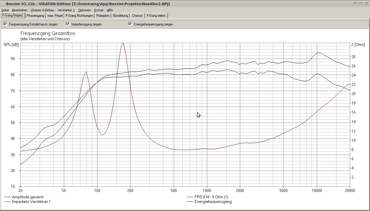

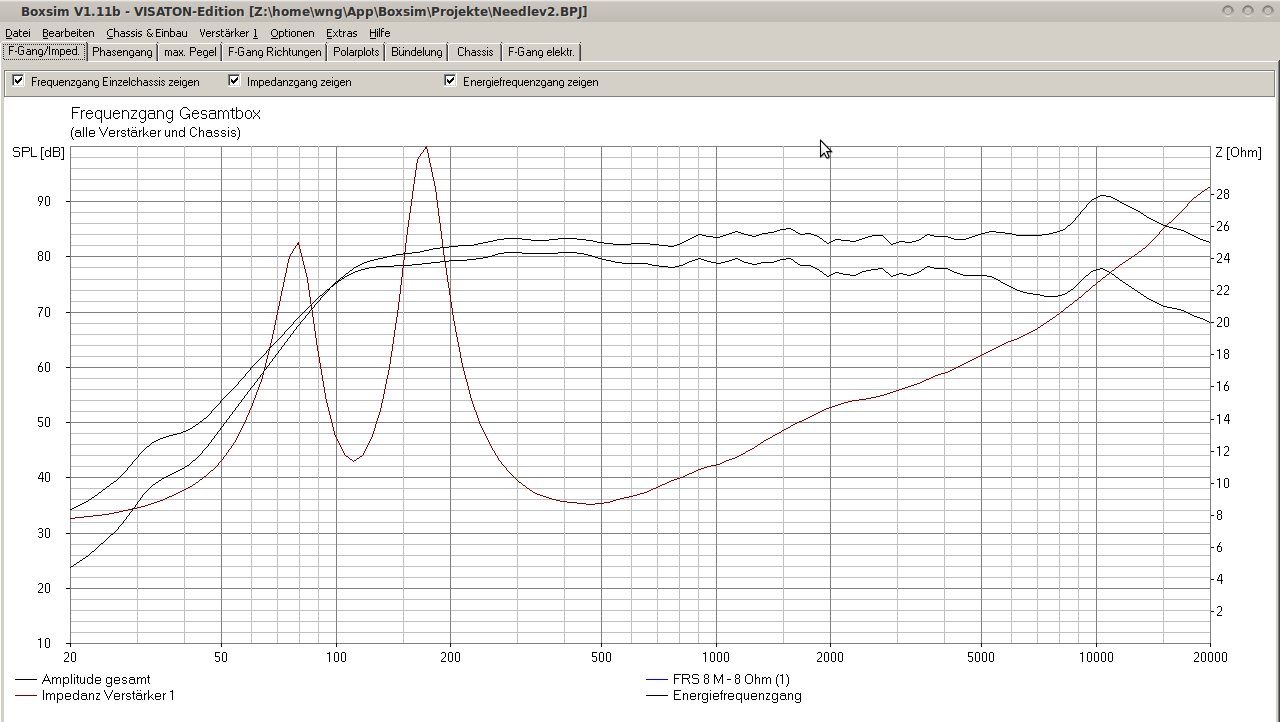

kan je een overlay maken met 2 curves in 1 grafiek, met 1 curve de ongefilterde, en de andere curve de gefilterde? dan zie je wat beter wat t filter doet. lijkt er op dat t W3 filter wat bij een te hoge frequentie werkt
Bedoel je ZBA luisterdag 2010 op 22 mei as.? Ik heb komende zaterdag nog verplichtingen. Wat jammer, ik mis een hoop leerstoffenHenkjan schreef:btw: kom je naar Breda? ik heb nog wel een lege Needle staan waar we met een plankje zo'n FRS8M wel in kunnen batsen. dan heeft Bart meteen een mooi praktijk voorbeeld voor z'n meetworkshop

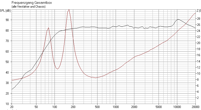

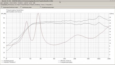

Pfff.. met google translate is het mij toch nog gelukt. Hieronder een grafiek met 2 curves; gestippelde curve is zonder filter en die andere is met W3 filter.Henkjan schreef:kan je een overlay maken met 2 curves in 1 grafiek, met 1 curve de ongefilterde, en de andere curve de gefilterde? dan zie je wat beter wat t filter doet. lijkt er op dat t W3 filter wat bij een te hoge frequentie werkt

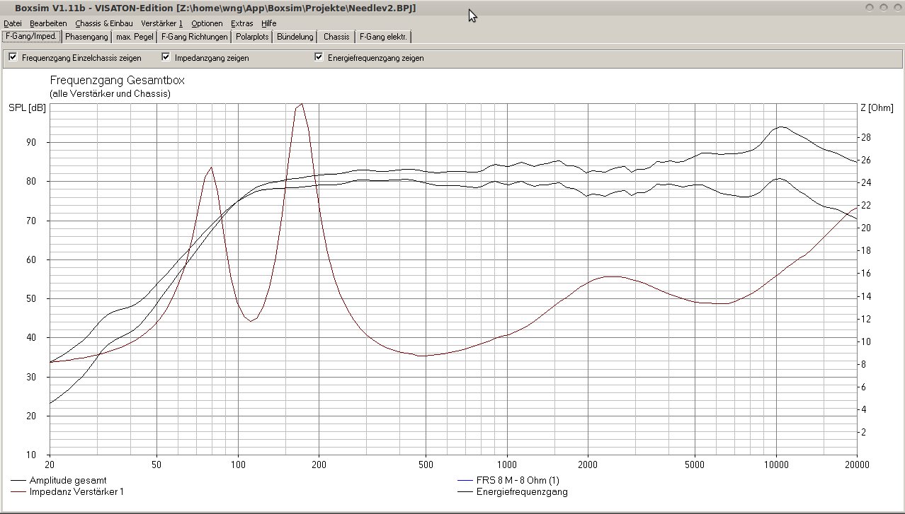

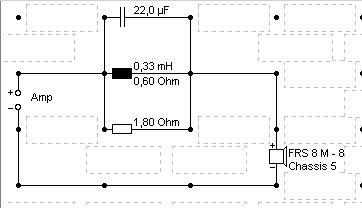

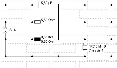

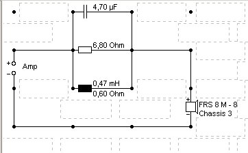

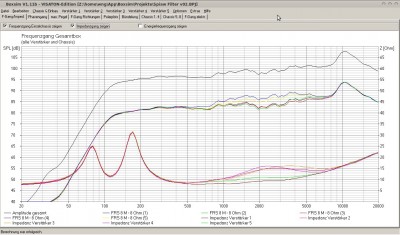

Inmiddels een aantal varianten in Boxsim gezet:
Is er iets zinnigs uit deze grafiek?
- b_force
- Berichten: 12445
Waarom al dat gefilter?
Dat filtertje van mij was toch prima?
0,82mH en 8,2ohm
0,82mH en 8,2ohm
