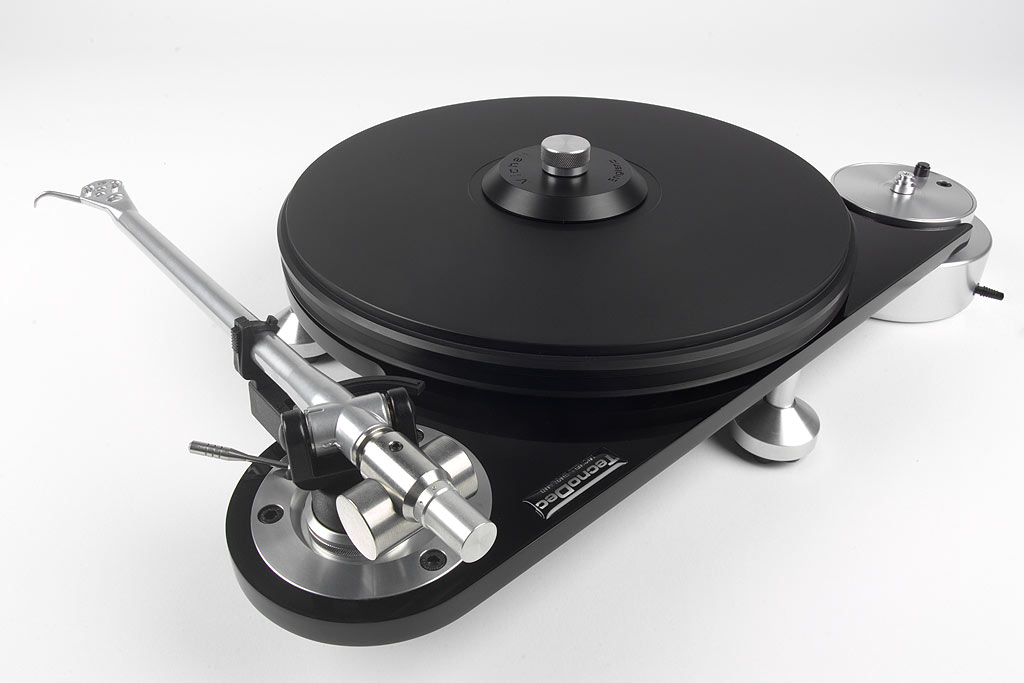

ik was eigenlijk benieuwd of dit onderwerp nog een beetje leeft, ben zelf ook moet zoiets bezig.
Hierbij maak ik gebruik van donor materiaal uit een thorens, het gaat hierbij om plateau plus lager. als motortje wil ik eentje van een Philips 212 proberen met eventuele regel electronica. het geheel komt op een dikke plak aluminium van 10mm dik.
De arm wil ik samenstellen met een draaipunt van een SME3009 en een zelfgemaakte armbuis van carbon welke ook recht wordt, het draaipunt wordt gemodificeerd voor en rechte ipv een J arm (verwijderen zij gewicht).
De diverse materialen liggen al een hele poos op zolder en tijdens de grote opruiming kamen ze perongeluk bij elkaar te liggen waardoor inspiratie ontstond voor het bouwen van een draaitafel.

Mr Tube schreef:ik was eigenlijk benieuwd of dit onderwerp nog een beetje leeft, ben zelf ook moet zoiets bezig.
Een complete DT heb ik nog niet gebouwd wel heb ik daar nog ideeën voor maar loop een beetje tegen de uitvoering aan.
Wel heb ik zelf een complete tagentiale toonarm gebouwd.
Voor een compleet bouwverslag daarvan kan je even hier kijken.
http://www.hear.nl/forums/index.php?sho ... t&p=338786
Wel een leuk project waar jij mee bezig bent.
Ik hoop wel dat je daar een verslag van wil maken.
Het is namelijk altijd leuk om de creaties van andere te zien.
Groetjes en suc6 met de bouw.
George

Netjes gedaan George, ziet er fantastisch uit! Ook nog altijd een droom zoiets te maken.
Gebruik je de setup nog steeds? En nog steeds tevreden?

Bedankt.
Hij draait nog steeds en voldoet boven verwachtingen.
Ook zal deze te beluisteren zijn in Breda.
Groetjes George
