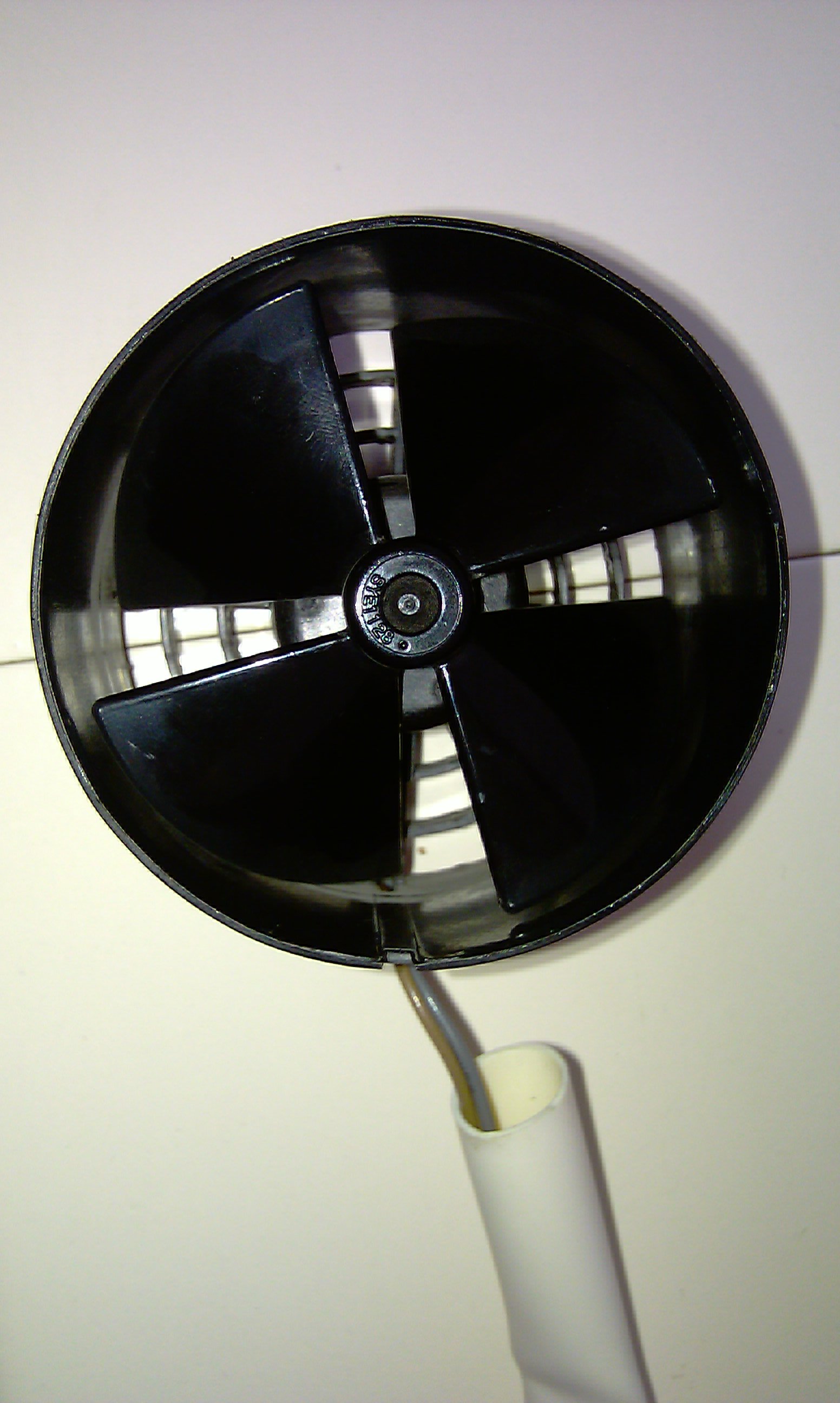

De gemeten diameter is de diameter van het ronde omhulsel zoals je op de foto's kan zien, dat is 6,8cm. De versterker heeft de afgelopen 2 jaar stil gestaan in een ruimte die wat stoffig was, daarvoor piepte hij nog niet. De versterker heeft nooit in ruimtes gestaan waar gerookt werd, alleen de afgelopen 2 jaar in stoffige ruimte.

Ik weet niet hoever heen de fan is, maar kun je niet een drupje olie proberen?
Re: Ventilator van versterker kapot, waar vind ik een nieuwe?
Zal dat vanavond proberen, bedankt voor de tip.

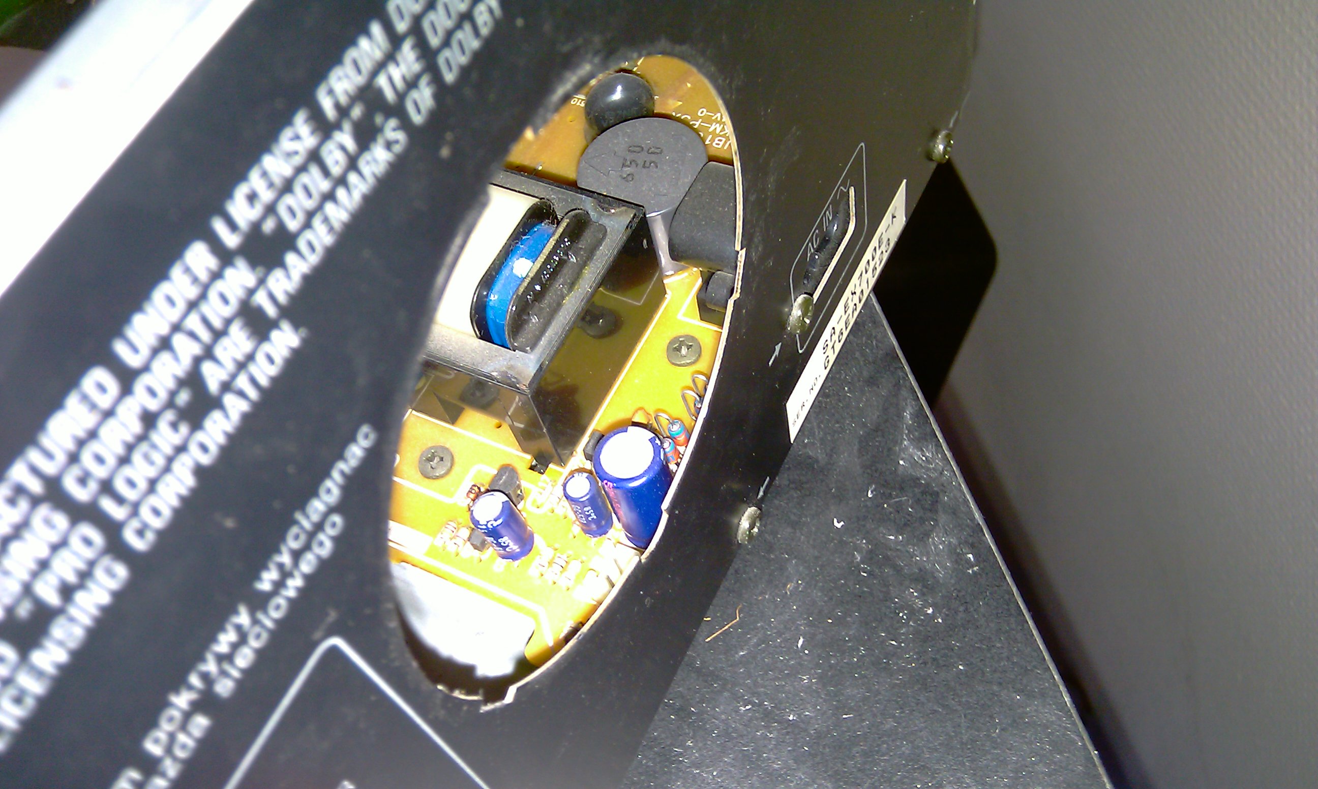

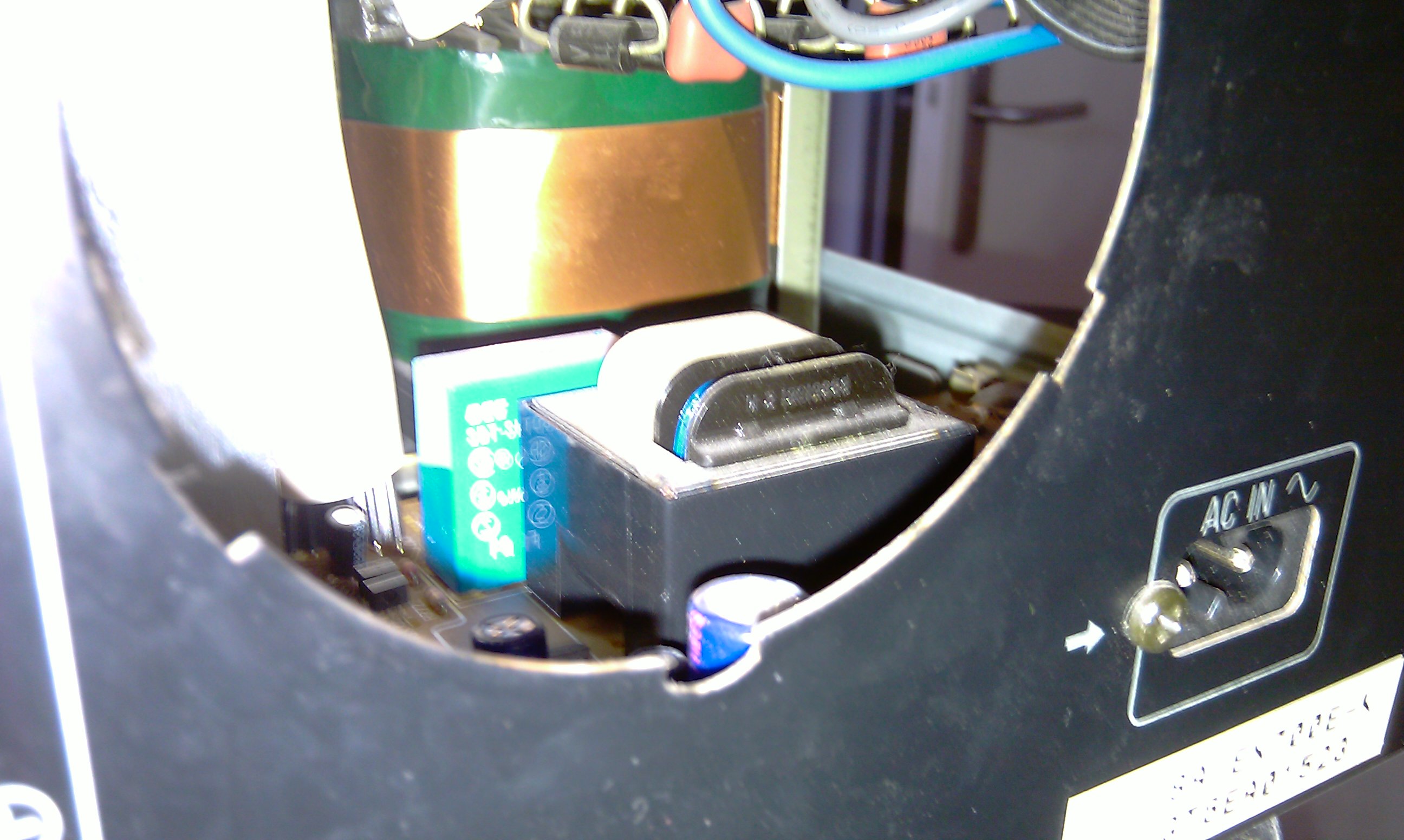

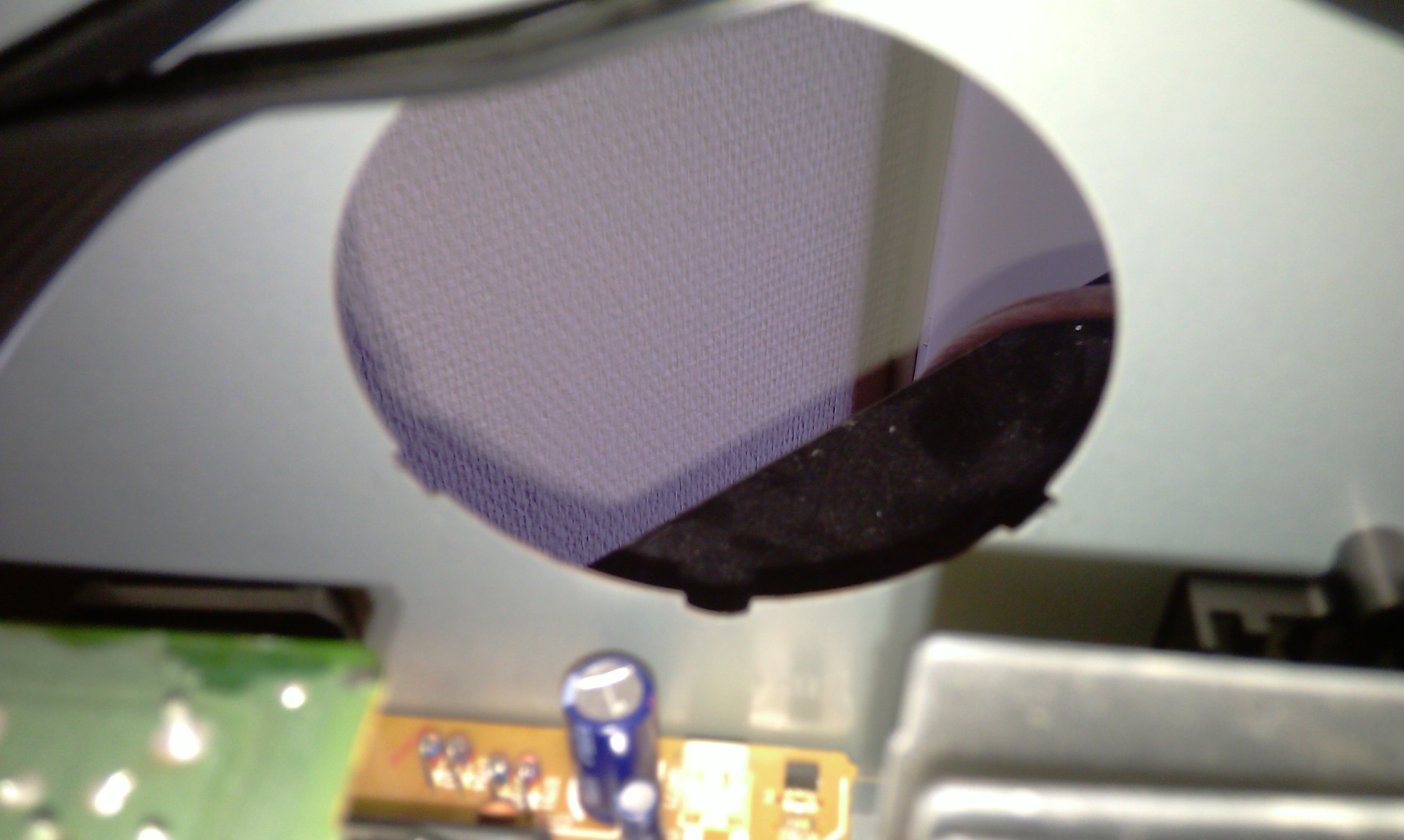

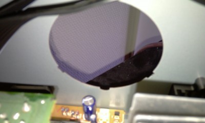

Het gat is volgens mij van een 70mm fan.
70mm zegt nmlk iets over de buitenkant. De binnenkant is een paar mm kleiner.
Op zich is er nog modificatie ruimte zat (die batterij is een elco overigens
Papst zijn inderdaad mooie fans, maar erg duur en nogal luidruchtig (wel veeeeeeeeeeeeel air-flow)
Wat zit er rechts van de laatste foto, ik kan het niet goed zien namelijk.
(wellicht kun je nog een overzicht foto maken van de binnenkant).

idd, eerst een spuitje WD40 er op, met een beetje mazzel gaat-ie weer jaaaaaren meeArno schreef:Ik weet niet hoever heen de fan is, maar kun je niet een drupje olie proberen?
En dan zeg ik; liever een drupje naaimachine-olie. WD-40 is mooi spul om dingen los te maken etc., maar als je een langdurige smering wilt, is olie toch beter.Henkjan schreef:idd, eerst een spuitje WD40 er op, met een beetje mazzel gaat-ie weer jaaaaaren meeArno schreef:Ik weet niet hoever heen de fan is, maar kun je niet een drupje olie proberen?
Arno schreef:En dan zeg ik; liever een drupje naaimachine-olie. WD-40 is mooi spul om dingen los te maken etc., maar als je een langdurige smering wilt, is olie toch beter.Henkjan schreef:idd, eerst een spuitje WD40 er op, met een beetje mazzel gaat-ie weer jaaaaaren meeArno schreef:Ik weet niet hoever heen de fan is, maar kun je niet een drupje olie proberen?
helemaal mee eens. WD40 goed voor tijdelijk

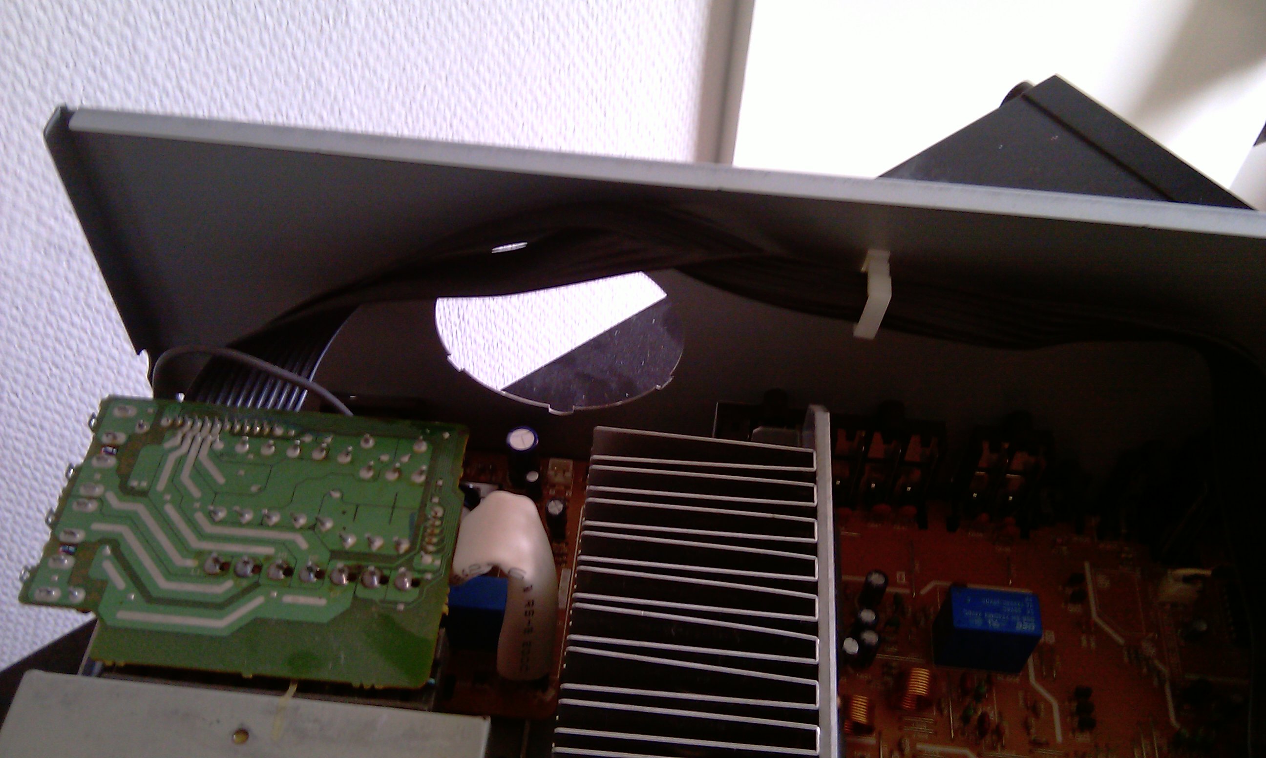

Ik heb een overzicht foto gemaakt, zie daarvoor de bijlage.b_force schreef:Het gat is volgens mij van een 70mm fan.
Op zich is er nog modificatie ruimte zat (die batterij is een elco overigens).
Ik zal in ieder geval eerst even proberen de ventilator te smeren om te kijken of het dan over gaat. WD40 heb ik genoeg hier maar ik zal ook kijken naar wat olie dat dikker is.

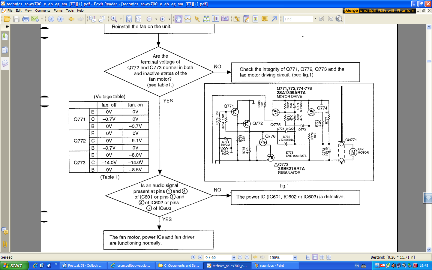

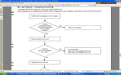

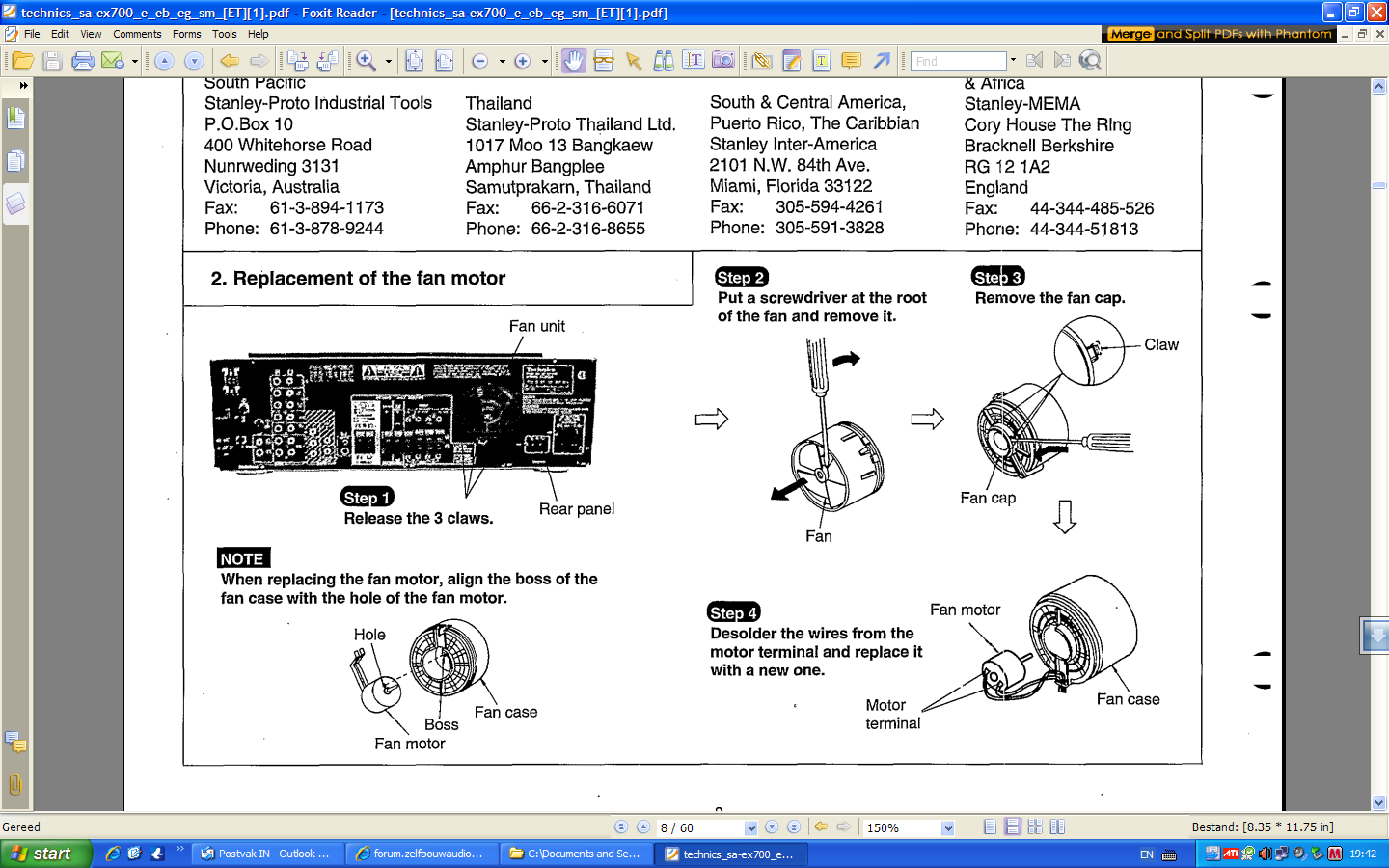

Nu heb ik dus een service manual hiervan gescoord, met daarin een pagina over de ventilator en bijbehorende besturing.
Nou kan ik hem hier niet posten want hij is te groot. (4,7 MB)
Dan maar zo:

Het is me toch gelukt met wd40, voordat ik je laatste berichtjes las v-bro. Een klein drukje op de knop was voldoende, het piepen is (voorlopig) over. Wat dat betreft werkt de meest simpele oplossing nog steeds
Mocht het in de toekomst echter weer gaan piepen dan zal ik jou tips volgen v-bro, en eventueel kan ik dan altijd zelf nog contact opnemen met panasonic (waarvan technics inderdaad onderdeel is).
In ieder geval bedankt aan iedereen die zijn/haar inzichten heeft gedeeld hier, dan kan ik weer normaal naar m'n muziek luisteren!
