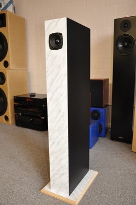

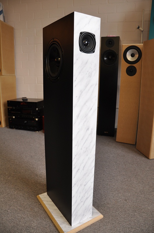

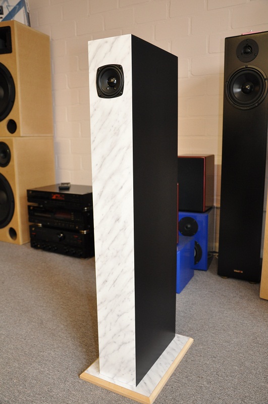

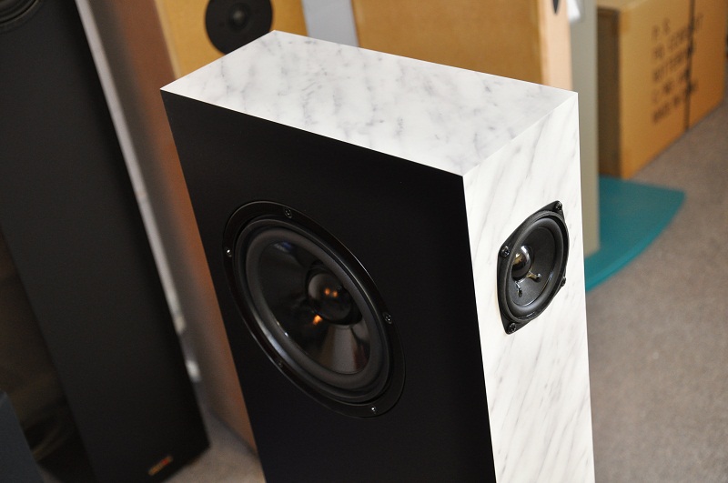

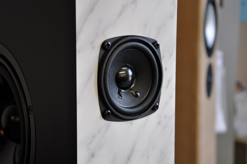

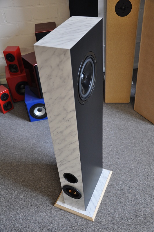

Breedbanders, ze zijn er in het groot...en klein. Hier in dit ontwerp met de welbekende FRS 8 van Visaton. Een 17cm als ondersteuning voor het laag en violá. FEEST :mrgreen: Ben net nieuw op dit forum en dacht laat ik eens gelijk een van mijn bouwsels delen. Dit ontwerp bevat ook een filter waar je wel eens over kan brainstormen, welgeteld 2 componenenten. 1 spoel & 1 condensator. En nee die dienen niet als low of highpass. Is een serie filter.
De breedbander heeft een afmeting van 8cm en is een oude bekende voor me. Heb er al menig bouwproject meegemaakt, maar nog geen als deze. Resultaat....... is heel erg verassend. :shock:
Een volwaardig klinkende luidspreker met heel veel 'body' en toch alle voordelen van een breedband concept. Door zijn zeer smalle frontje heeft ie ook nog een hoge WAF factor :lol:
Door tijdgebrek nog niet uitgebreid kunnen luisteren, dus beschrijving gaat volgen.

Maar wat een te gek leuke afwerking zeg! In vredesnaam waar heb je dat marmer-plastic vandaan ? (wil ik ook!)

Bij deze antwoorden op jullie vragen, die marmor plastic folie koop je bij de Gamma. Is daar in verschillende afwerkingen te krijgen en kost niet echt veel, rond de €5 voor een kleine rol van 2 meter. Plakken maar zou ik zeggen :twisted: :twisted: :twisted:

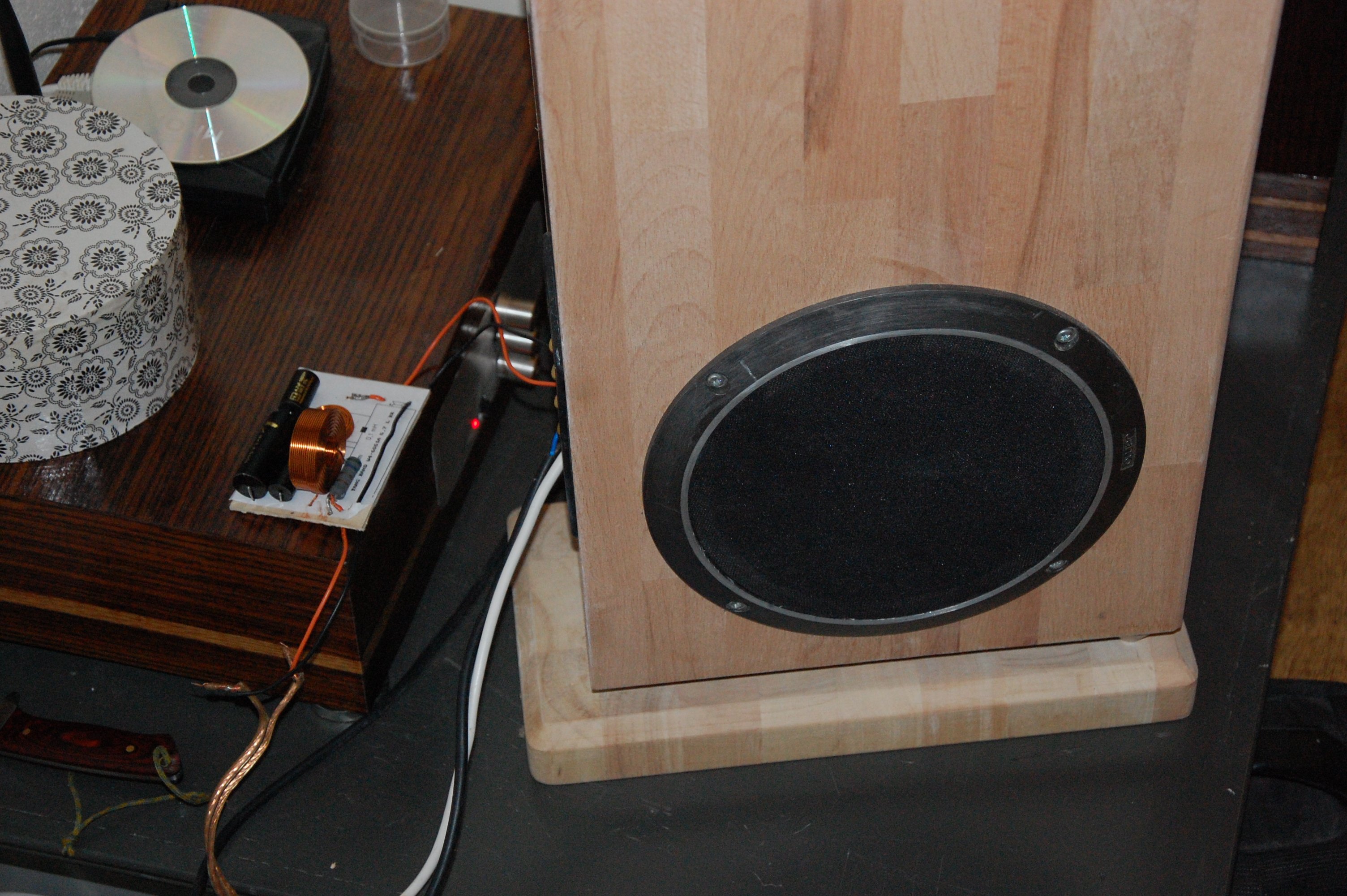

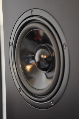

Die 17cm woof is dat een W200s?
wat grappig ik heb hier bijna eenzelfde systeempje staan.
Alleen in mijn geval dus een W200s met een TB W4-355C
Harm.
Ronkel
Berichten: 2181
Re: Visaton Stella light.
Bericht door Ronkel »
W200S is 20 cm, de 17 cm in de Stella is de W170S :)

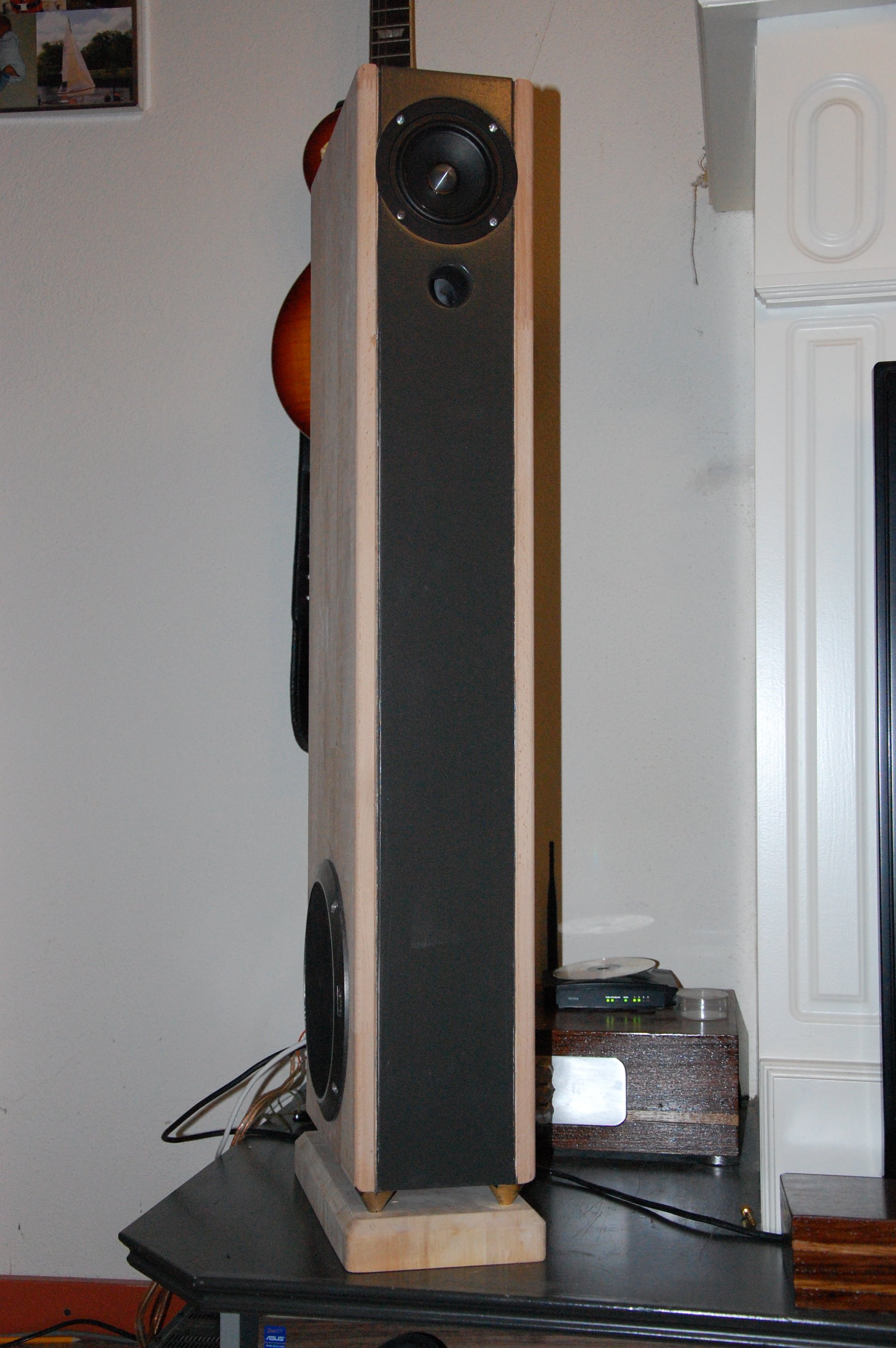

Hier zie ik een deel van het filter
En dan klagen ze dat Leo kroonsteentjes gebruikt... :lol:

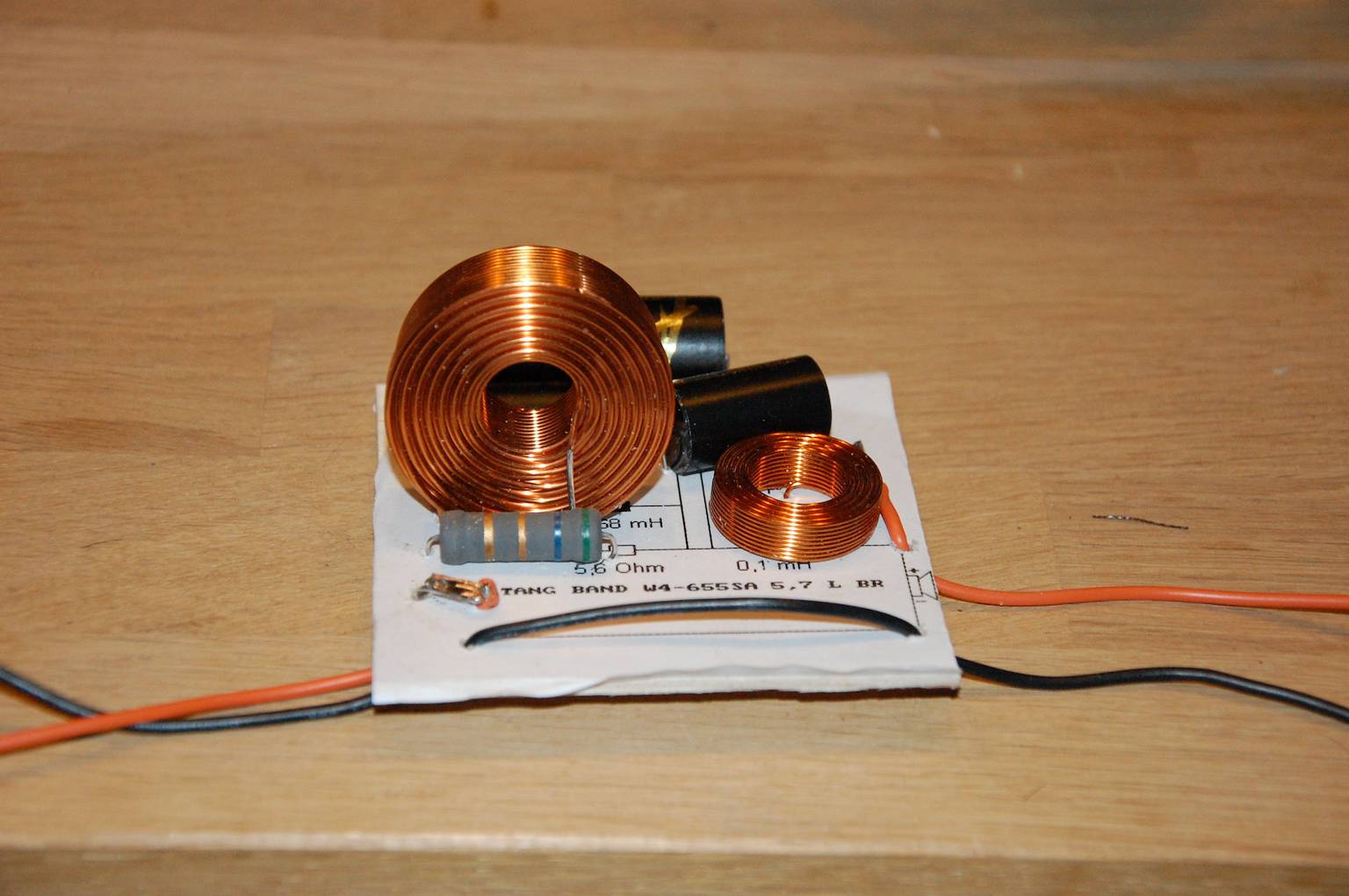

Yep heb het ook bekeken, allen vroeg ik me af wat de waarde zijn. Blijkbaar zijn de w200 en de Tb biwiring aangsloten. Of zit Er nog een serie filter in de kast ?
Ik herinner me advertenties van een wire wrapping systeem: "Beter dan solderen!" :mrgreen:
Waarom denk je dat er een serie filter in zit? Ik zie geen aanleiding?
De wens is de vader van de gedachte?

Als ik het juist heb dan heeft Harm het filter uit de CT218 gebruikt (CT = Cheap Trick), dit maak ik iig op uit het opschrift van het filter uit zijn originele draadje "F.A.S.T. and Cheap. -W.I.P."
Draadje Harm: http://forum.zelfbouwaudio.nl/viewtopic ... 4&start=50
Draadje van de CT218: http://www.uibel.net/bauvor/ct218br/ct218br.html
Opschrift filter:
Filter CT218:

Je moet het draadje zelf nog even goed doorlezen maar ik geloof dat in de F.A.S.T. van Harm de woofers met sub-amps worden aangestuurd ... daar zit al een filter in.
